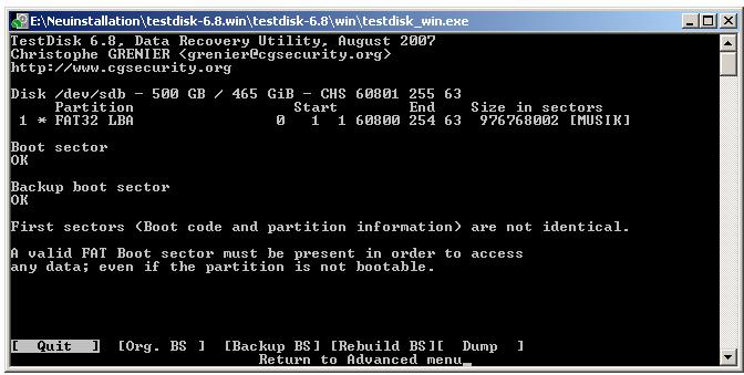

Ich habe nun mit Testdisk mal ein bisschen rumgespielt und bin bis jetzt soweit gekommen:
Über Analyse wird mit die vorhandene Partition korrekt angezeigt und ich habe versucht, die Patitionsstruktur neu zu schreiben, was nach einem Reboot keine Besserung brachte.
Im Advanced Menu werden mit beide Bootsektoren als "OK" angezeigt, es steht lediglich folgende Fehlermeldung darunter:" First sectors (Boot code and partition information) are not identical." Daraufhin versuchte ich [Rebuild BS]. Die Fehlermeldung verschwand, ich hab neu gebootet und an der langen Bootzeit schon gemerkt, das was nicht stimmt. Testdisk wieder gestartet und die Fehlermeldung war wieder da. Ich weiss im Moment nicht weiter und wollte fragen, was eure Ratschläge zu dem Problem wären.

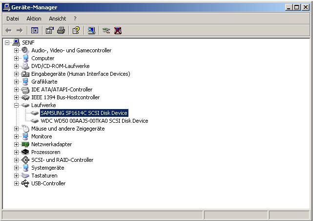

Sie wird als "Unbekanntes Gerät" im Geräte Manager angezeigt
Sieht vielleicht nach einem Hardware oder Treiberproblem aus.
Setze mir mal einen Screen oder Infos vom Gerätemanager und der Datenträgerverwaltung.
Zu Testdisk;
Wenn das Dateisystem FAT ist, solltest du nicht den Bootsektor ohne weiteres synchronisieren oder neu erstellen (Rebuild BS)!
Gebe mir mal die Infos und auch Servicepack und Festplattengröße.
Teile mal mit was in Testdisk bei Disk steht.
Setze mir mal einen Screen nach Analyse und Proceed.

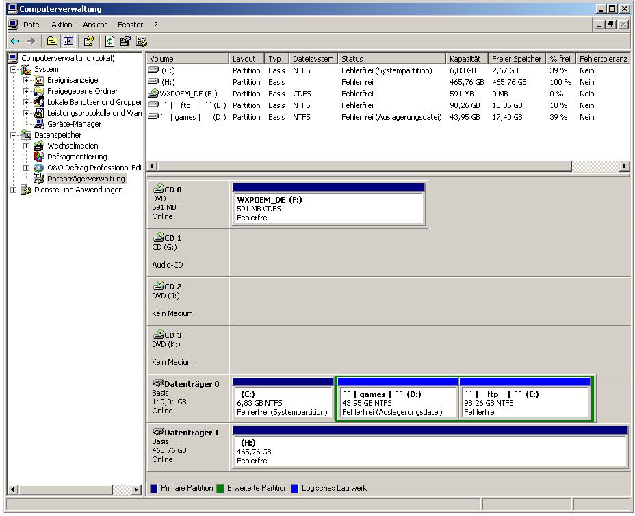

Hier sind ein paar Screenshots.
Die Platte hab ich gerade aus dem externen Gehäuse ausgebaut und via SATA angeschlossen, um nen Defekt der Gehäuseelektronik auszuschließen. Der Fehler besteht weiterhin, ich schließe das als Fehlerquelle einfach mal aus. Im Geräte-Manager wird sie komischerweise jetzt sogar richtig angezeigt, wie das zu Stande gekommen ist weiss ich nicht. Kurz nach dem Einbau wurde die Platte noch als unbekannter Datenträger angezeigt.
Meinen PC schließ ich als übel auch mal aus, da ich die Platte mitlerweile an 3 PC's getestet hab und überall das gleiche Bild zu sehn ist.
Größe der Platte ist 500GB, eine Partition Fat32, OS ist WinXP SP2.
Mit List Files werden mir im übrigen alle Verzeichnisse und Dateien angezeigt, die sich auf der Platte/Partition befanden.

Sieht so aus das ich es nicht benötige.
Deine Partition wird richtig in Testdisk angezeigt und Verdacht geht eher auf das Dateisystem.
Sichere Alternative bei einem beschädigten Dateisystem ist Datenrettungssoftware.
