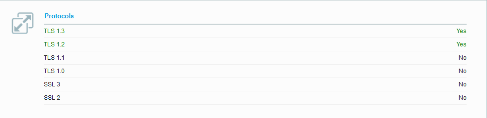

Für myfritz.net braucht die Box Unterstützung für TLS 1.2 Verschlüsselung.
Die 6.06 ist uralt und kann das noch nicht.
https://www.ssllabs.com/ssltest/analyze.html?d=myfritz.net&s=212.42.244.100
TLS 1.2 kam erst mit 6.20
