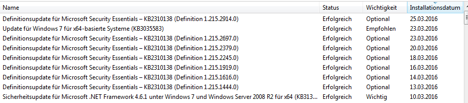

Welche Windows-Version benutzt du? Kommst du in den abgesicherten Modus? Welches Windows-Update wurde installiert? Die Liste findest du, wenn du im Startmenü nach "Updateverlauf anzeigen" suchst.
Mittlerweile habe ich durch mehrmaliges langes drücken des power knopfes, hochfahren, wiederholen das Notebook zum laufen bekommen. In unregelmäßigen Abständen stürzt es aber weiterhin im Bluescreen ab.
