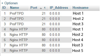

erstmal mein SELECT, so, wie es jetzt ist:
Code:
SELECT s.ID, s.Name, s.Port, i.IP_Address, h.Hostname FROM Service s
JOIN IP i ON s.ipID = i.ID
JOIN Hosts h ON s.hID = h.ID
ORDER BY s.Port
Ausgabe:
Jetzt möchte ich noch für jeden Host eine getrennte Ausgabe haben, also für Host 1 mit zugehörigen Diensten etc. ...

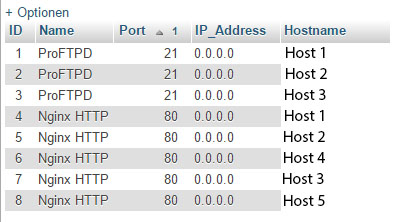

Dies habe ich u.a. mit folgendem Statement versucht:
Code:
SELECT
	s.ID,
	s.Name,
	s.Port,
	i.IP_Address,
	h.Hostname
FROM Service s
GROUP BY s.ID,
	s.Name,
	s.Port,
	i.IP_Address,
	h.Hostname
Jedoch erhalte ich damit die gleiche Ausgabe.
Wie mache ich das richtig?
LG,
ClocxHD
Bei einem GROUP BY auf alle Werte kommt natuerlich das selbe raus, da die Datensaetze alle unterschiedlich sind und somit nicht gruppiert werden koennen.
Wenn du nur einen Eintrag haben moechtest musst du schon mit WHERE angeben welchen genau.
WHERE h.Hostname = 'Host 1'
Je nachdem wie du die Services angezeigt haben möchtest, könntest du sie auch mittels CONCAT Kommagetrennt in eine neue Spalte schreiben:
Host | Services
H1 | Nginx, Proftpd
H2 | MySQL
H3 | MongoDB, RabbitMQ
Das Problem an dem "WHERE" ist, dass ich das ganze ja dynamisch halten will, es können immer Hosts dazu kommen
Edit: Hat sich erledigt, habe das mit Twig realisiert, trotzdem vielen Dank! :)
