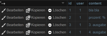

hallo,
ich setze diese Art von PHP-loop aus einer Schleife ein. Jetzt ist mir durch zufall aufgefallen, dass quasi DB-Einträge wo eine Spalte ein %-Zeichen enthält übersprungen werden... hier mal vereinfacht ein Script:

Datenbank ist im Anhang.
selbst mit htmlspecialchars sehe ich die nicht. was ist das denn ??

Wieso printf? Da sind keine Parameter, das ist also nicht notwendig, und % hat eine besondere Bedeutung bei printf um die Parameter reinzubringen. Das könnte die Ursache sein für das Problem.
Die Ausgabe passt nicht auf das Skript, da müsste auch HTML stehen. So kann ich nicht sehen ob die Zeile komplett übersprungen wurde, leer ausgegeben wurde oder ob da evtl. was im HTML Quellcode steht das nicht direkt sichtbar ist. Um das zu debuggen ist die echte Ausgabge, der HTML Quellcode wichtig.
Und ich hoffe der User ist auch in der vollen Version des Skripts hardcoded, ansonsten ist das eine SQL Injection und die ganze Anwendung angreifbar.
