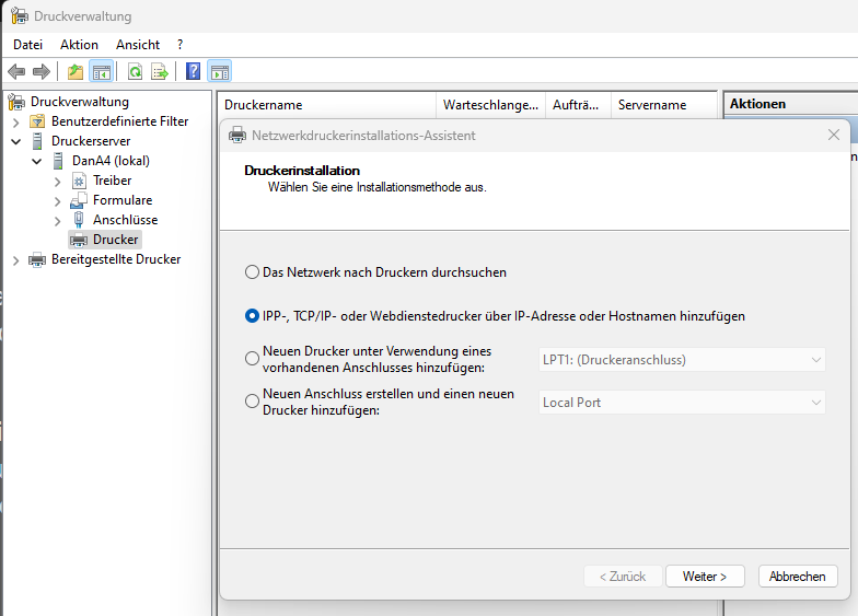

WSD Port? Bitte lege den Drucker per TCP/IP Adresse an, WSD verursacht nur Probleme.
Mach das über die Druckverwaltung unter Drucker:

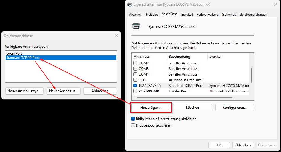

EDIT:
Du kannst auch direkt unter den Geräteeigenschaften den neuen Anschluss erstellen und dann auswählen:

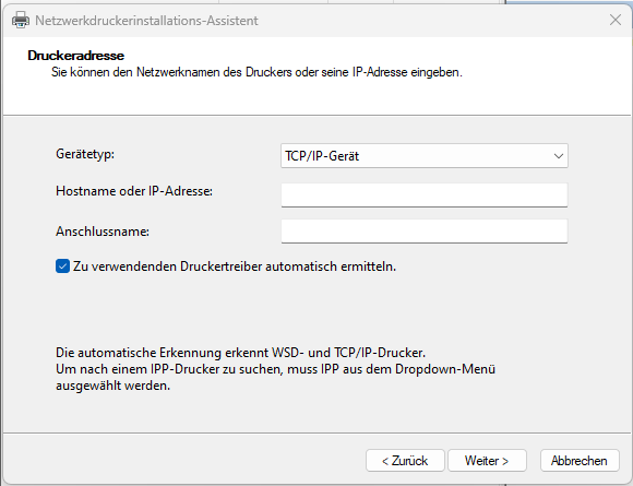

Wie drdiablo bereits cschrieb. Ich würde die IP des Druckers manuell festlegen und diese dann in den Druckereinstellungen unter Anschlüsse/hinzufügen -> Standard TCP/IP Port eingeben.
Das sollte dann bei jedem PC gemacht werden.
