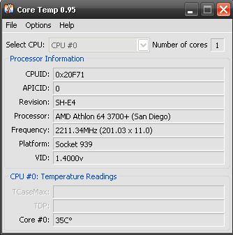

Core Temp zeigt eine Temperatur zwischen 34-37 Grad an!

Also Last Temperaturen sind das nicht, da müsstest mit Prime mal testen, dennoch glaube ich nicht, dass die Temperaturen dann in einen zu gefährlichen Bereich kommen würden, probiers trotzdem mal aus.
