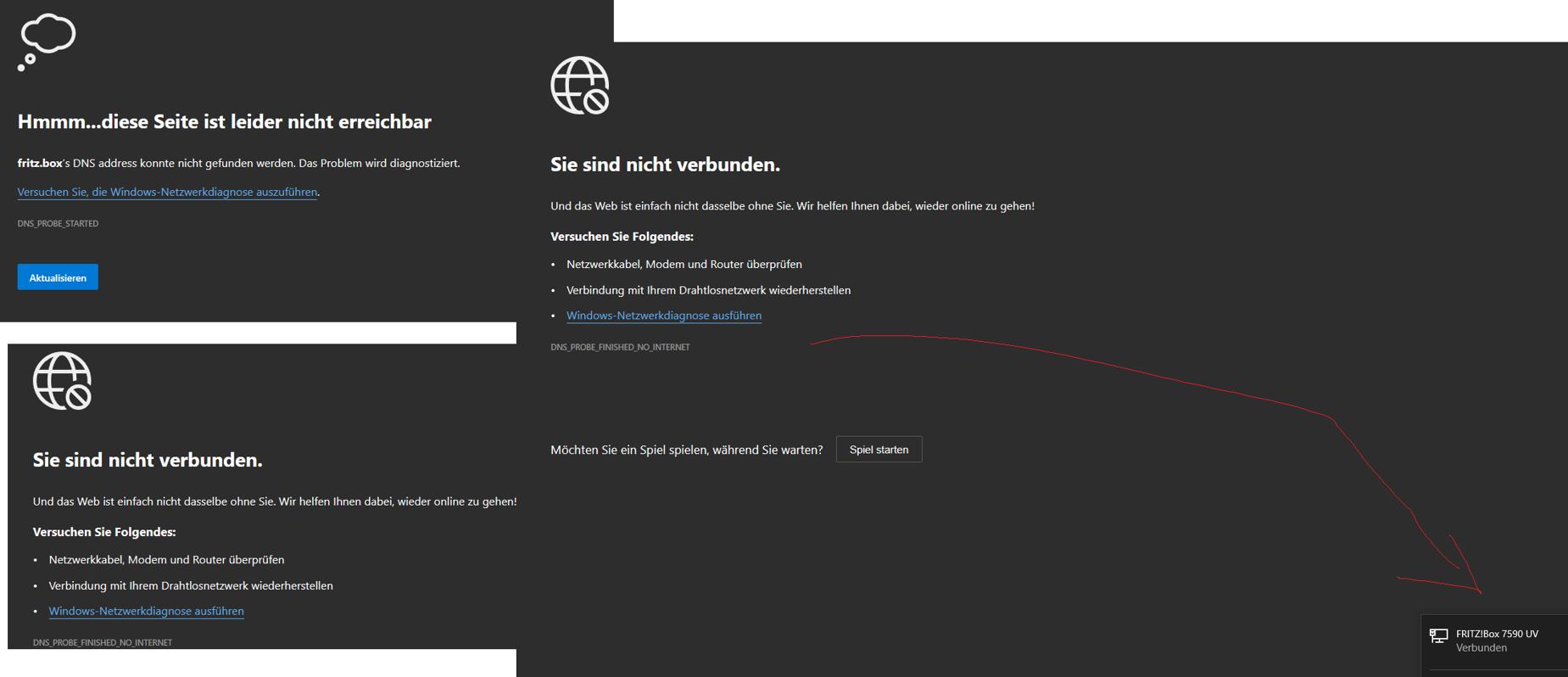

WLAN und Internet über WLAN funktioniert perfekt, sogar mit WLAN Stick von meinem Rechner. Zuvor musste ich aber feststellen, dass mein Rechner über LAN kein Inet bekommt, beziehungsweise etwas sprunghaft. das heißt: Prinzipiell Fehler wie im Bild unten, auch bei Versuch der Verbidung mit fritz.box aber manchmal springt die Seite doch auf die aktuelle Seite.. und das nicht aus dem Cache, dazu ists zu aktuell. Dann aber wie aus.
Das Symbol unten dass bei Internetstöung sonst die Kugel mit Kreuz anzeigt, zeigte aber schon sowohl Verbunden als auch Internetzugriff an.

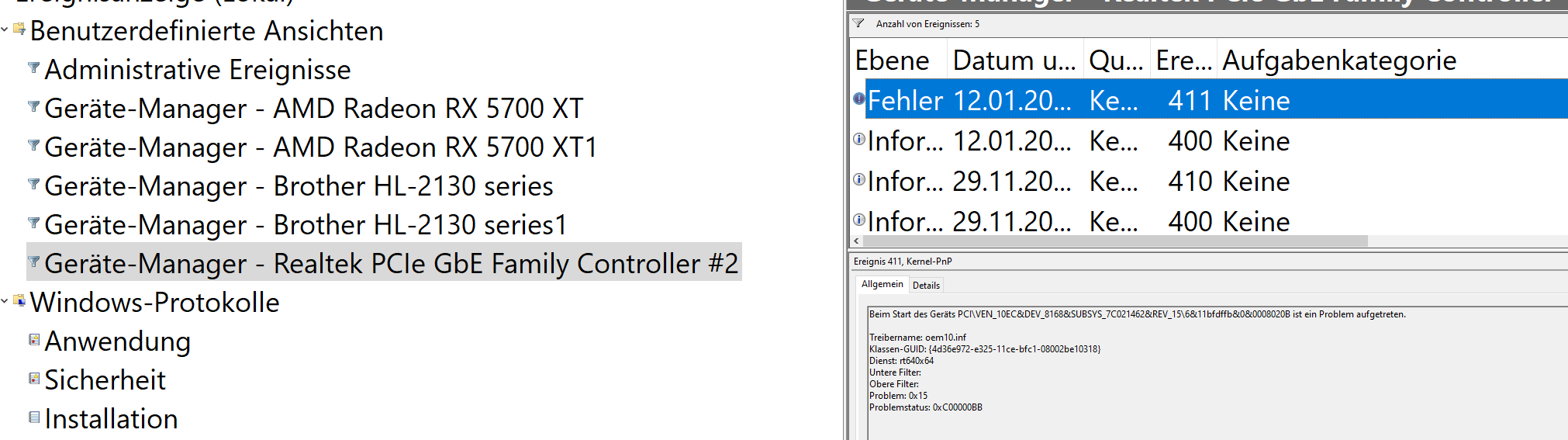

BIOS Treiber auf dem neusten Stand, Chipset Treiber aktuell, Windows Treiber mit Zusatzupdates, Browser Cahce gelöscht, verschiedene Browser probiert, gerade auch noch im Gerätemanager den : Realtek PCIe GbE Family Controller #2 (Netzwerkadapter für LAN oder?) aktualisiert, da da dann immer noch 2020 stand, manuell von der Homepage Treiber geladen und installiert, jetzt steht 2022 auch im Gerätemanager bei Treiberdetails. Aber wenn ich auf Ereignisse gehe sehe ich Fehler, andererseits müssten ja schon früher Fehler dagewesen sein, Problem ist mir um 14:00 Uhr schon aufgefallen. (Bild)
