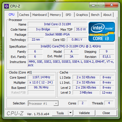

TimBerlin schrieb:
quatsch!
saug dir hier CPU-z, mach dann ein screenshot, dann sehen
wir schon etwas.
wo liegt der Fehler nun? hier ein Screenshot wie du gesagt hast :)Unbenannt.png

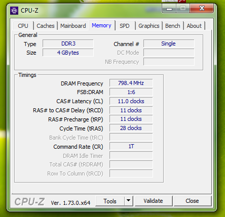

Mach den Screenshot bitte mal bei Memory ^^
h00bi schrieb:
Die Spezifikation passt. Da brauchst du nicht weiter suchen.

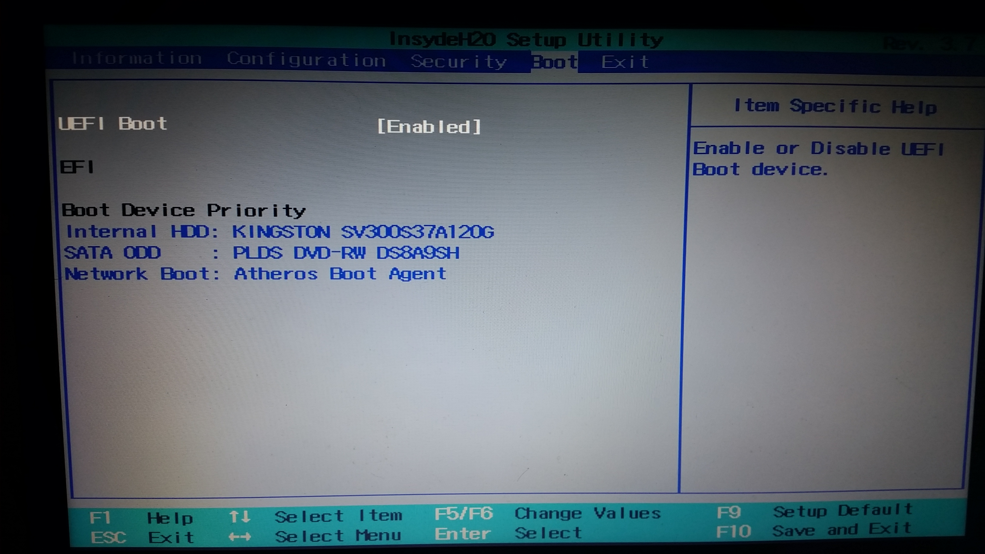

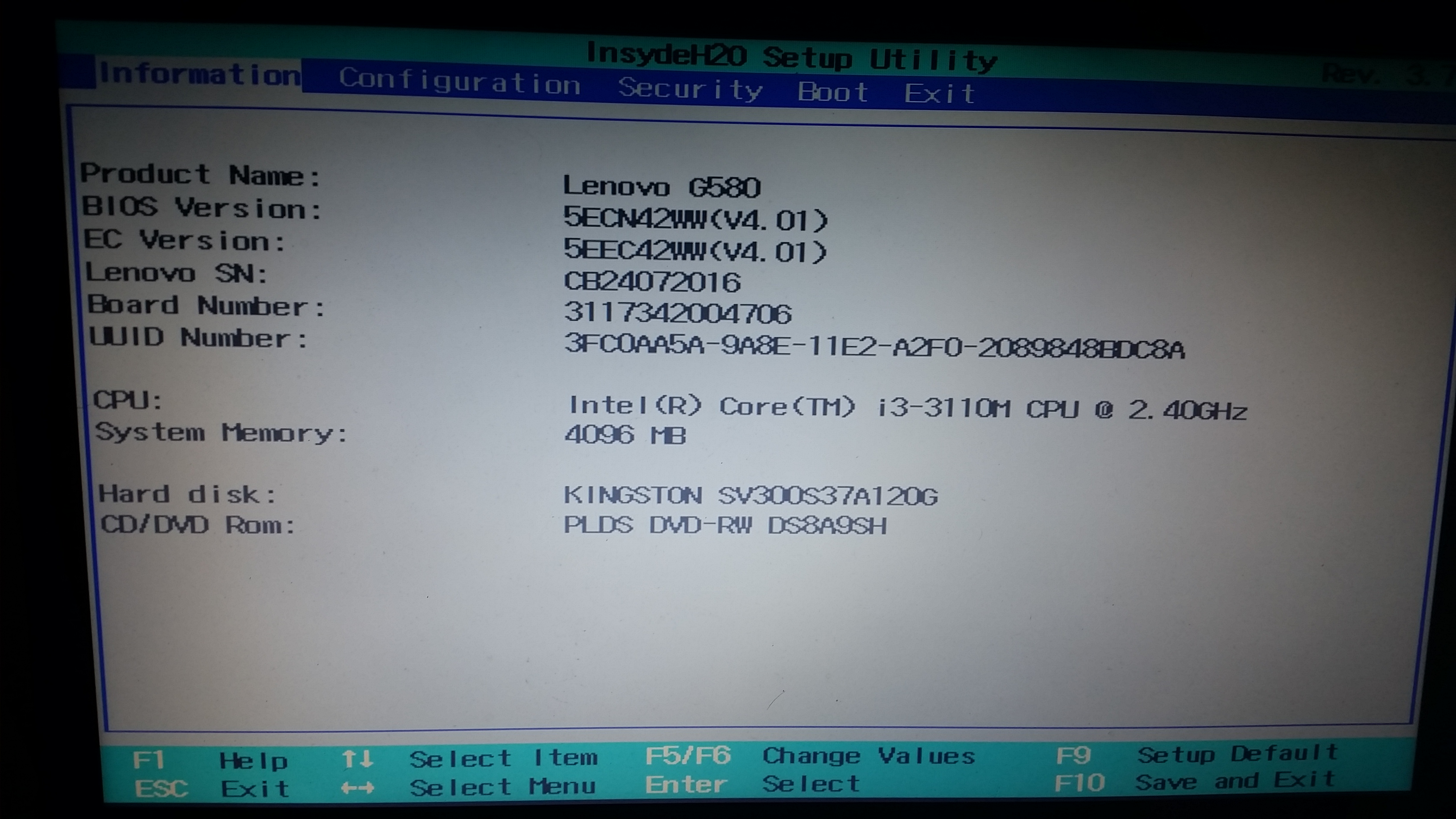

Dein BIOS scheint recht alt zu sein. Vielleicht kann hier auch ein Update helfen.
Wenn alle 3 einzeln problemlos laufen und beim doppelt stecken nicht dann ist der Slot platt bzw. dessen Anbindung.
Wir reden hier ja nicht über OC-Kiddiespeicher der zicken macht sondern über JEDEC Standardspeicher.

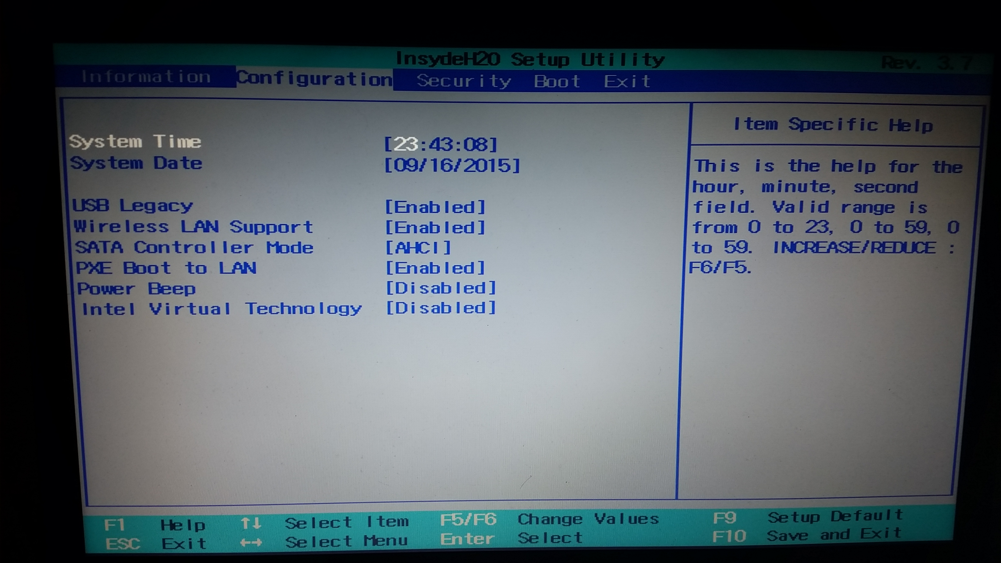

Einstellen kannst du im UEFI sowieso nichts bei einem Notebook. Das ist normal.
