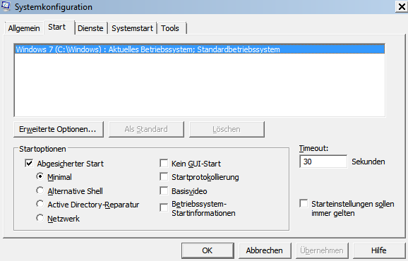

Das mit dem 10 sek hat leider nicht geholfen, trotzdem danke. Aber es war so wie ich vermutete, es lag nur am abgesicherten Modus, den ich in der Systemkonfiguration eingestellt hatte. Siehe Bild.
Notebook normal starten, etwas warten
PW eingeben, Enter, kurz warten
Windows button, msconfig, Enter,
7-mal Umschalttaste
Pfeiltaste rechts
3-mal Umschalttaste
Leertaste, Enter
1-mal Umschalttaste, Enter
Jetzt müsste er normal neustarten und bei mir wurde der externe Monitor wieder erkannt.
