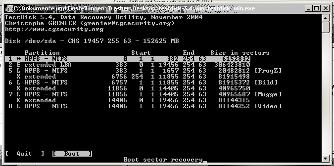

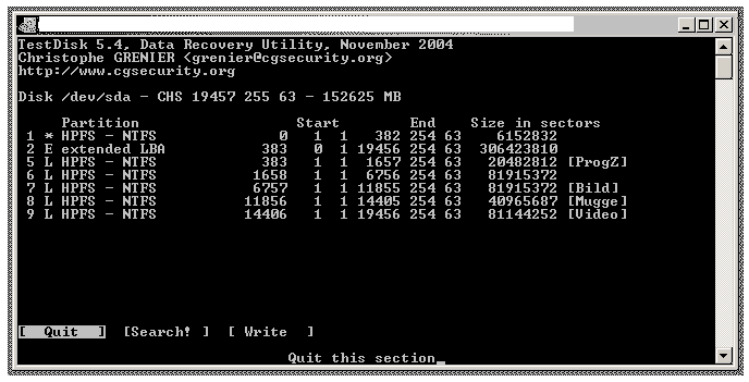

Brauche mehr Info;
Setze mir mal einen Screenshot aus deiner Datenträgerverwaltung.
Wie war die Platte partitioniert.
Setze mir mal ein Screenshot von Testdisk nach Analyse und vom Write-Screen.

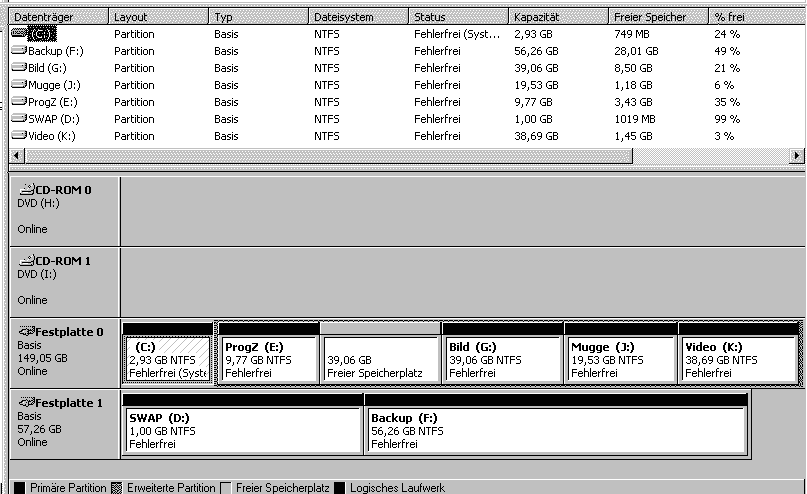

So hier noch der screen von meiner Verwaltung!
MFG
Marc
scan4-gif.15688
Die Struktur stimmt.
Eine primäre Partition und 5 logische Laufwerke.
Ich sollte nochmal von dir bestätigt haben, das alles da ist bis auf eine Partition.
Die Partition ist aber da und wird als unformatiert angezeigt.
Nach deiner Aussage wird auch nur noch eine unformatiert angezeigt.
Wenn das der Fall ist, würde es ausreichen, Testdisk zu starten auf das Menü Advanced zu gehen, die defekte Partition auswählen und bei [Boot] zu überprüfen ob dort unten steht;
Sectors are not identical (Standard ist "Sectors are identical").
Wenn das da steht, kann man mit dem Pfeil auf [Rebuild BS] gehen und das reparieren.
Kann dauern :rolleyes: !
Nach Neustart sollte die da sein.
Wenn nicht ist das Dateisystem beschädigt.
Bitte erst nochmal mitteilen.

Habe jetzt deine Datenträgerverwaltung gesehen.
Gehe bei Testdisk wie auf dem 2 Bild mit dem Pfeil auf Write, bestätige mit Enter und y und Neustart.
Teile mir dann mal die Situation mit.

Die Partition wird richtig gelistet.
Da fehlt im Moment das Volumen.
Liegt aber am Dateisystem.
Entweder wenn nötig und die unformatiert angezeigt wird, versuchen die mit Testddisk-Menü [Advanced] / [Boot] zu reparieren oder versuchen mit GetDataBack.
Gehe jetzt erst mal auf Write / y / Neustart und teile es mir mal mit.
Gruß
Fiona
Jep die angezeigten Partitionen sind wieder da :-) !!! Erst mal vieeeeeeeeeeeelen Dank an dich waren meine pers. Daten drauf !! Hast aufjedenfall dicke was gut bei mir !Hatte kein BackUp ab jetzt aber immer, weißt du was ich jetzt noch machen kann da ja imm er noch die Iso und Roh Partition fehlt?

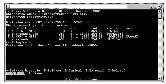

Okay so sieht´s jetzt aus !
MFG
Marc

Habe jetzt schon restorer2000 getdataback laufen lassen aber finde die Dateien nicht, hilft es vielleicht wenn ich die unformatierte Partition mal formatiere? Hab hier im Forum gelesen , daß es dann vielleicht klappt. Oder hat sonst jemand ne Idee was ich noch machen kann?
MFG
Marc
