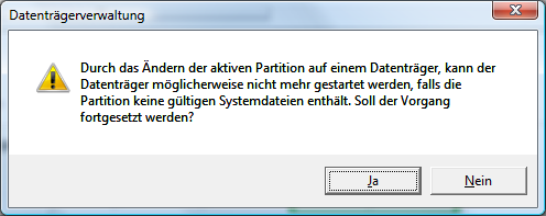

SkyDiver schrieb:
Ich konnte nur noch mit ok bestätigen:(
Ich sehe da "Ja" und "Nein"? :confused_alt:
Hm merkwürdig. Ich könnte schwören, dass das so nicht vorkam. Ich wollte ja abbrechen.
