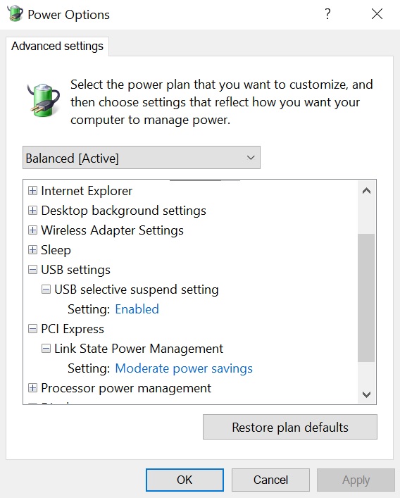

Ich würde noch schauen, ob bei den erweiterten Energieeinstellungen die Sparmodi für PCI-E und USB deaktiviert sind, nicht dass der Controller auf dem Mainboard in den Standby verlagert wird und daher die Probleme rühren.

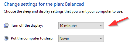

Kannst Du mal den Bildschirm-"Schoner" deaktivieren und einfach den Display abschalten in den Energieoptionen?
Und wenn Du da schon bist, schau nochmal in den Einstellungen zu dem verwendeten Sparplan ob da was ist, was PCIe oder USB "killt".

wenn ich das display auschalten lassen würde, würde der vom tv anspringen was ich nicht so geil finde.
der ist viel zu hell mit grellen bildern ausgestattet die den ganzen raum erhellen würden.

und das ist was im sparplan noch hinterlegt ist wo ich aber nich genau kapiere ob das was bringt:
weil wenn ich usb selective suspend setting auf disable stelle passiert auch nichts.
bei pci express bin ich mir nicht sicher was das mit dem wlan usb stick zutun haben soll?
Beides abstellen. Dann Rechner mal neustarten.
Je nachdem wie die interne Verkabelung ist, kann es sein, dass der USB-Anschluss über PCI-E geht. Ich glaube bei Ryzen CPUs gibt es direkte USB-Lanes. Ob das stimmt und auch bei Intel der Fall ist, keine Ahnung.
Probiere einfach mal aus beides abzustellen, und dann mal neustarten und testen.
Du hast dazu aber auch "Wireless Adapter Settings", da dasselbe machen, wenn das möglich ist.
