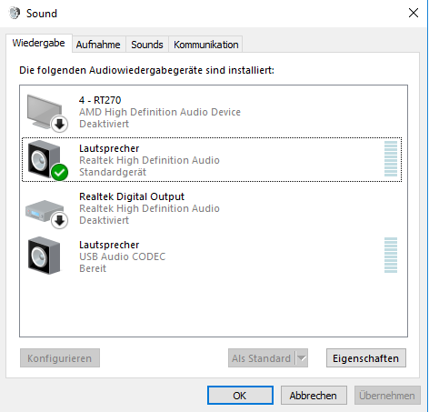

Für Punkt 4 hätte ich eine Idee: Schau mal in die Windows-Soundeinstellungen und dort in die Abspielgeräte. Der AMD-Treiber installiert nämlich HDMI-Sound-treiber und stellt den Standardsound leider immer noch mit um. Selbst wenn Du den Windows-Sound wieder auf dein mainboard/Soundkarte einstellst, bleibt die Standardeinstellung für Sprache/Telefonie auf dem Monitor (da ja die Grafikkarte via HDMI/DP mit dem verbunden ist). Deaktiviere das, damit der "gesamte" Sound über dein Standardgerät abgespielt wird. Vielleicht ist ja das Dein Problem. Das ist übrigens auch der Grund, warum bei vielen nach einem AMD-Treiberupdate Teamspeak, discord und Co. angeblich nicht mehr via Headset funktionieren...
Vielen Dank für die Antwort, hier mal ein Bild meiner Einstellungen. Meinst du dieses Menü?

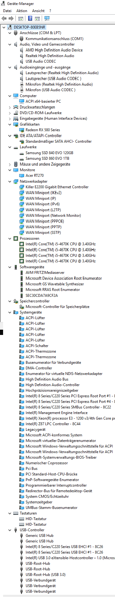

Ein paar mehr Details zum System wären noch nett, z.B. Windows Version, Netzteil, ein Screenshot vom Gerätemanager usw...

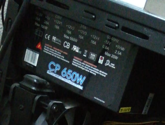

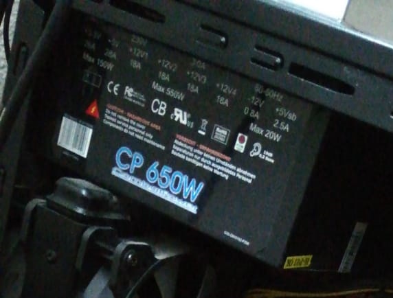

Netzteil Combat Power 650 W (Siehe Bild)
Screenshot vom Gerätemanager ist im Anhang

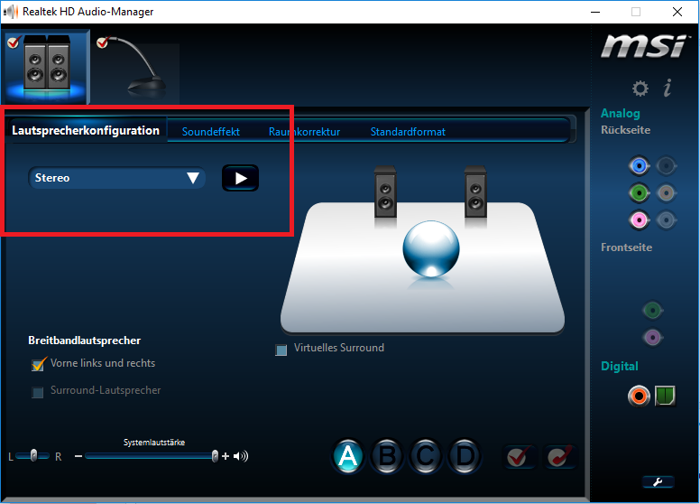

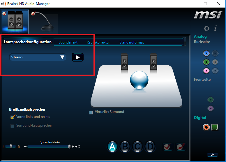

Nachdem ich in PUBG keine Schritte und keine Schüsse hinter mir hören konnte, musste ich noch ein wenig weiter suchen und wurde bzgl. des Problems mit dem Whatsapp Sound fündig.
Hier die Lösung: Im Realtek HD Audio Manager war unter dem Punkt Lautsprecherkonfiguration nicht Stereo sondern 5.1 Lautsprecher eingestellt. Logischerweise kann das nicht funktionieren, wenn man nur 2 Lautsprecher (bzw. ein Headset) benutzt. Nun kann ich auch in Whatsapp Web wieder die Sprachnachrichten abhören.
Die anderen Probleme sind mir weiterhin schleierhaft.
