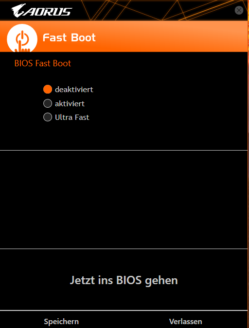

- Gigabyte FastBoot App:
Vor dem Update lief der Klick auf "Jetzt ins BIOS gehen".
Ein Reboot brachte mich wieder in den herkömmlichen POST, und ich durfte brav Entf drücken.
Jetzt - nicht mehr. Reboot, und wieder zurück ins Windows. Das Setting scheint auch nicht im BIOS mehr zu landen.

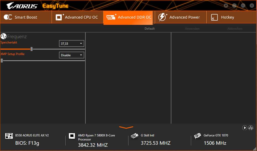

- Gigabyte EasyTune
Na dann, BIOS geht nicht, vielleicht kann ich ja aus Windows heraus meinen RAM konfigurieren. Dolle moderne Zeiten unso.

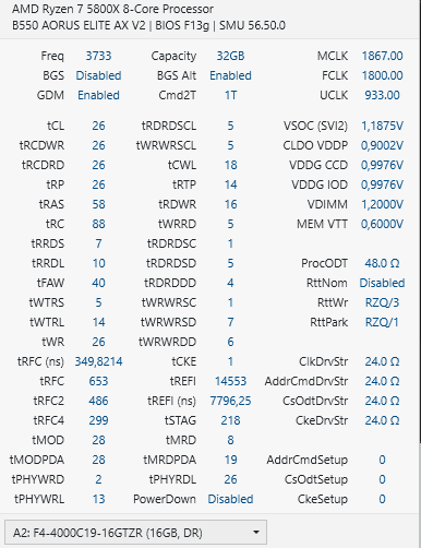

Sehr umfangreiche Konfigmöglichkeiten. Ich darf nur den Teiler einstellen, und den auch nicht frei. 38,66 geht nicht, und 36,00 auch nicht. Mismatch zwischen FCLK und MCLK will ich aber nicht. Immerhin, die 37,33 haben funktioniert.
Nur sieht das dann so gruselig aus:

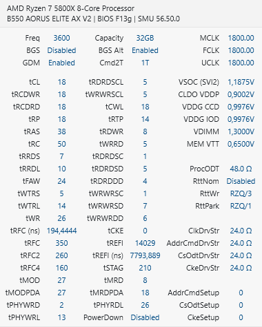

Jedenfalls mach ich hier grad alles auf, resette und drücke 3600 mit aggressiven Timings durch. Wird schon.

Ist doch erstmal was. Seht ihr da was, was sich vermutlich noch optimieren lässt? Den RAM hatte ich ja oben gelinkt.
Bin ausgegangen vom XMP-Profil, und hab von da an etwas Verbesserung versucht. Ist aber vermutlich in nem separatem Thema besser aufgehoben.
