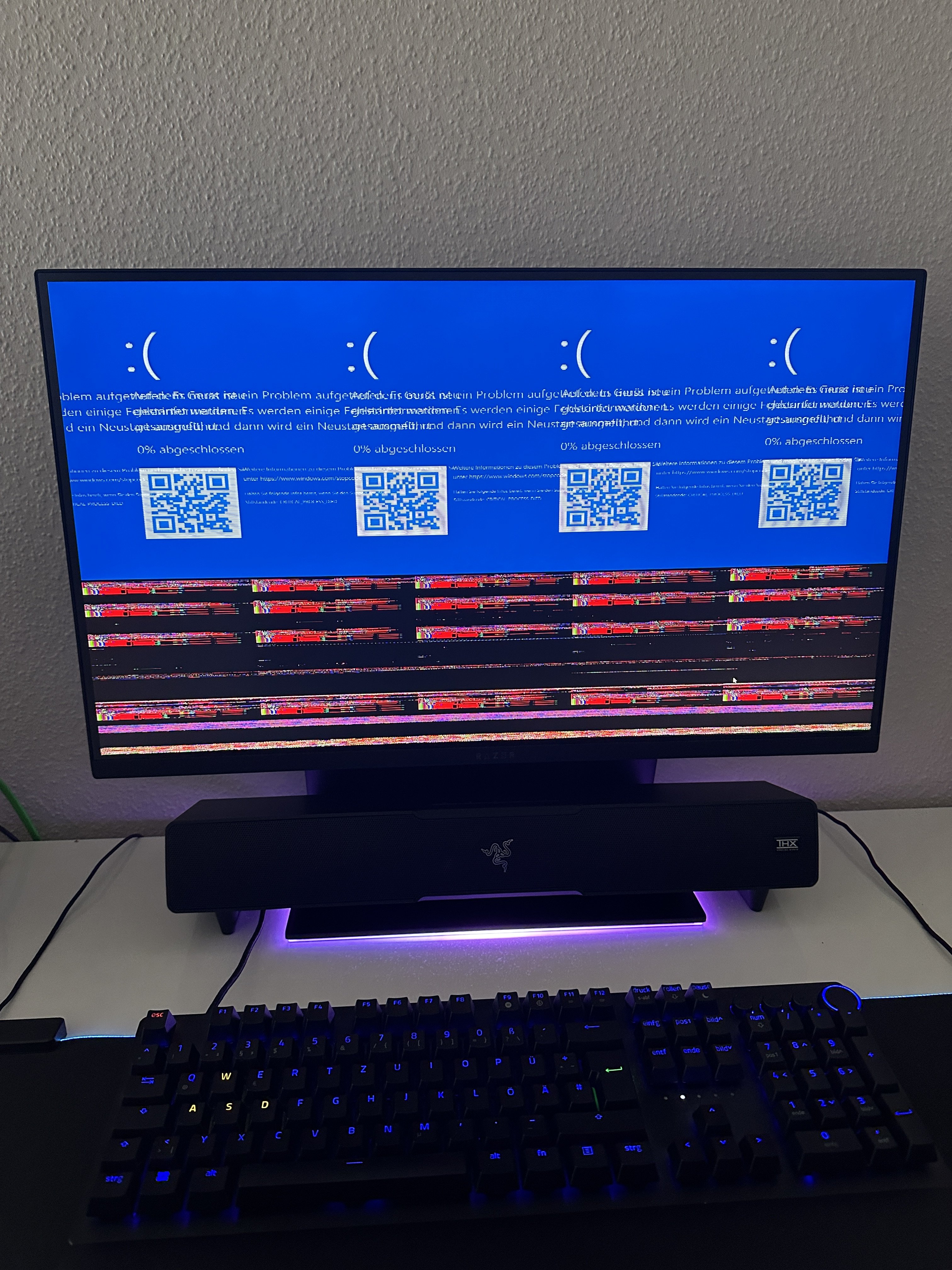

Guten Abend,
ich habe ein Problem, welches ich in dieser Form noch nie hatte. Ich schildere die Situation ausführlich wie möglich, damit ihr ein Gesamtbild bekommt.
Nach ein paar Stunden Laufzeit des PC (hatte Twitch geschaut) kam ein Bluescreen und seitdem startet Windows nicht mehr bzw. die SSD wird nicht gefunden. Sobald ich versuche den PC zu starten gelange ich ins BIOS und dort wird keine SSD als Speichermedium gelistet. Auch nicht beim Boot-Manager.
Wenn ich jedoch den PC komplett vom Strom nehme und nach ein paar Minuten den PC wieder starte, dann komme ich normal rein (in Windows). So konnte ich den Bluescreen reproduzieren. Nach einigen Minuten kommt jedoch wieder der Bluescreen und dann, bei jedem Neustart, findet er die SSD nicht, als wäre sie nicht angesteckt.
In der kurzen Zeit, die ich in Windows drin bin, konnte ich die SSD prüfen lassen, jedoch wurde dort kein Fehler gefunden.
Ich habe die SSD im Mainboard an einer anderen Stelle angesteckt, jedoch passiert alles wie gewohnt. Nach einigen Minuten kommt der Bluescreen und ich komme nur noch ins BIOS.
Randinfo: Ich habe die "Seagate FireCuda 530 NVMe SSD 1TB" und der PC allgemein ist unter 5 Jahre alt.
Ich hoffe jemand hat eine Idee woran das liegen kann.
Mit freundlichen Grüßen
SoulSamuraiZ

Dem Bild nach scheint die Grafikkarte auch was weg zu haben
Ich weiß nicht.
