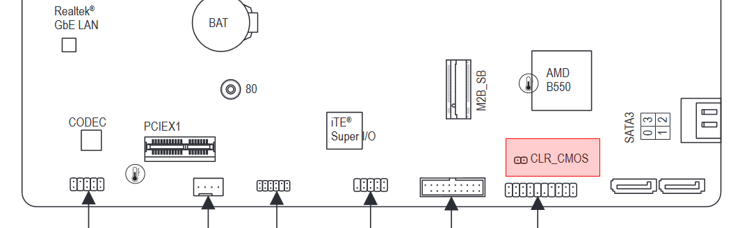

Dann ist was mit dem Update schief gelaufen oder es war nicht richtig oder deine Einstellungen sind nicht korrekt. Am Besten die CMOS Reset Methode nach Handbuch (Pins brücken)
edit: Nicht per Batterie, das ist meist nicht mit Erfolg gekrönt. Handbuch nutzen.
Reaktionen: JoeDante und Skysurfa
Ich bin was das Thema Bios angeht nicht gerade erfahren. Wie kann ich diese zurücksezten?
Es gibt wie schon geschrieben "Load Defaults", aber besser ist der CLR_CMOS nach Handbuch! Wenn du es nicht zur Hand hast nutze die Online Version.
Strom vom Rechner nehmen, 1, 2x den Power Taster drücken zum Entladen, die beiden PINs mit einer Schraubendreherspitze z.B. für 5-10s brücken. Fertig.

Ich habe jetzt die Methode mit Brücken der Pins sowie die mit der Batterie ausprobiert. Hänge immer noch an der selben Stelle.
