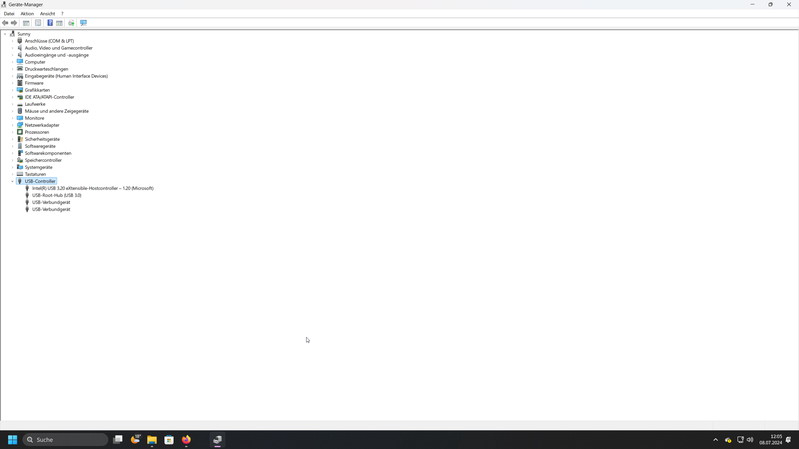

...Nach CPU Wechsel von 10700T auf 11700k funktioniert einer meiner beiden USB 3.0 Buchsen an der Gehäuse Vorderseite nicht mehr.

Cpu mal neu drauf, eventuell hat die nicht überall kontakt zum sockel, oder du hast evtl das kabel gelöst.
h310m und 11700k ist btw auch ein Abenteuer. 😅
Bei Intel kommen die USB Ports nicht von der CPU sondern vom Chipsatz. Kann also nicht wirklich etwas am Sockel selbst sein, weil dann ging noch viel mehr nicht, als nur ein Front-USB.
Da Front-USB3 mit Kabeln verbunden sind, noch dazu nicht super solide steckenden Kabeln, wurde mit Sicherheit an ebendiesem Kabel gewackelt. Also die entsprechenden USB Kabel zur Front kontrollieren, neu einstecken, etc.
Reaktionen: Zwirbelkatz, Der_Dicke82 und JohnStorm
Hatte ein Tippfehler, wurde gerade korregiert ist natürlich H510M-E
Alle Steckverbindung bzw. die Verkabelung noch mal neu prüfen.
