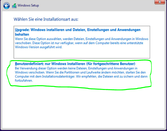

kann jedoch im forgeschrittenen Reiter bei der Windows Instalation die Partitionen sehen
Du meinst das hier:
Das muss man wählen, obendrüber das geht nicht bei einer Windows Neuinstallation,
bzw wenn man vom Installationsmedium bootet.
Naja. egal.
