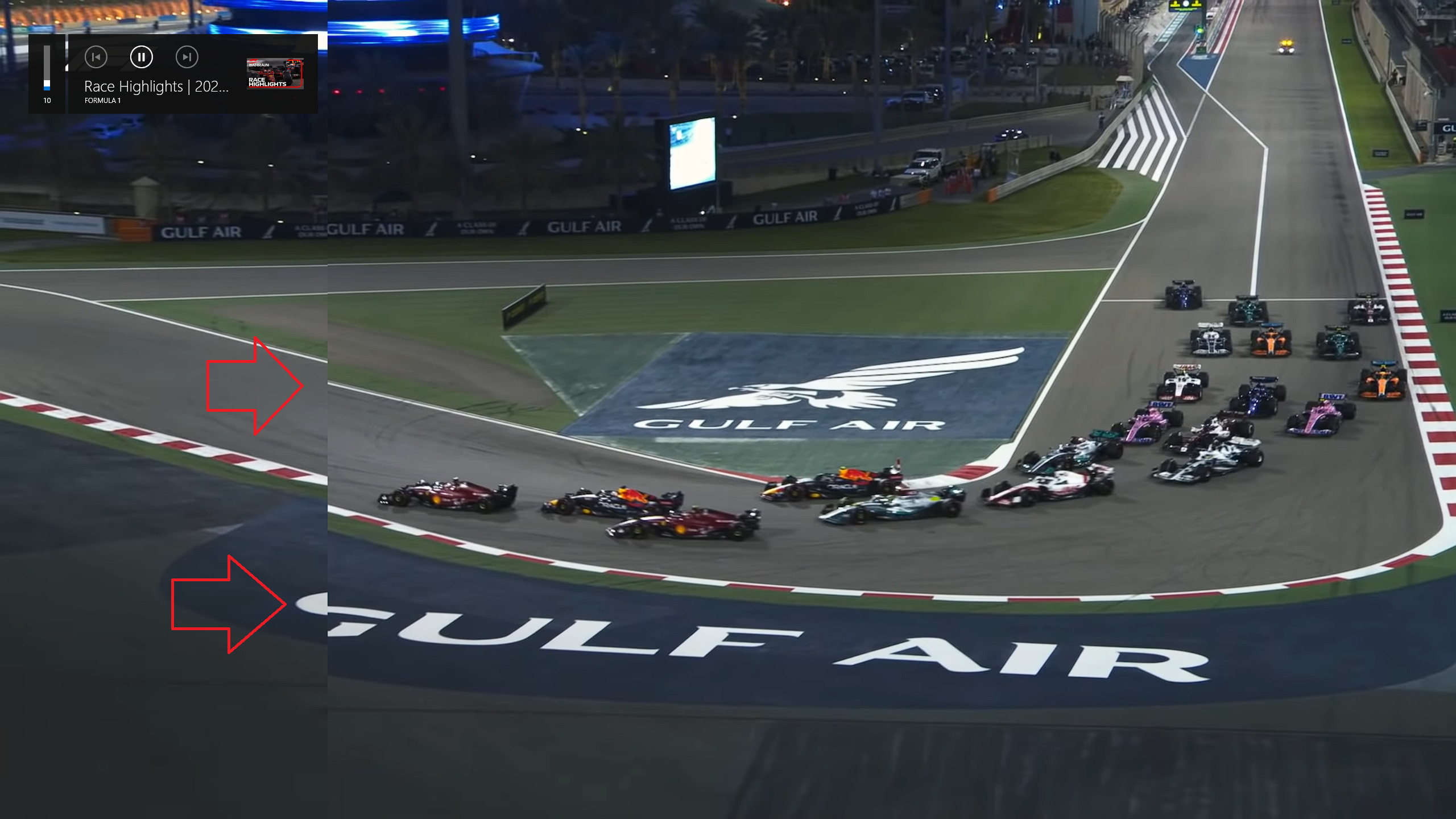

Moin zusammen,
ich habe mein System (2020 gekauft, bisher keine Probleme) umgebaut, primär um eine custom WaKü zu bauen, vorher alles Luft-gekühlt. Gleichzeitig habe ich mein Motherboard und Gehäuse ersetzt. CPU, GPU, RAM, Peripherie, Monitor blieb alles gleich. GraKa habe ich den Lüfter und Backplate entfernt um den Kühlblock zu montieren. Lief alles gut, keine merklichen Defekte oder Unfälle beim Bau.
Es funktioniert momentan alles wie es soll (Pumpe läuft, Temperaturen sind auch nach Stunden zw. 30° und 40°), außer die im Titel genannten Probleme: Bereits direkt nach dem Hochfahren ruckelt die Maus, Fenster, Darstellungen etc. Videos ruckeln. Sound hakt, es gibt Störgeräusche wie Knacken oder Rauschen.
Natürlich erstmal alle Treiber neu installiert, allen voran Chipset vom Mobo, aber auch Win-Updates, Soundtreiber, GraKa treiber. Das hat interessanterweise die Situation abgemildert, aber nicht behoben. XMP Profil für RAM ist drin. Win High Perf Mode. Dann mit DDU GraKa treiber entfernt, neu aufgespielt. Unverändert.
Windows neu installiert. Selbes Problem. Deutliche Verbesserung brachte ein Optionaler Realtek Treiber, der im WinUpdate angeboten wurde. Maus und normale Windows Anwendungen laufen jetzt normal. Ich habe immernoch Ruckler und Grafikfehler bei Videos (z.B. hängt und flackert immer wieder für ca 5 Sekunden ein Teil vom Bild, dann läuft es flüssig weiter, hier ein Beispielbild).
Beim Gamen (AoE IV) immer wieder Ruckler, aber spielbar.

Durch die Verbesserungen mittels Treiber, gehe ich davon aus, dass die Hardware nicht das Problem ist. Weiß jetzt leider nicht mehr weiter, habt ihr Ideen? Win 11 ausprobieren?
