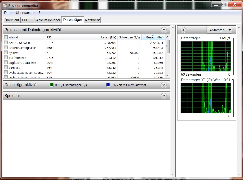

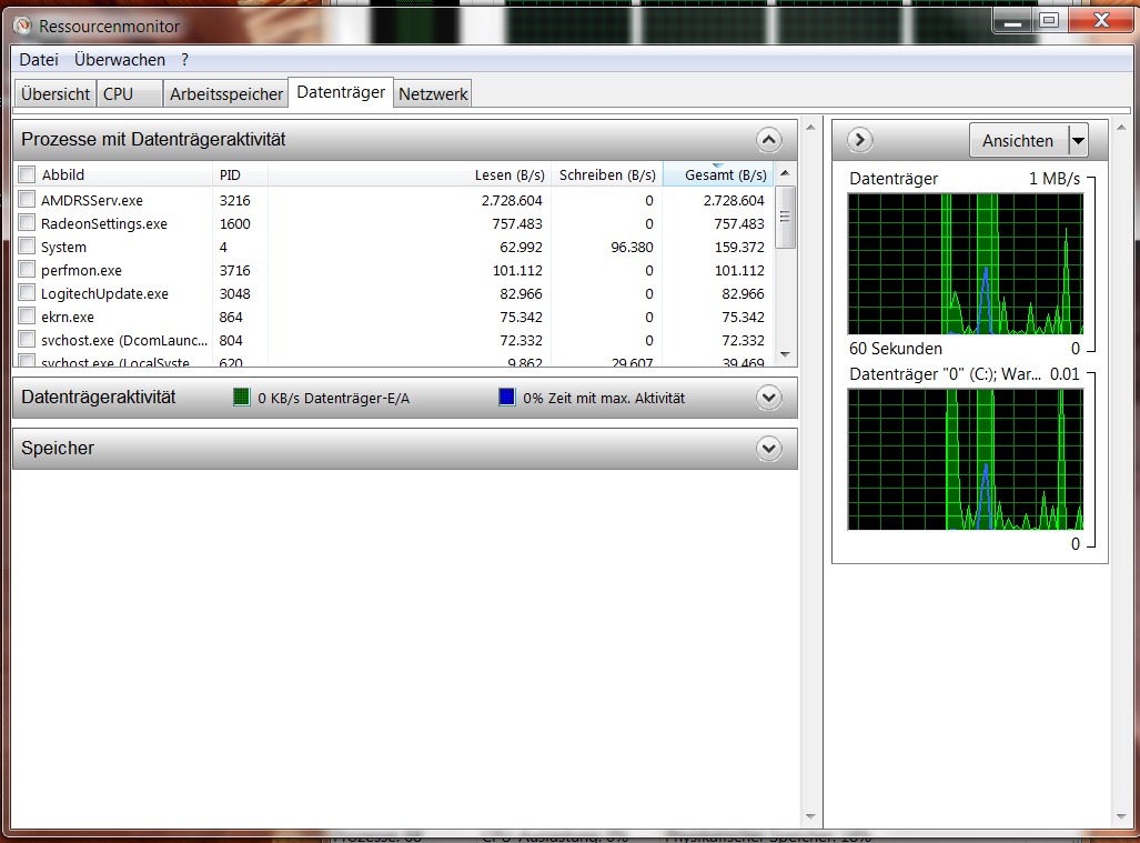

1. Überprüfe mal die Laufwerksauslastung. Möglicherweise blockiert ein Prozess die Platte.

Laufwerksauslastung scheint nicht unnormal mit svchost und System nach dem Start, s. Screen. Die ersten beiden Spikes dürften im Breich sein, wo das Problem auftritt.

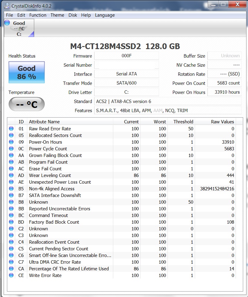

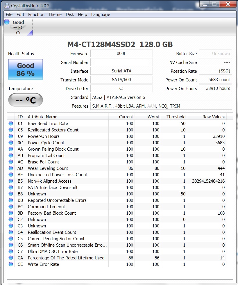

Schau mal bitte ob CrystalDiskInfo irgendwelche Auffälligkeiten zeigt. Wenn diese Verzögerung immer schlimmer werden, könnte das einen Defekt ankündigen. Du weißt ja leider nicht, ob das Problem schon immer bestand.

So sieht Crystal Disk aus. SSD ist mittlerweile auch recht voll, je nachdem was Windows gerade für Schattenkopien anlegt, sind nur noch zwischen 14 und 18 GB von 120 frei.
Edit: Bios des Boards hab ich erst kürzlich aktualisiert, wenn überhaupt hat das das Verhalten erst verursacht, aber wie gesagt, eventuell war das schon immer so und ist mir jetzt erst aufgefallen.
