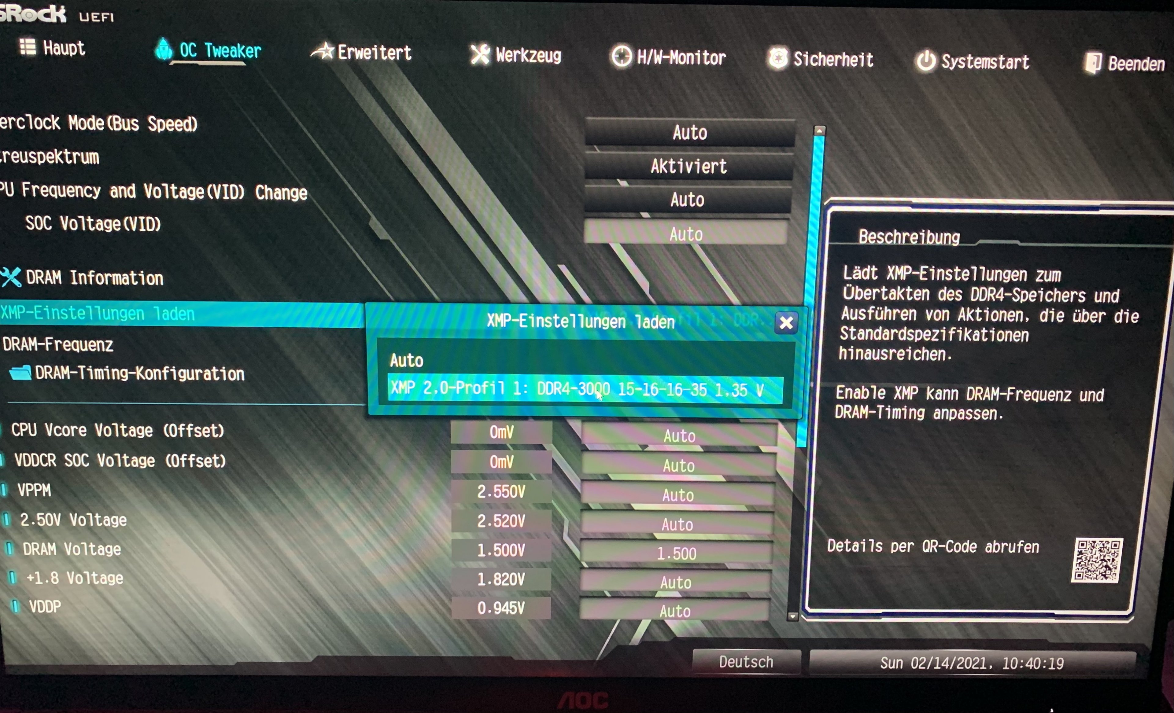

Das werde ich dann mal so machen sofern es nochmal auftritt. Das kann aber auch dauern bis das nochmal auftritt, denn das passiert irgendwie immer willkürlich.
Wenn ich mir Deinen Auschnitt vom Screenshot so angucke.. rate ich nochmal dringend dazu ne Fehlkonfig von CPU/RAM auszuschliessen (s.o.) (1.5V RAM-Spannung ist definitiv schonmal völlig daneben, wer weiß, was da noch so zum Vorschein kommt..)
PS: Und wenn memtest86 läuft, sehe ich sowieso keinen Grund, die Speicherspannung um 0.xV zu erhöhen, oder ähnliche Schüsse ins Blaue zu tätigen. Kannst die Analyse aber natürlich auch gerne "rückwärts" auf gut Glück durchführen, wenn Du soviel Zeit und Nerven hast :-))
Toiletpeipa schrieb:
Ok Mhz habe ich so geändert. Die Spannung kann ich glaube ich irgendwie nicht abändern auf 1,38. Es gibt nur die 2 Optionen wie auf dem Bild zu erkennen.
unten drunter steht DRAM Voltage, die sieht aber echt hoch aus... daher wird wohl der Ram zu warm würde die auf 1,38 runter stellen und schauen ob er startet
Nein das war mein Fehler muss das kurz noch mal auf 1.200 abändern. :D

Ach du kacke, der hammer die dram voltage steht schon auf 1,5v mit dem profil und nur 3000mhz? das ist wohl resterampe ram?
