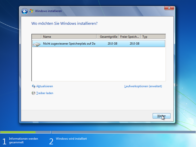

Hast du dann angegeben, wo Windows installiert werden soll? Hast du dazu auf die neue SSD geklickt und dann auf die Taste "Weiter"!?
Daß in dem Fenster auch noch die Schaltflächen "aktualisieren" und "Treiber laden" zu finden sind, heißt nicht automatisch, daß du dort vorher auch noch draufdrücken mußt!
So wie du den Vorgang beschreibst, kann ich ihn nicht nachvollziehen! Wenn du die Möglichkeit dazu hast, dann kannst du ja mal das entsprechende Fenster (und eventuell folgende Fenster) abfotografieren, in dem die Frage zu lesen ist, wohin Win7 installiert werden soll!

Bei Installation bin ich genau zu der gezeigter Fenster gekommen aber leider ohne wie auf dem Fenster Bild zu sehen ist, (nicht zugewiesener Speicherplatz auf dem Disc). Disk ist nicht zu sehen. Im Bios Disk ist zu sehen Typ, Größe alles.. Wenn ich auf "Laufwerkoptionen" unten klicke, dann zeigen sich leicht graue Symbole. Draufklicken reagieret nicht. Logisch wenn die Platte nicht sichtbar ist.
Langsam denke ich das nach H Disk defekt, sind in Zusammenhäng Schaden in PC selbst entstanden.
