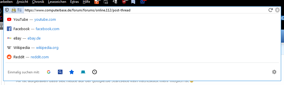

Ich möchte aber eigentlich nur die URL kopieren. Rechtsklick auf die URL und es passiert nix, kein Kontextmenü mehr. Aber Hauptsache da ist ein Facebook link neuerdings, gaaaaaaanz wichtig. Ok, Kontextmenü ist gestrichen. muss ich wohl mit leben. Ich klicke links irgendwo in den Tab (damit dieses aufgeklappte URL-Menü wieder verschwindet) und dann klicke ich mit rechts (hauptsächlich weil das erlaubt ist). Kontextmenü? Nein. FF stürzt ab, jedes Mal. Egal auf welcher Webseite ich bin, egal ob 1 oder 100 Tabs offen sind.

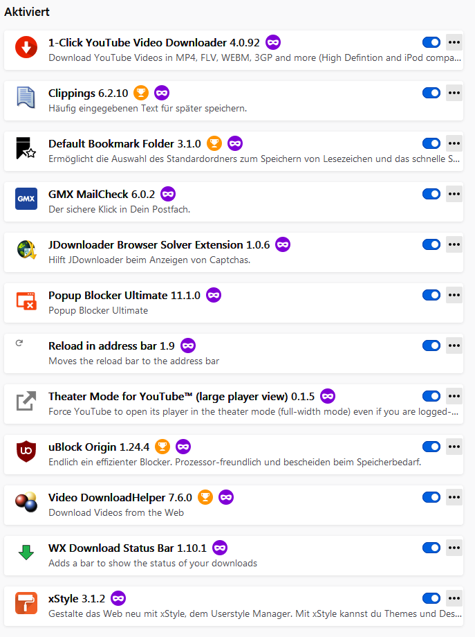

Addons:

Du solltest alle Addons deaktivieren und nach und nach aktivieren und testen.
Wenns dann bei einem Addon nicht mehr klappt, weißt du, wo das Problem liegt, das Addon kannst du dann wohl nicht mehr nutzen, vielleicht kannst du es dann neuinstallieren oder aktualisieren.
Das kam bei mir in allen möglichen Browsern auch schon vor, dass manche Addons nach einem Browser-Update nicht mehr funktioniert haben und / oder andere - teils seltsame - Probleme verursacht haben.
Das ist nicht böse gemeint aber wenn man doch recht viele Addons verwendet, muss man davon ausgehen, dass es da mal Probleme gibt.

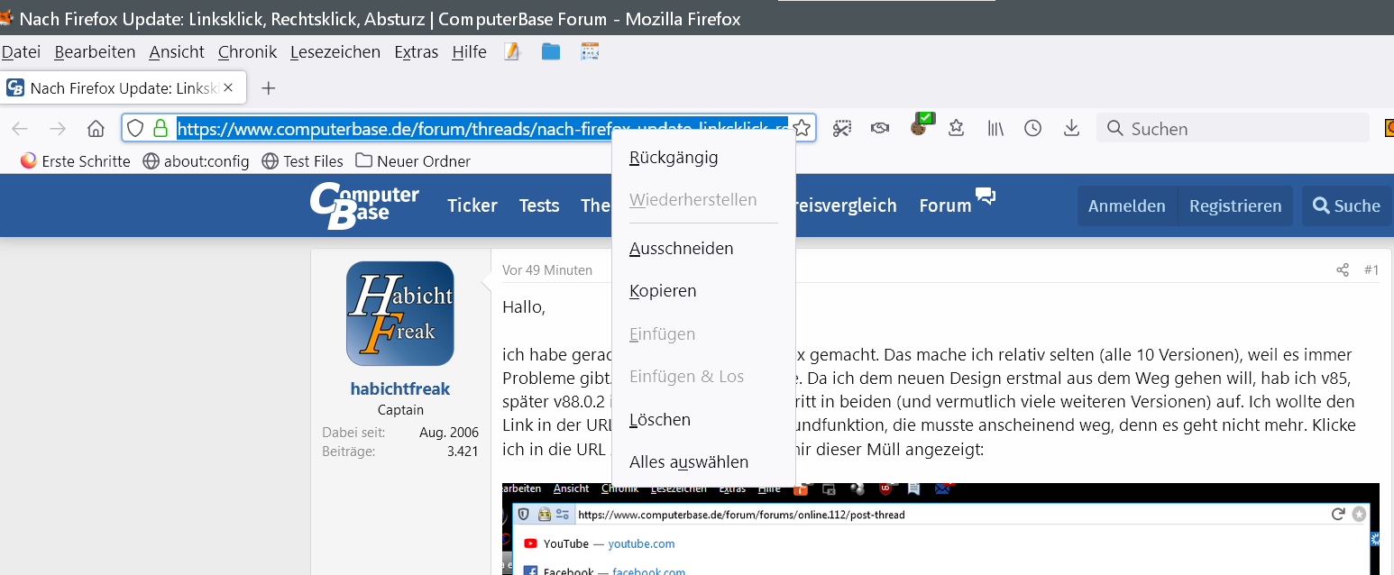

Stimme @Bruzla zu. Funktioniert einwandfrei mit dem neuesten Fuchs unter Win10 und Linux.
2002Andreas schrieb:
Funktioniert doch einwandfrei mit einem Rechtsklick in die Adressleiste.
Stimmt, hatte ich ganz vergessen. Wenns bei wem anders funktioniert, muss es bei allen funktionieren.

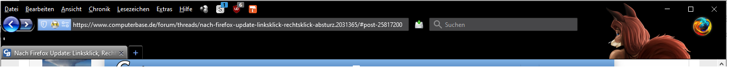

ich glaube ich konnte den Fehler finden. Ich nutze Custom CSS und dieser Eintrag scheint ein Problem zu sein: @import "./css/locationbar/megabar_optimizations.css"; /**/
jo früher warens meist addons und nun sind es oft die CSS
na wenigstens hast du daran noch gedacht ^^
