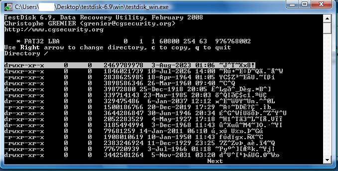

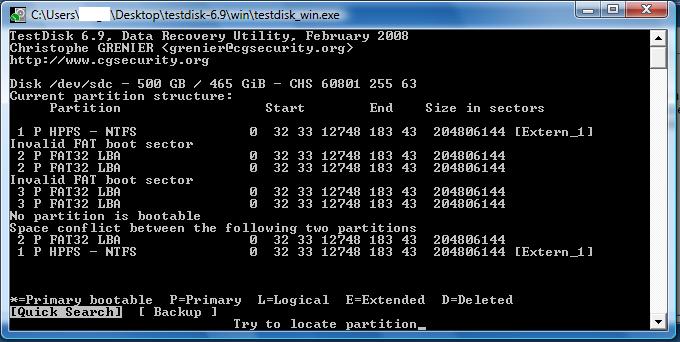

Ich habe jetzt erst mal die beiden Screens gemacht, die du wolltest. Dazu noch einen von dem Festplatteninhalt, der ist zwar da, sieht aber ugesund aus. Nur komische Zeichen, die Daten sind total wirr... aber wenigstens waren welche da.

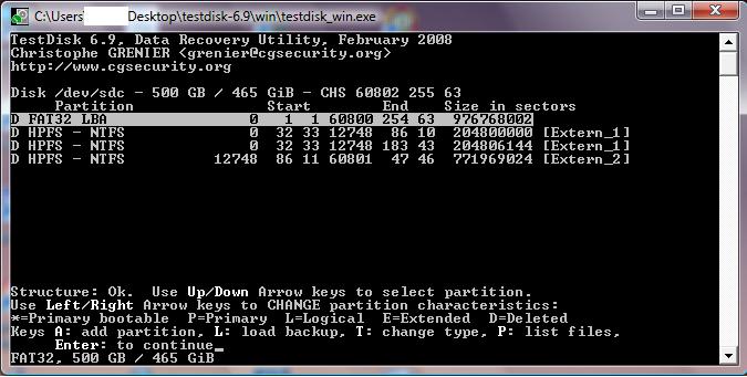

Hier die Ergebnisse der Suche.
Was muss ich weiter tun? Einfach auf Continue? Repariert mir das Tool die Formatierung dann?
Edit: Ganz vergessen, die nicht mehr angezeigte Partition ist "Extern_2".
Edit 2: Hab mir die Dateien mal angesehen, da ist jetzt alles richtig. Scheint also alles drauf zu sein, die Frage ist nur, wie ich das jetzt wieder für Windows verständlich mache ;)

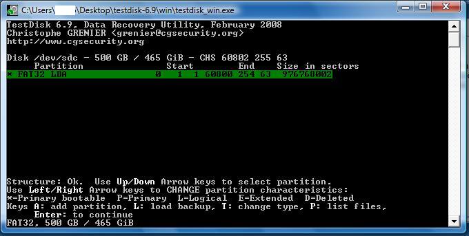

In Vista bisher noch nicht. Bin immer noch in dem zuletzt geposteten Bildschirm, wollte nichts falsch machen.
Edit: 1
Hmm, muss ich jetzt für die beiden Partitionen, die wiederhergestellt werden sollen, primär oder logisches Laufwerk angeben? Wo genau ist der Unterschied?
Edit: 2
Hab jetzt mal alle Partitionen bis auf meine verschwundene löschen lassen und die andere als primäres Laufwerk eingestellt. Da tut sich aber leider nichts...

Bei dir ist ein FAT-Partition in der Partitionstabelle, die übetr die gesamte Festplatte geht.
Diese überlappt auch deine Partitionen Extern_1 und Extern_2.
Laut Intel Partitionstabellenstandard dürfen aber Partitionen nicht den selben Speicherplatz belegen.
Daher stehen die in Testdisk nach der tieferen Suche alle auf D für deleted (gelöscht).
Siehst du ganz Links am Buchstaben.
Daher mußt du den Status für eine Wiederherstellung auf P für primär mit dem Links oder Rechtspfeil auf der Tastatur selber setzen.
Dazu muß die Partition markiert sein, und siehst du dann ganz links.
Deine Partition Externe_1 wird zweimal gefunden.
Ich weiß nicht auf welcher sich deine Daten befinden.
Daher lasse mit p drücken deine Daten anzeigen und setze die richtige mit Daten auf P für primär.
Dasselbe für die zweite Partition.
Da diese mit Vista erstllt wurden, mußt du um die Partitionsstruktur zu schreiben bei Vista Check mit y bestätig haben.

Na ja, habs mittlerweile auch hinbekommen. Hatte einfach alle Partitionen löschen lassen bis auf Extern_2, also die große mit den wichtigen Daten drauf. Auf der ersten hatte ich vorher sowieso alle Daten gesichert. Hab sie anschließend in der Datenträgerverwaltung dann wiederhergestellt.
Danke für eure kompetente Hilfe, hat super funktioniert!
