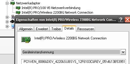

Zum Treiber. Bei mir steht im Gerätemanager mehr drin. Sonst nimmt man in Suchmaschinen als Begriff VEN_8086 DEV_4220. Du musst entsprechend Deiner Karte anpassen (siehe mein Screenshot). Oder den Deckel unterm Notebook aufschrauben und gucken, was auf der Karte steht. Evtl. ist die Karte auch unter der Tastatur.

Jop also es bleibt bei Netzwerkadresse beziehen. Das Problem is ja, dass ich nun alles genauso eingestellt habe wie vorher und ass es mit WEP ja klappt =/ .. das mit dem Treiebr werde ich gleich mla ausprobieren, bzw mit diesem code den du mir gezeigt hast. Werde mich dann wieder per EDIT hier melden :)!
EDIT: So... habe jetzt über ne Stunde oder so bei Google gesucht und NICHTS gefunden.. die Bezeichnung ist folgendermaßen: PCI\VEN_14E4&DEV_4320&SUBSYS_7050144F&REV_03\3&61AAA01&0&60 ... vll findet ja jemand von euch was =( ... aber danke, dass ihr mir versucht zu helfen =)!
