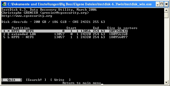

Testdisk hab ich bereits drüberlaufen lassen und ein paar Screens angehängt, ich hoffe ihr könnt was damit anfangen. Wenn ich nach der Suche mittels "p" die Dateien anzeigen möchte, bekomme ich nur folgende Fehlermeldung:
Can't open NTFS Filesystem: Input/Output error

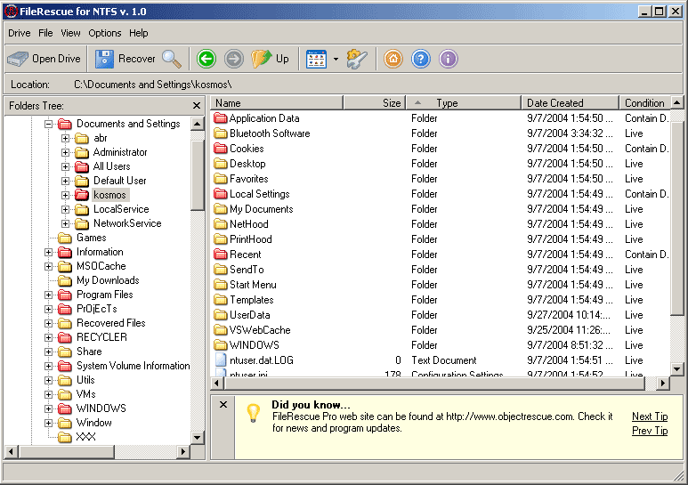

es gibt zum Beispiel "FILERESCUENTFS" was Verzeichnisstrukturen und Ordner sowie Dateien wieder herstellen kann
jedoch brauchst Du auf einer anderen HDD Speicherplatz in Grösse der zu rettenden Daten
mit dem Tool hab ich Sachen wiedergefunden, von denen ich nicht mal mehr wusste, dass ich sie mal drauf hatte
http://shareware4u.de/detail_templ.php?ProgrammID=12209&Dl=1&Alt1=1

Bei dir ist in Testdisk nur der Screen nach der tieferen Suche interessant.
Ist dieser hier;
https://www.computerbase.de/forum/attachments/image3-jpg.46986/
Die unteren zwei Partitionen sind deine logischen Laufwerke.
Hattest du die markiert und auf deine Daten mit p drücken überprüft?
Teile es mal mit.

FilerescueNTFS ist eher für kürzlich gelöschte Dateien.
Infos;
FileRescue for NTFS is easy to use, but powerful software utility, designed to restore accidentally deleted files and folders.
Hat noch einige andere Featuren wie nach Virus-Attacke oder ähnlich.
Hilft regulär nicht viel im Gegensatz zu einem Raw oder Sektorscan.
Steht auch in der Programmbeschreibung.
Ist ähnlich wie Restoration als Freeware mit Link im Datenrettungsthread hier;
https://www.computerbase.de/forum/threads/faq-datenrettung-testdisk-anleitung.110869/#post-1793553
In diesem Link gibt es auch ein Tool weiter unten im Post das unchk (Freeware) heißt und hier schon gute Ergebnisse hatte.
Ist zur Wiederherstellung von Dateien nach chkdsk wie File0000.chk aus Ordner wie found000.
