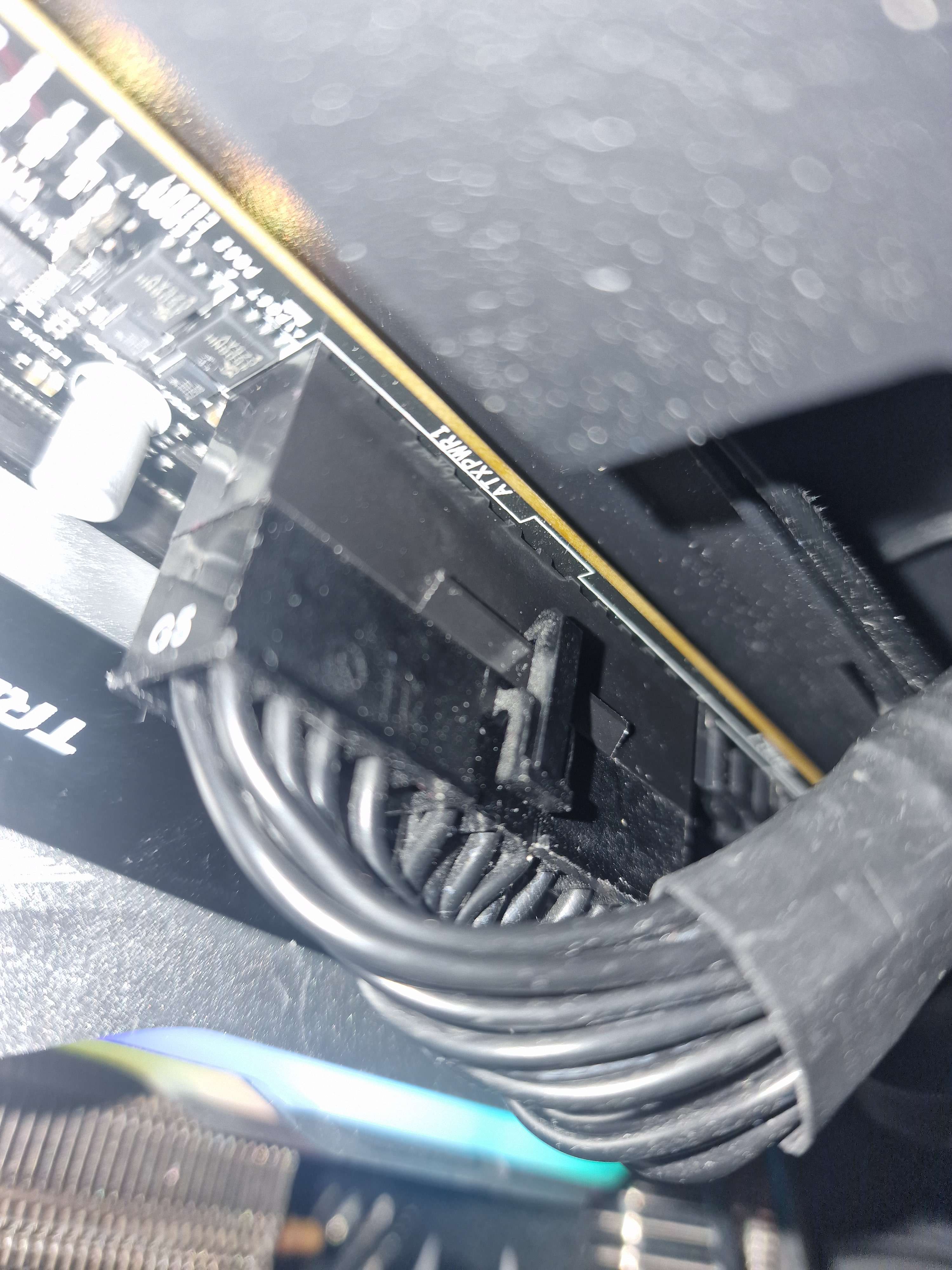

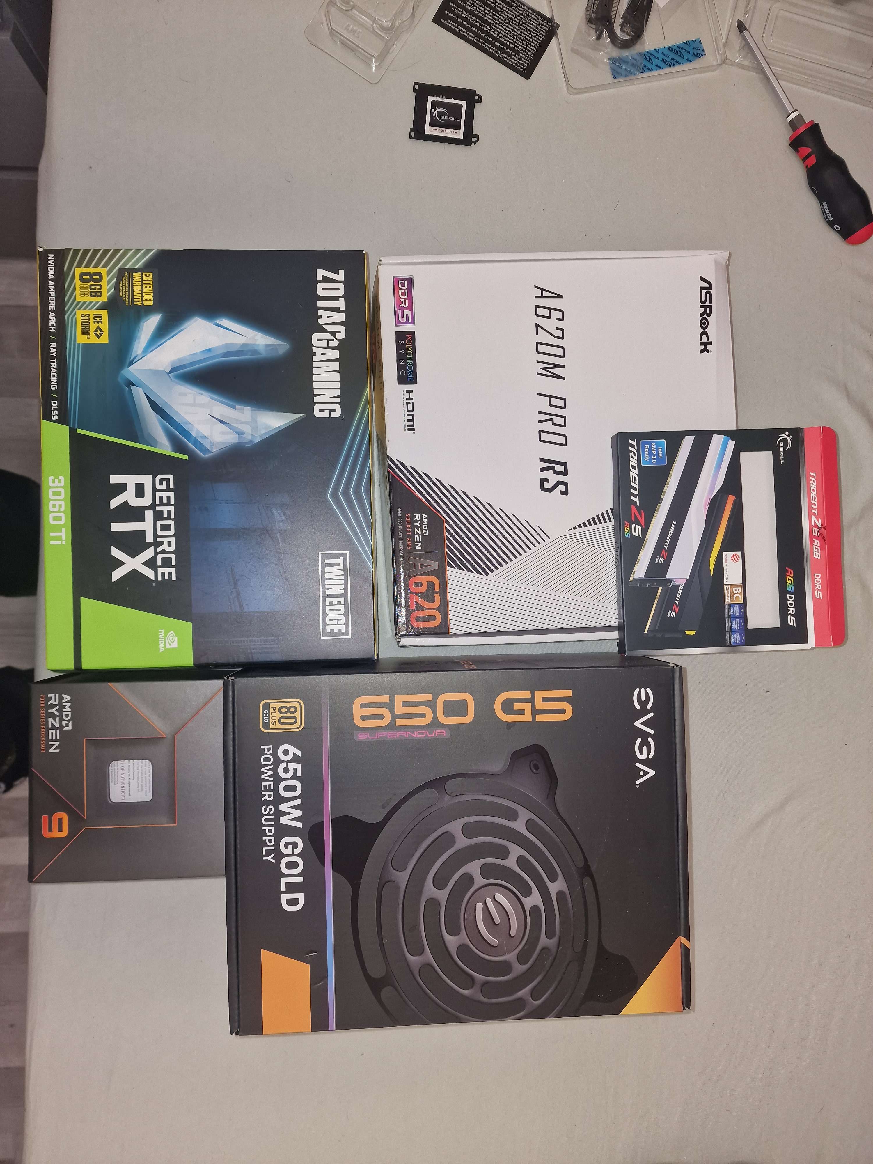

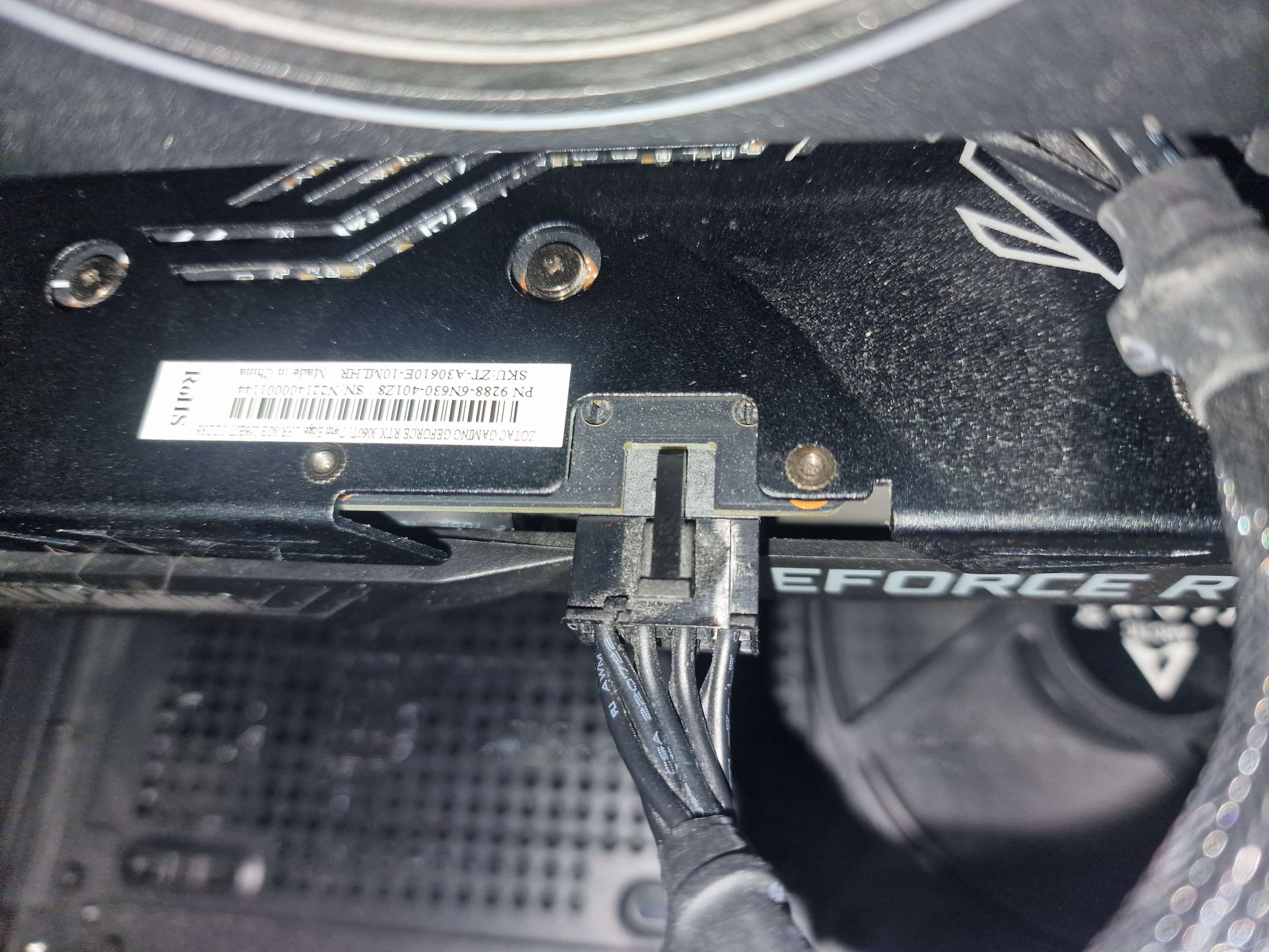

Bitte sei so gut und benenne das Netzteil genau. Und schau nach der Verkabelung bzw. mache auch mal ein Foto davon...

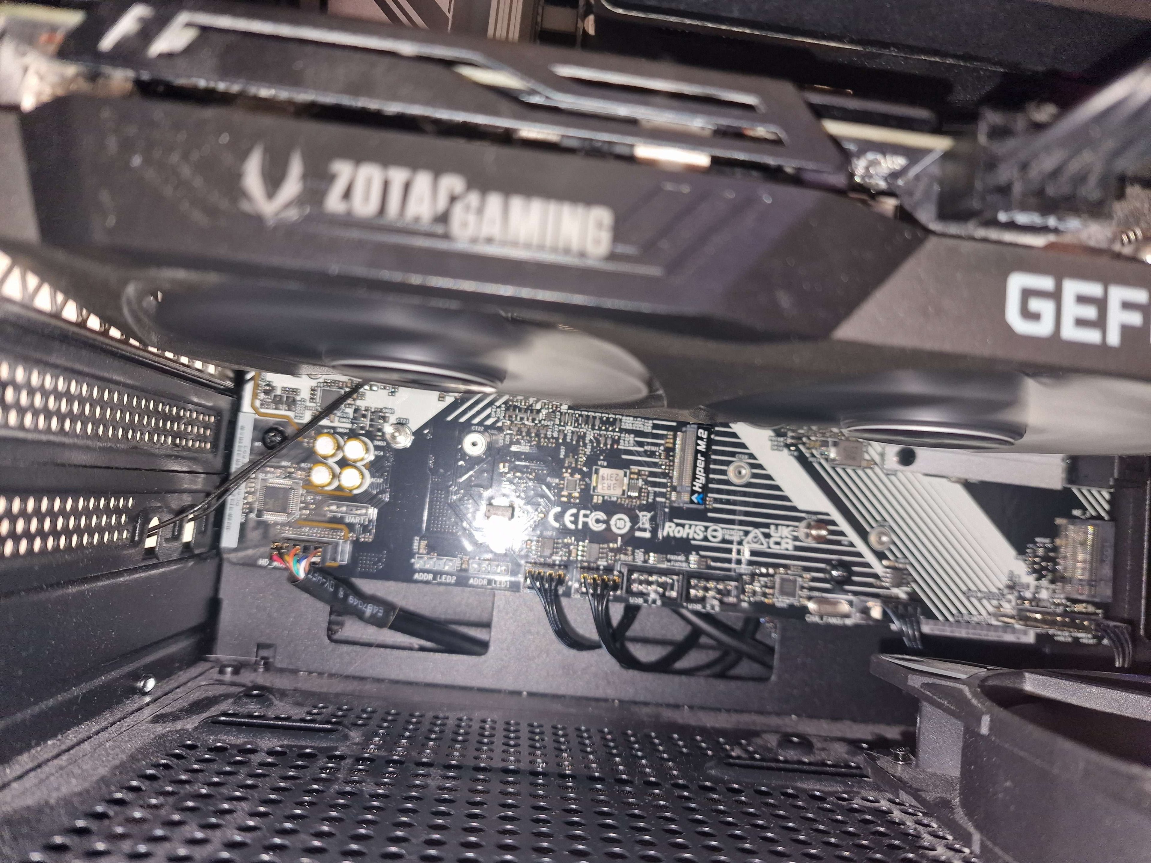

Schau, ob die Grafikkarte richtig sitzt, da kann manchmal ein mm entscheidend sein.
Drehen sich die Lüfter der Grafikkarte beim Bootvorgang?

so. habe mal ganz viele bilder gemacht:
Lüfter drehen sich:
Der Kamerade ist auch drinne. habs doppelt gecheckt

Und hier nochmal GAANZ genau was ich verbaut habe. war extra im keller

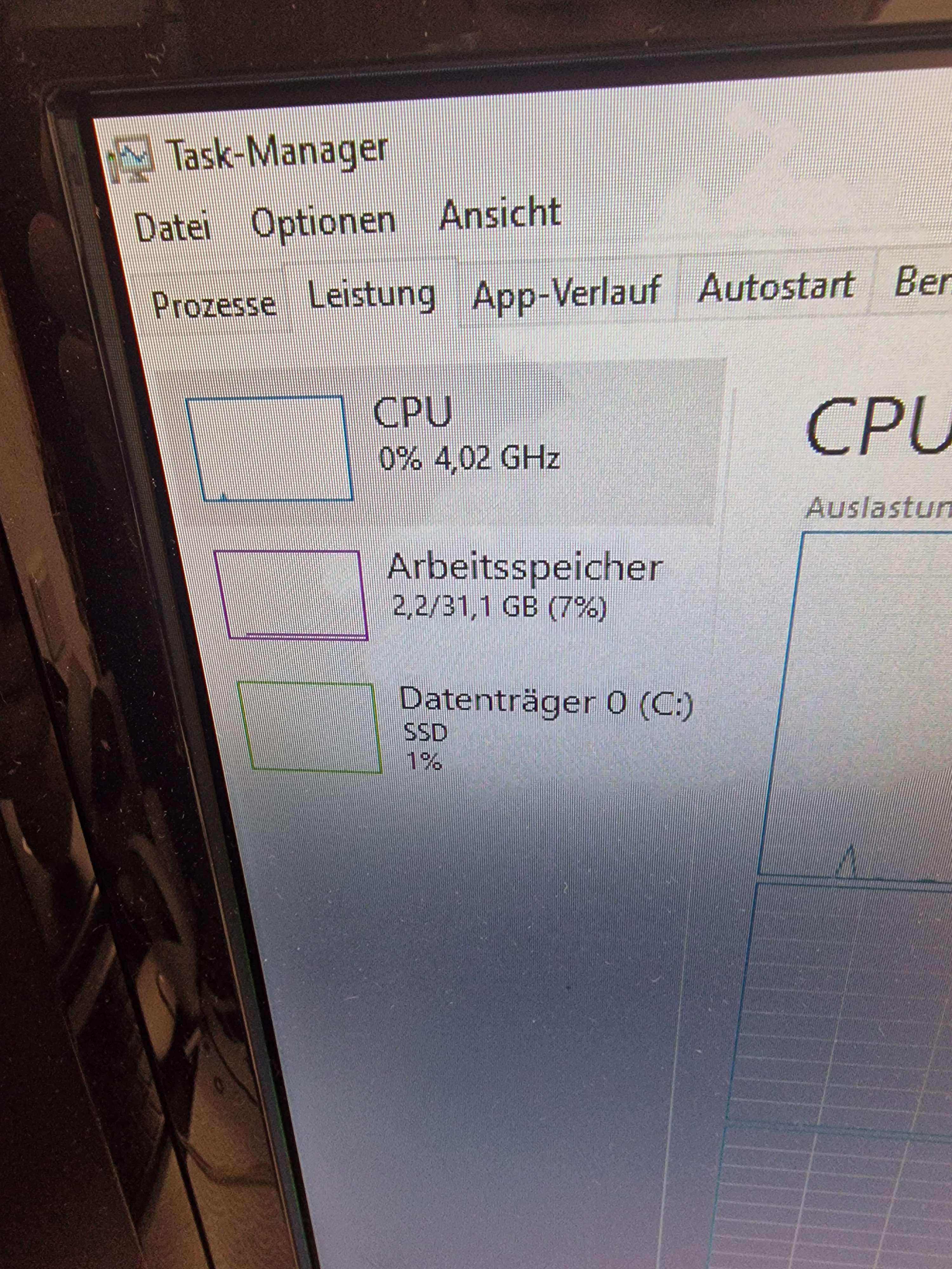

hab in der zwischenzeit Win 10 installiert und im taskmanager wird keine graka angezeigt

Problem gelöst. windows 10 hats wieder repariert irgendwie xD
muss wohl treiber geändert haben
