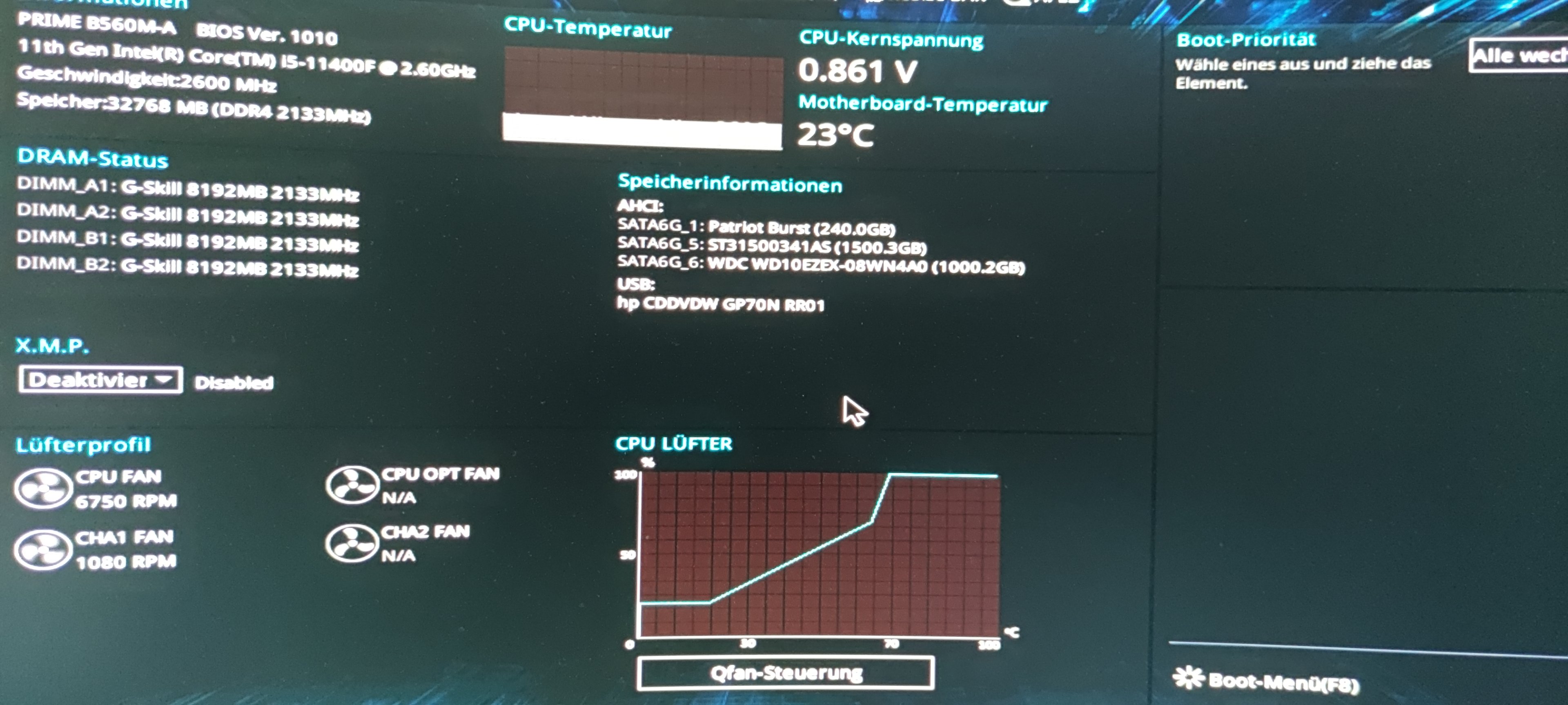

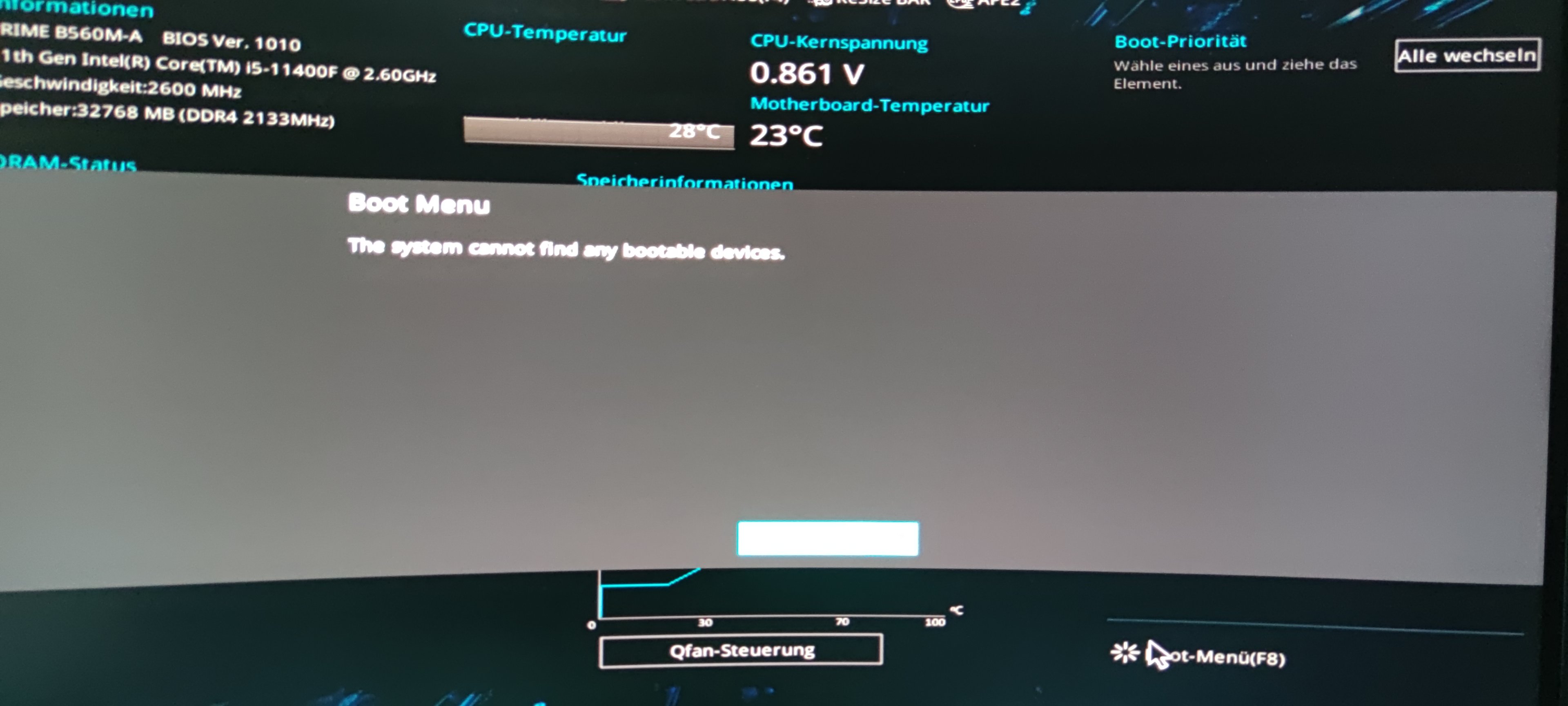

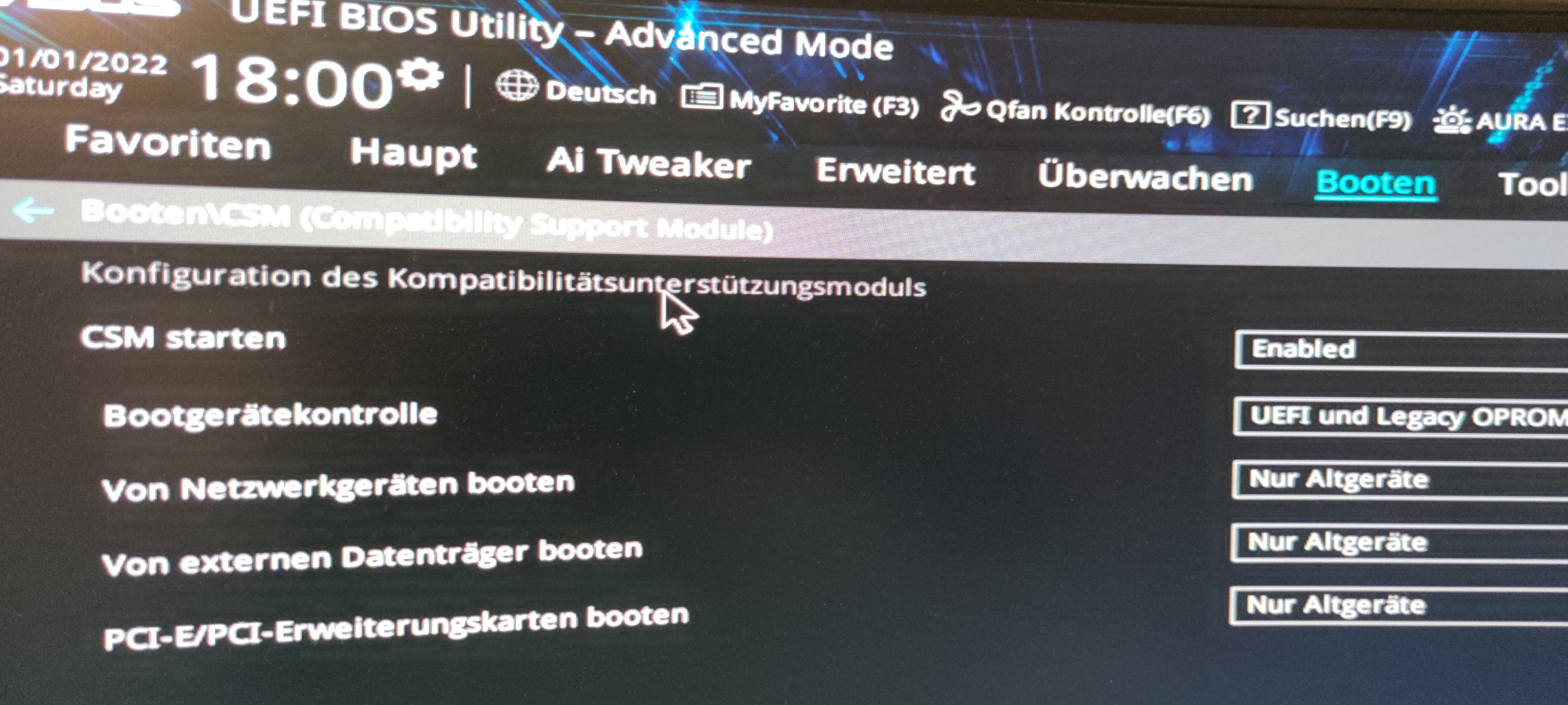

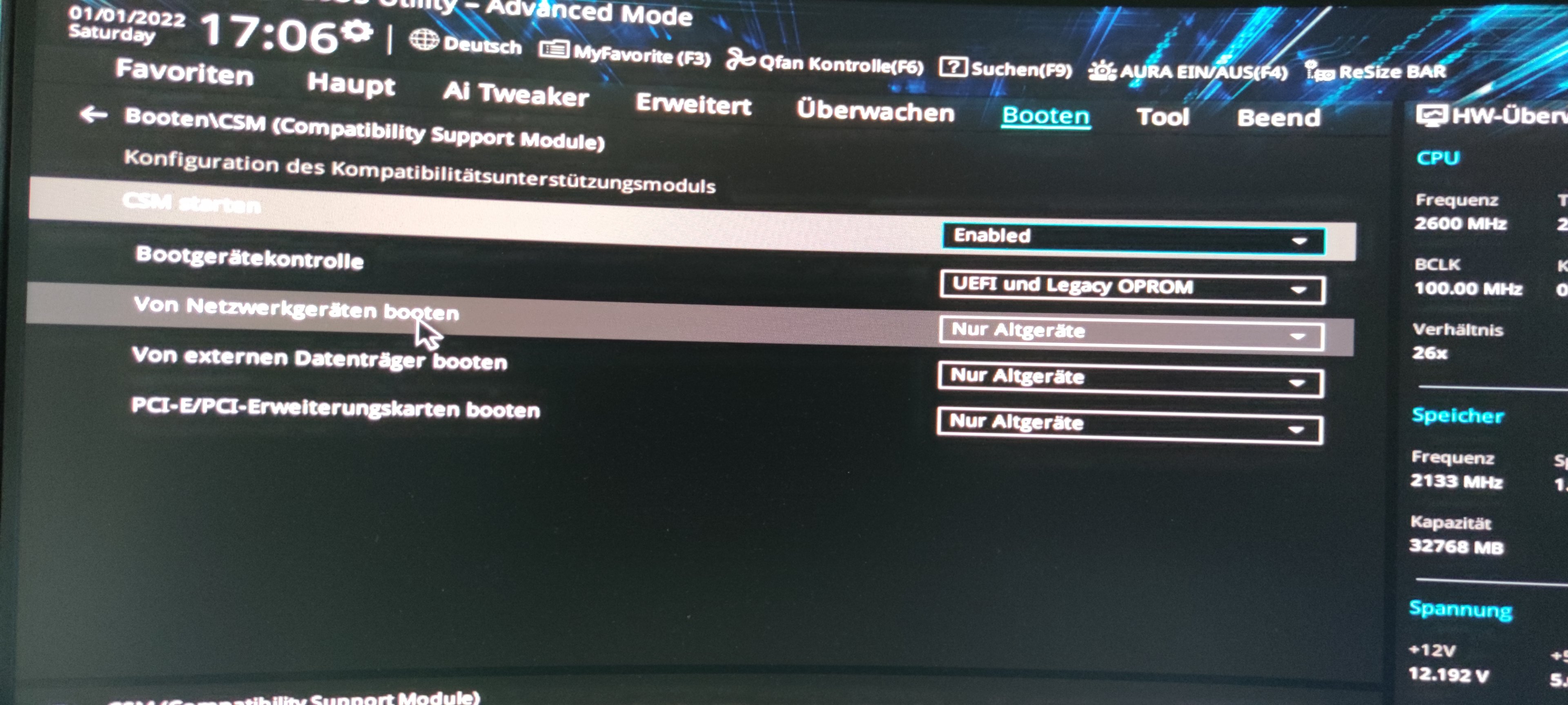

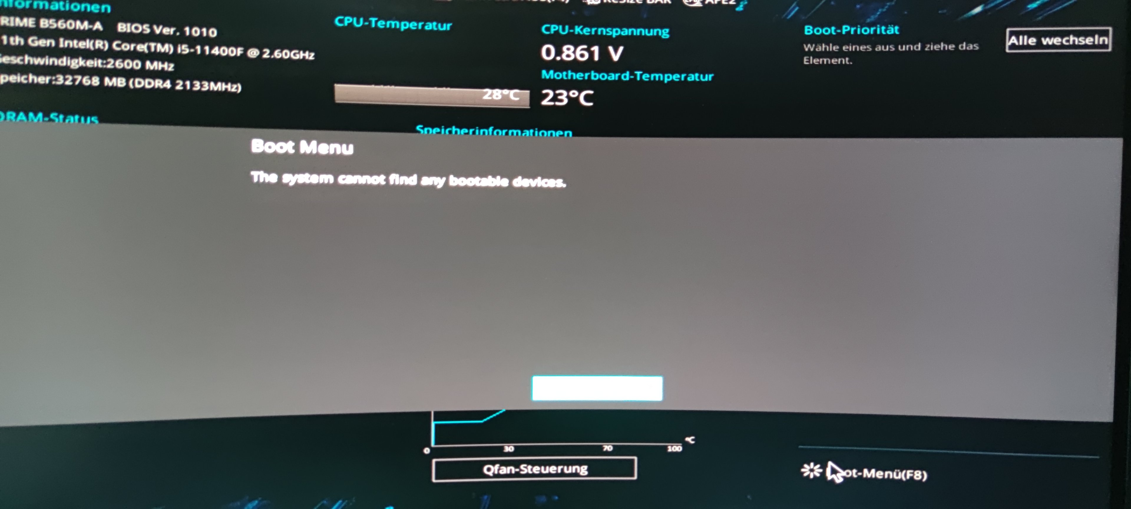

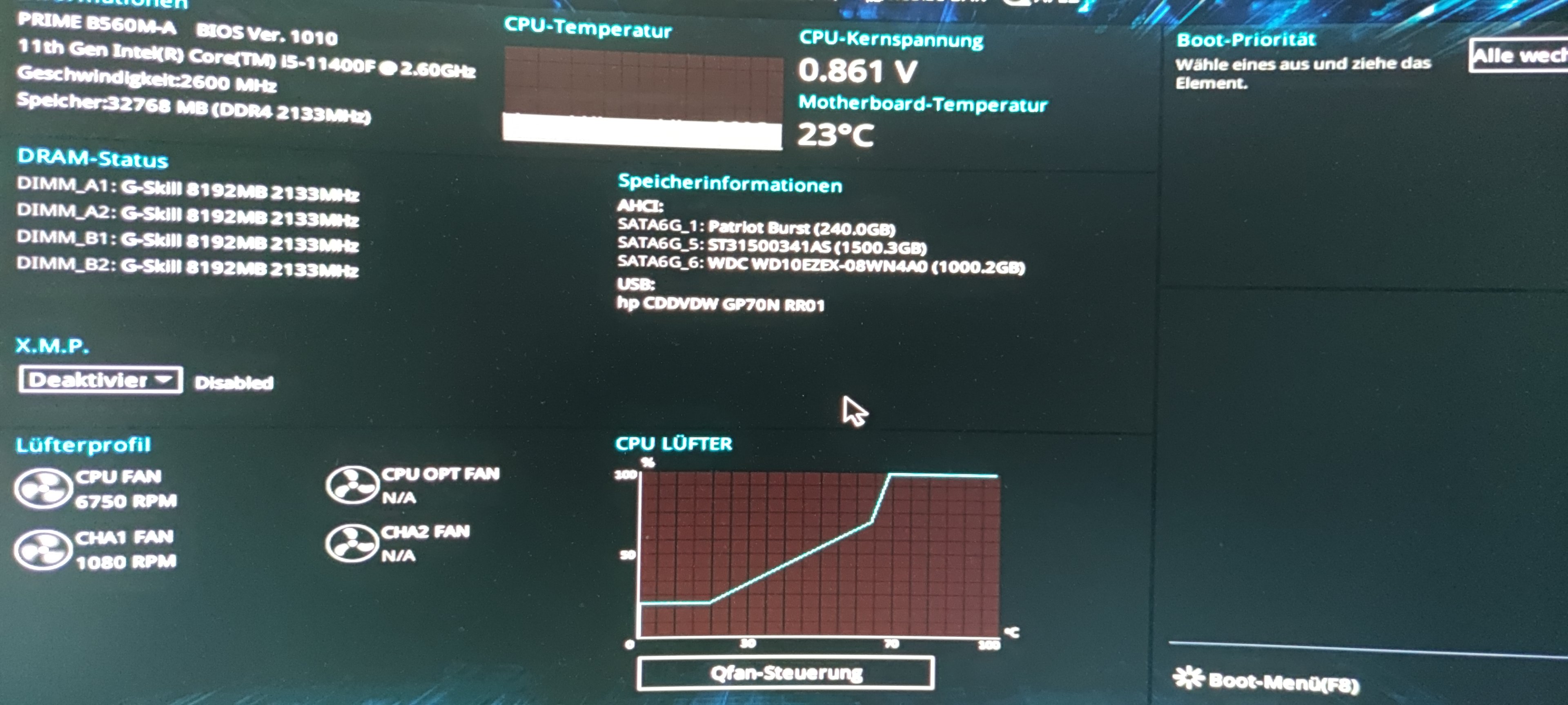

2. Habe mein MB und die CPU gewechselt von AMD auf Intel, jetzt habe ich das Problem das Windows nicht mehr hochfährt, im BIOS werden mit meine Platten unter Speicherinformationen angezeigt jedoch kann ich kein Boot Menü öffen da das MB keine Laufwerke erkennt. Habe Mal ein paar Fotos davon gemacht. Bin mit meinem Latein am Ende und hoffe ihr könnt mir helfen.😑😆

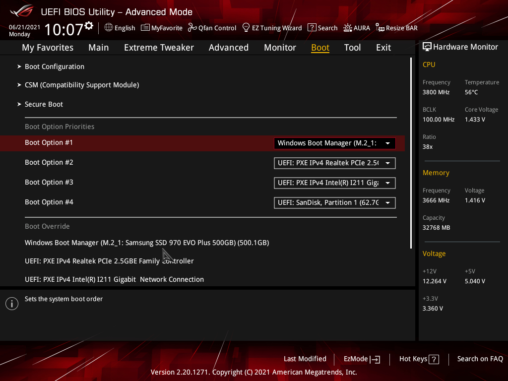

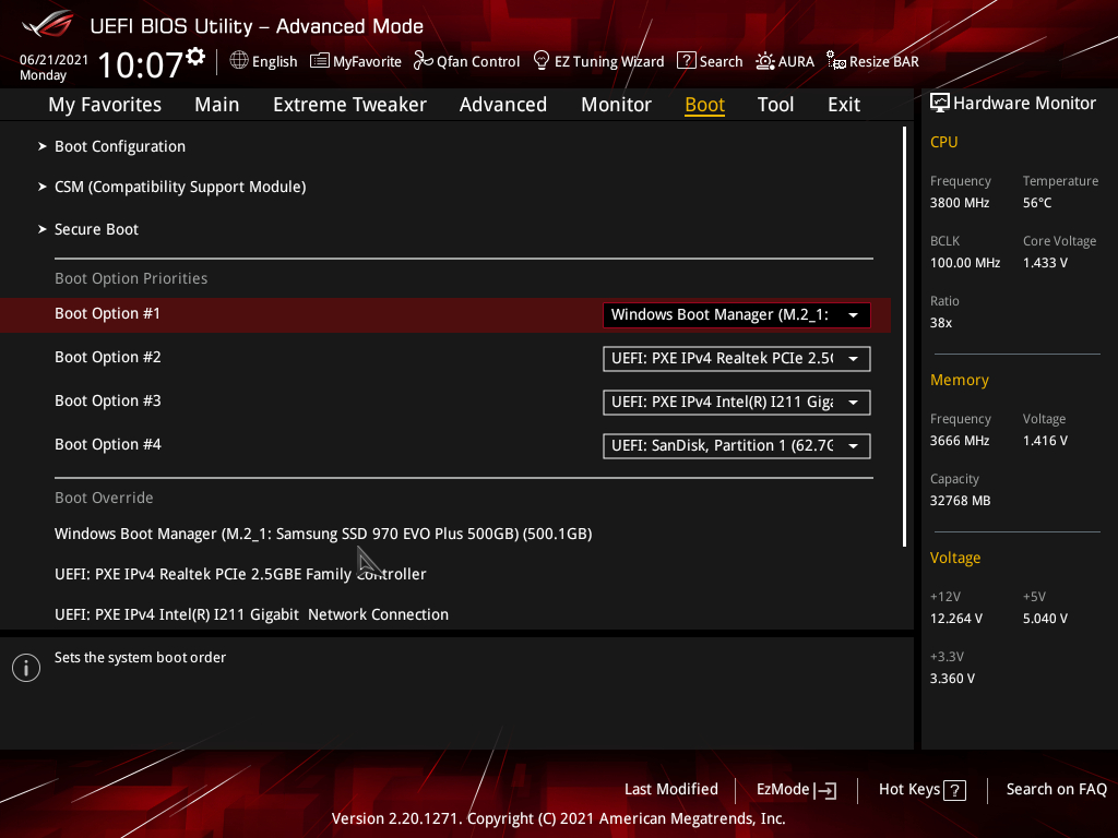

Hast du auf dem Systemdatenträger schon eine UEFI- Installation? Mußtest du bei deinem alten System dazu den Windows Boot Manager oder deine Systemplatte mit vorangestellter UEFI- Bezeichnung als erstes Boot Device auswählen, damit dein Rechner hochgefahren ist?
So ähnlich:
https://www.german-syslinux-blog.de...on-auf-uefi-gpt-mit-dem-tool-mbr2gpt-aendern/

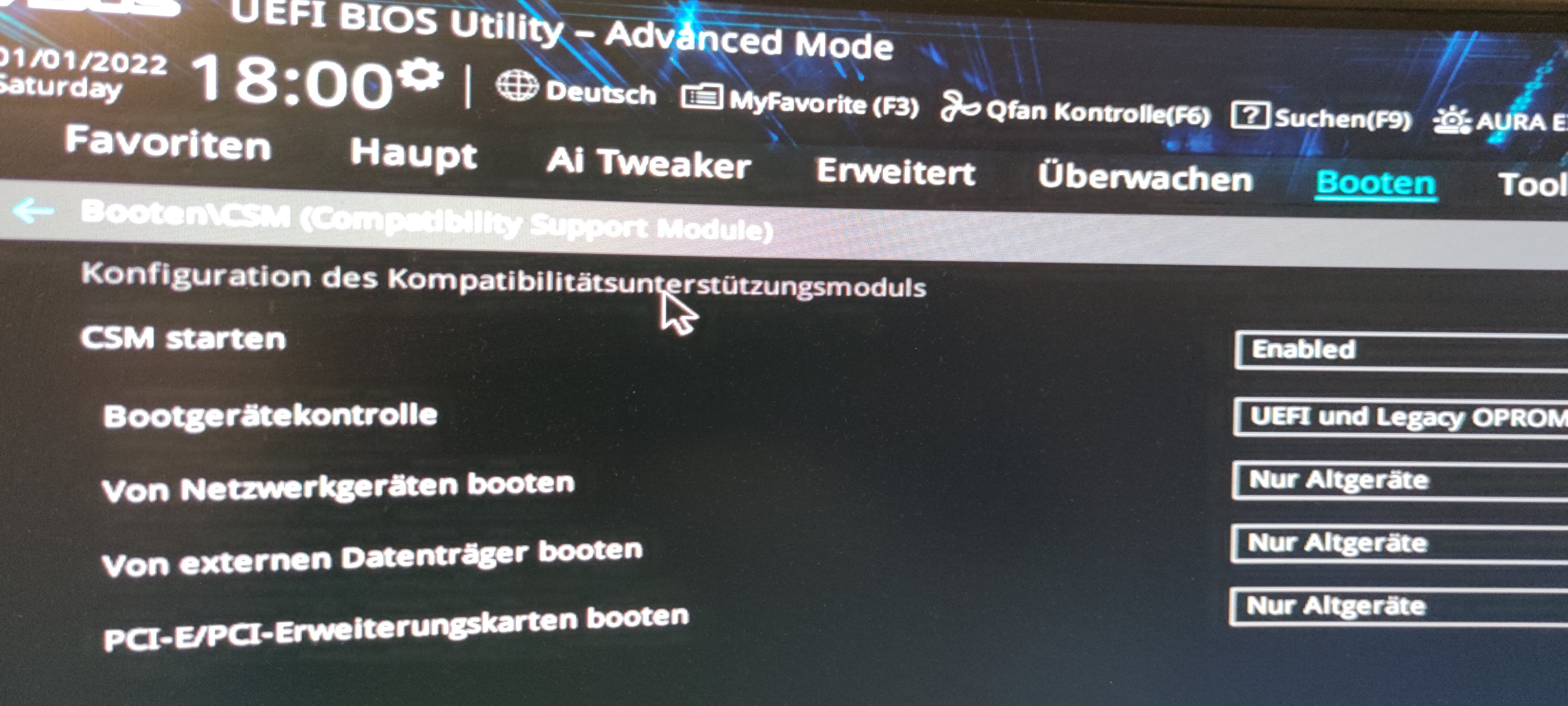

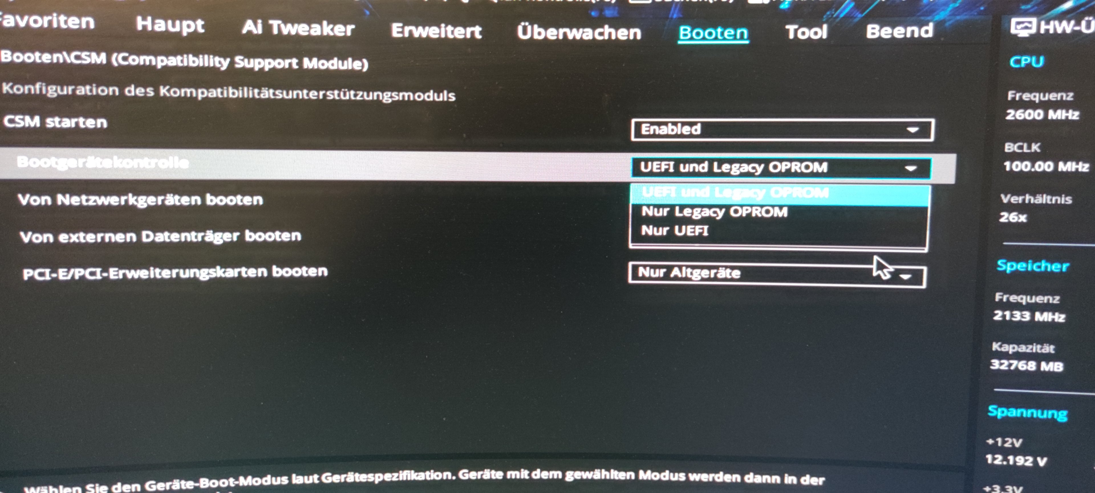

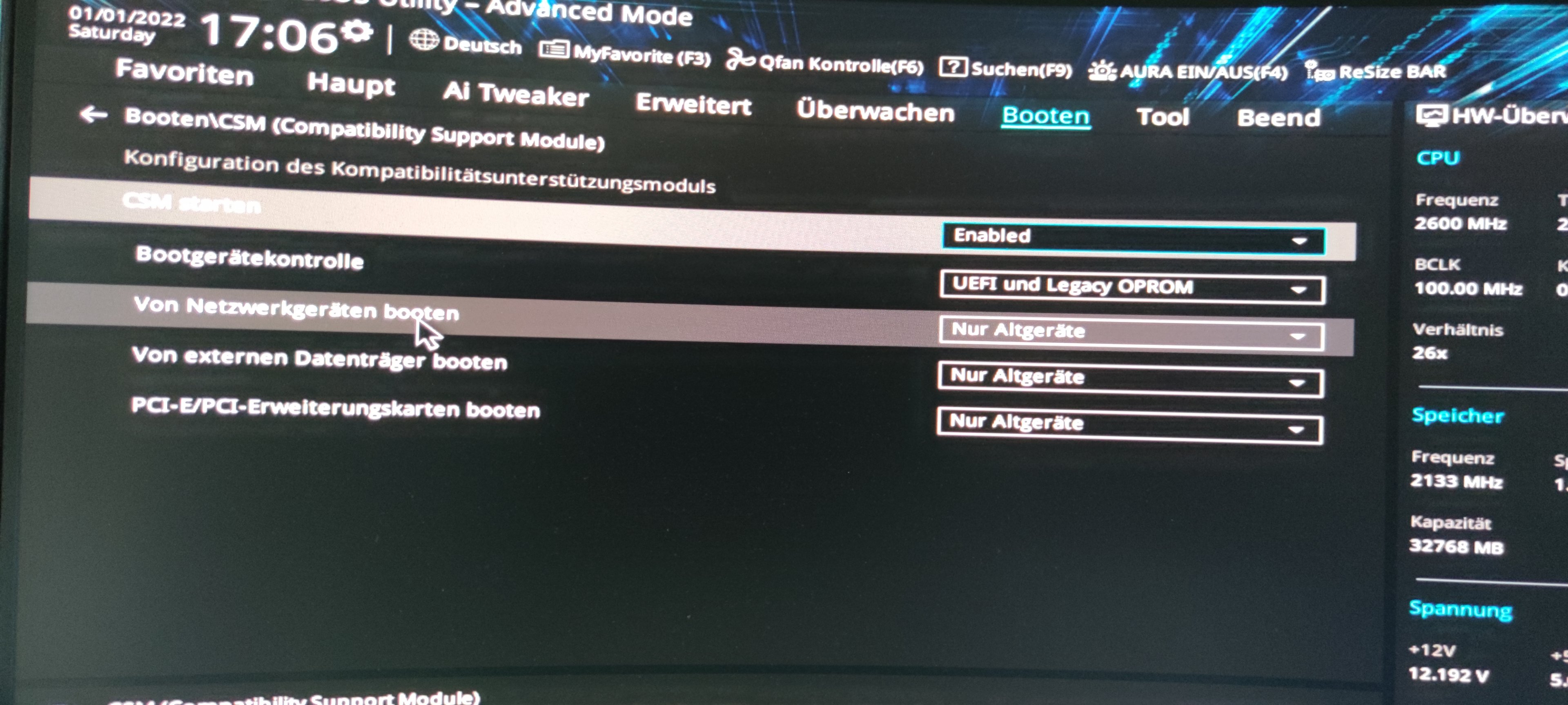

Hast du schon mal mit CSM an- aus herumprobiert oder mit SecureBoot an- aus!?

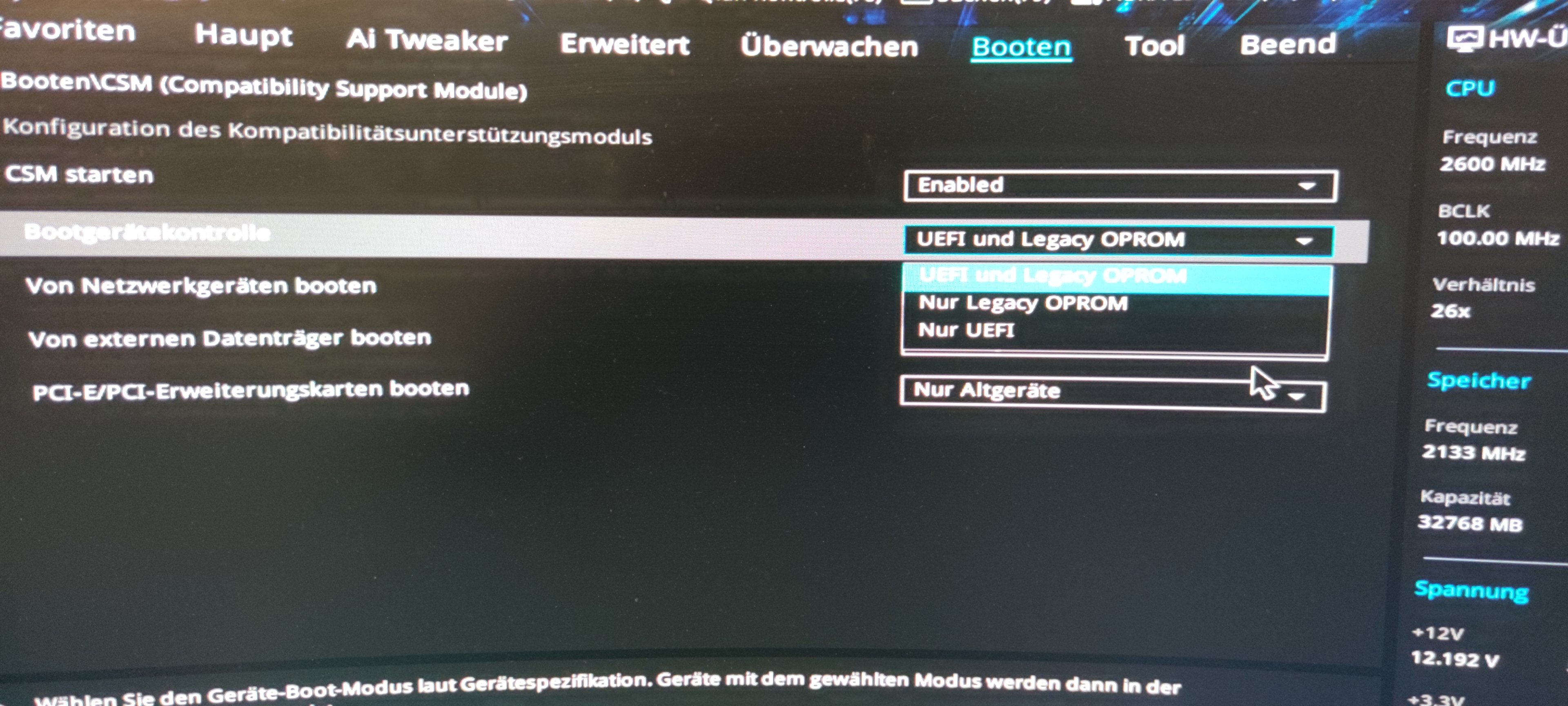

Was hast du unter Bootgerätekontrolle alles zur Auswahl?
Was kannst du alles unter dem CSM- Modus konfigurieren (weiter oben im dritten Bild)?

Hallo bin von einem amd ryzen 5 1600x umgestiegen. Hatte so ein Problem noch nie vorher hat immer funktioniert OK die Reihenfolge Mal ändern. Aber kann momentan ja nicht Mal eine Reihenfolge einstellen da es angeblich nichts erkennt 🙈

Nur diese 3 Optionen, mit CSM habe ich bereits probiert. Bei meinem alten System hatte ich diese Probleme nicht da ging es problemlos. CMS konfigurieren ist ausgegraut kann ich nicht anwählen. LG

Wie hast du genau die Bootauswahl bei deinem alten System eingestellt?
Hast du da den Windows Boot Manager zum Booten ausgewählt, deine Systemplatte mit der Kennung UEFI davor oder stand da bei der Systemplatte nur der eigentlich Name/ Bezeichnung zur Auswahl?
Ist die Patriot Burst deine Systemplatte? Wenn ja, was hast du damals bei der Bootauswahl vorgefunden?
Stand dort:
First Boot Device ... Patriot Burst oder
First Boot Device ... UEFI: Partiot Burst oder
First Boot Device ... Windows Boot Manager
(Je nach Einstellung BIOS/ UEFI)
Was passiert jetzt, wenn du CSM deaktivierst?
Was passiert, wenn du SecureBoot deaktiviers/ aktivierst?
Was ändert sich dabei auch die angezeigte Auswahl, wenn du mit der entsprechenden F- Taste die (Schnell)bootauswahl aufrufst?
