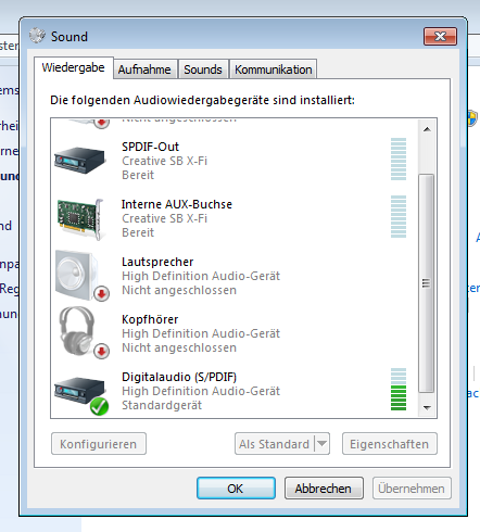

Ich glaube ursprünglich war dort "Lautsprecher" ausgewählt, und nicht "Digitalaudio(S/PDIF)" was jetzt als "standartgerät" ausgewählt ist.
Aber auf Lautsprecher kann ich nicht mehr wechseln, das macht er nicht. Und bei dem was jetzt ausgewählt ist wird ja auch der Ton rechts daneben angezeigt (das grüne, das flackert)

Ich verstehe auch nicht warum "Lautsprecher" als "Nicht angeschlossen" angezeigt wird. Also die Kabel habe ich schon alle überprüft, alle noch dran.

versuchs mit creative aux buchse und wenns nicht klappt versuch ein anderes gerät auszuwählen was ist denn das oberste für ein gerät
