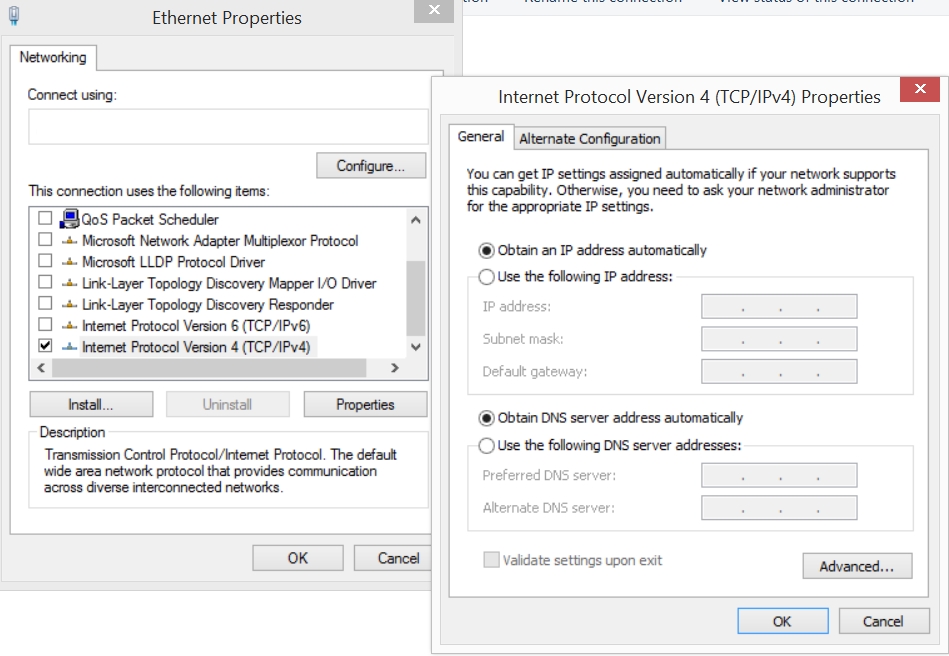

Bei XP dhcp aktievieren.
Ip automatisch beziehen.
ist aktiviert. Ich verstehe die problematik nicht ganz. Ich komme jetzt auch nicht mehr ins webinterface des neuen routers weder mit 192.168.1.1 noch mit 10.0.0.9.
Edit : Ich komme jetzt nur noch per 192.168.2.1 aufs webinterface des neuen routers. Mit 10.0.0.138 komme ich zum alten router und dort kann ich kein Passthrough sondern nur DHCP ausschalten und eine DMZ einrichten. Aber was genau zu tun ist verstehe ich nicht. Das Internet funktioniert wunderbar(lan als auch Wlan) nur zur nas komme ich nicht.
