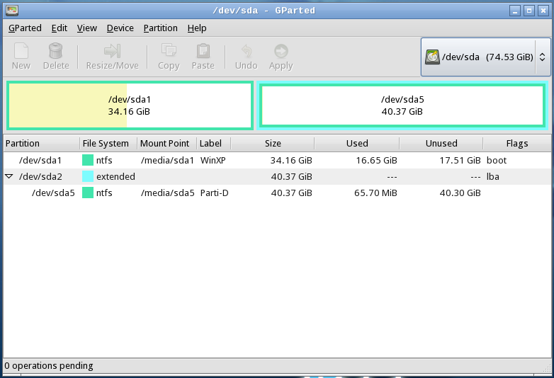

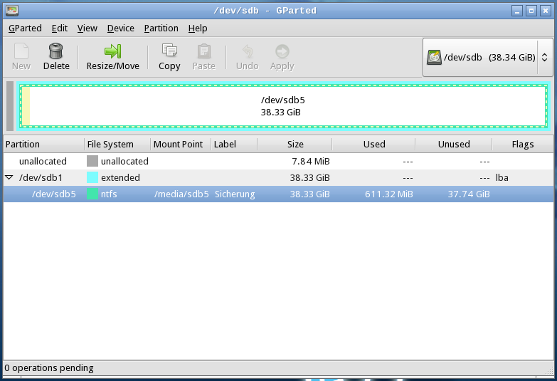

Ich habe mit Ultimate Boot CD in Gparted ein Screenshot von den Partitionen gemacht.
Frage ist nur, warum der nicht auf die WinXP Parti aufstartet?

laut Gparted hat die Partition ein Bootflag.
