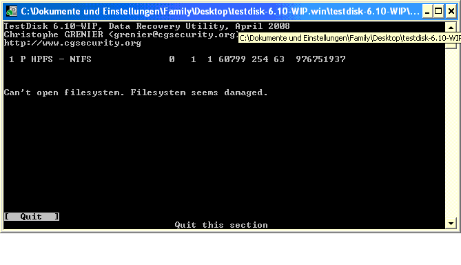

siehe bild3

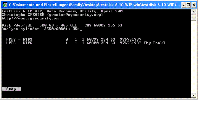

dann gehe ich auf boot und list und bekomme siehe bild2

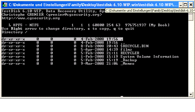

Die Daten sind auch auf der Festplatte vorhanden (sihe bild5)
