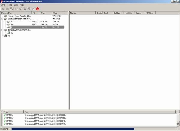

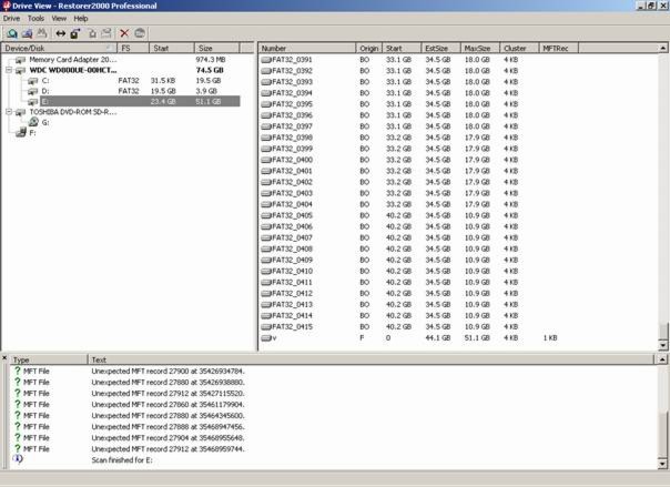

Habe mir mal das Prog Restorer2000 Pro zugelegt, und eine Recovering durchgespielt (siehe mene Scanns),aber nicht bis zum Finale da ich noch keinen Speicherplatz für die min. 52GB Daten habe, am Freitag bekomme ich aber von einem Freund die Externe dann könnte ich nach deinen Anweisung, wenn du meine Vorgehensweise für richtig hälst, die ganze Sache durchziehen.

habe mit Restorer200 Pro versucht die Daten zurückzuholen, was mir auch gegrenzt gelungen ist.
Die ersten Dateien von oben sind eigentlich nur Root-Dateien, habe da ziemlich schnell aufgegeben.
Habe wie auf meinen 3. Bild des Restorer, die unter der mit einen V am Ende der Liste gekennzeichnete Datei, meine komplette Partition gefunden.
Leider waren alle Ordner die ich zurückgewonnen habe und bis vor 4-5Monaten erstellt wurden, zwar vorhanden, aber der Inhalt nicht lesbar.
Es sind JPG, AVI und XLS Dateien, die unlesbar sind, das sind genau diese Ordner die ich nach meiner Sicherung erstellt habe.
Was kann ich tun?
Vielen Dank für deine Hilfe
Raimund

Hallo Fiona,

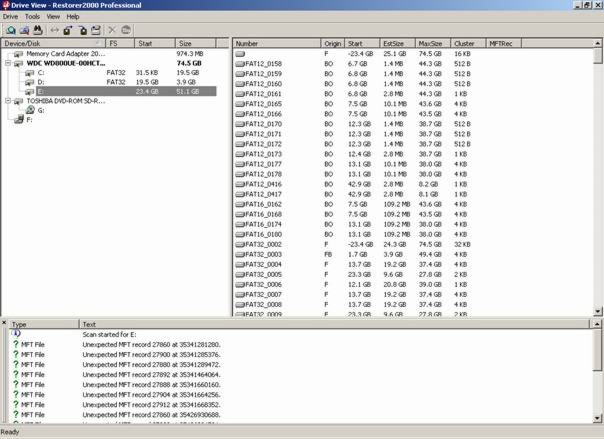

habe die ganze Platte mit Restore2000 Prof durchscannen lassen.
Dieses Mal hat er sogar NFTS_0003 und NFTS_0004 von meiner E/Daten Partition gefunden.
Eine Recover All Files... beider Dateien brachte auch kein besseres Ergebnis, alle Ordner sind vorhanden, alle neu in den letzten 4Monaten erstellten Excel, JPG und Video Dateien sind zwar vorhanden doch sie können nicht geöffnet werden (siehe restorer2000_3).
Das Recover einer Fat32_179 ließ in 1Std. ratteln und nur Root Dateien anzeigen.
Was kann ich tun?
Vielen Dank für deine Hilfe.
Raimund

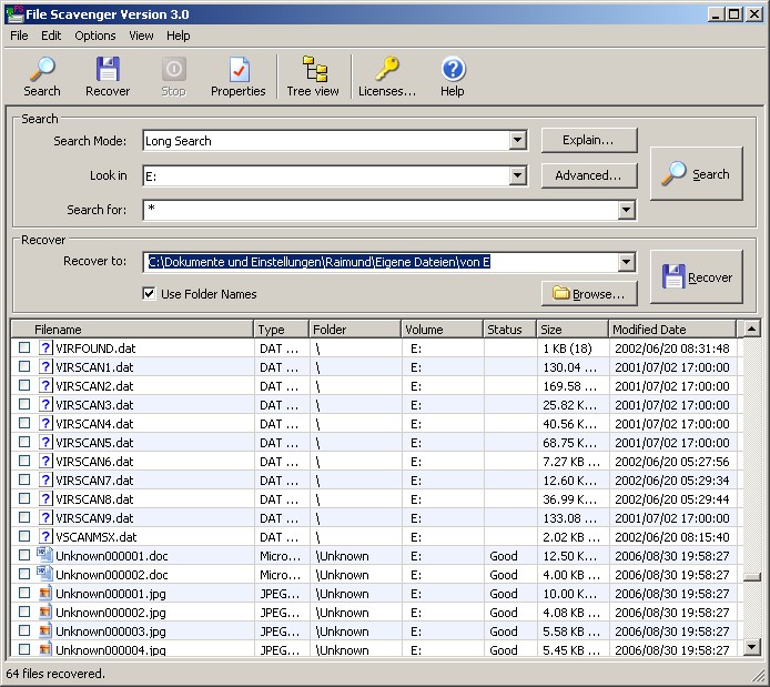

habe den Scavenger ausprobiert.

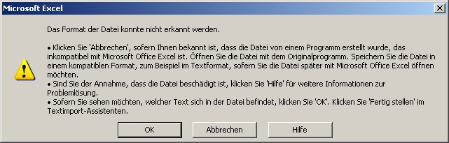

Aber leider kein Erfolg, es kann zwar die Ordner und Daten wieder herstellen, aber ich kann sie nicht auslesen.
Wie bei allen anderen Restore Programmen, dasselbe.
Habe dir Fotos mitgesendet, auf (1) ist der Übergang zur Unleselichen Datei zu sehen, er kann aber auch namentlich korrekte Dateien nicht wieder herstellen das ich sie lesen kann (2).

Anhand deiner Screens aus Restorer sieht man, dass du ein Problem mit der MFT (MasterFileTable) hast. Entweder ist diese zerschossen, dann kannst du grosses Pech haben, oder wird aufgrund einer falsche Partitionstabelle nicht an der korrekten Stelle ausgelesen. Da das Prog bei dir ebenfalls kein Dateisystem erkennt, beruhen Ergebnisse teils auf Annahmen, teils aber auf realle Angaben der MFT.
