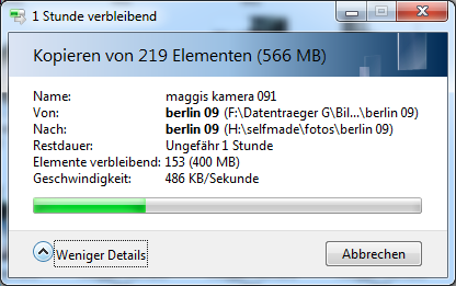

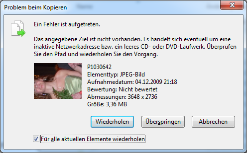

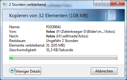

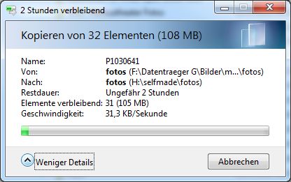

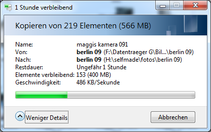

Jetzt aber das Problem: Die Daten sind kaum auslesbar. Auf der Platte zu navigieren dauert eine Ewigkeit und wenn ich in einen Ordner mit Bildern rein gehe, ist die Miniaturansicht zu Großen teilen nicht da. Wenn ich ein Bild ohne Miniansicht öffnen will, lädt er entweder nur ewig, oder sagt gleich, dass er es nicht öffnen kann. Ich hab auch schonmal versucht einen Ordner zu kopieren da legt der Port einen geschwindigkeitsrekord hin (siehe screen) und ab und an kommt eine Fehlermeldung dass eine Date nicht vorhanden ist und evtl auf einer DVD oder Netzwerk ist (screen). Bei dem bild auf dem screen war komisch, dass nachdem ich auf Überspringen geklickt habe auf einmal der ganze rest in normalem Festplattentempo kopiert wurde. hinterher hab ich nochmal geschaut was mit diesem einen Bild los ist und Fand es auf der 1. Platte mitsamt Minibild in der Vorschau. es ging dann auch ohne Probleme zu Kopieren. jetz ist wenigstens einer der unterordner wieder vollständig.
Jetzt zu meiner Frage, bevor ich damit weiter mache, weil knapp 2 TB mit n paar kB/s zu kopieren, da bin ich in nem Jahr noch nicht fertig:

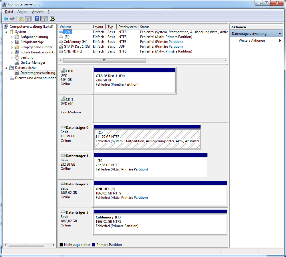

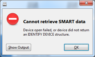

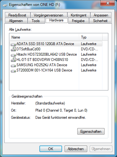

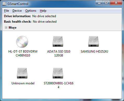

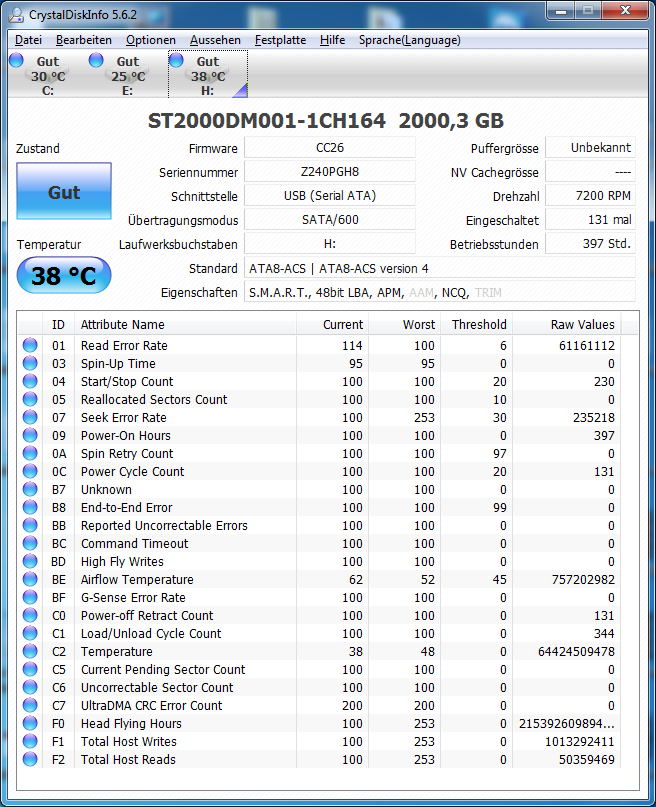

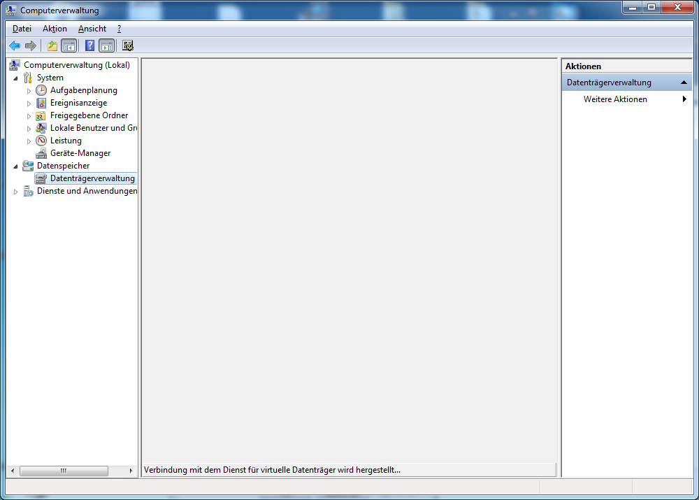

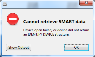

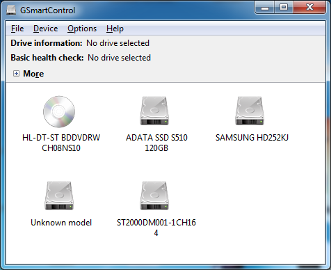

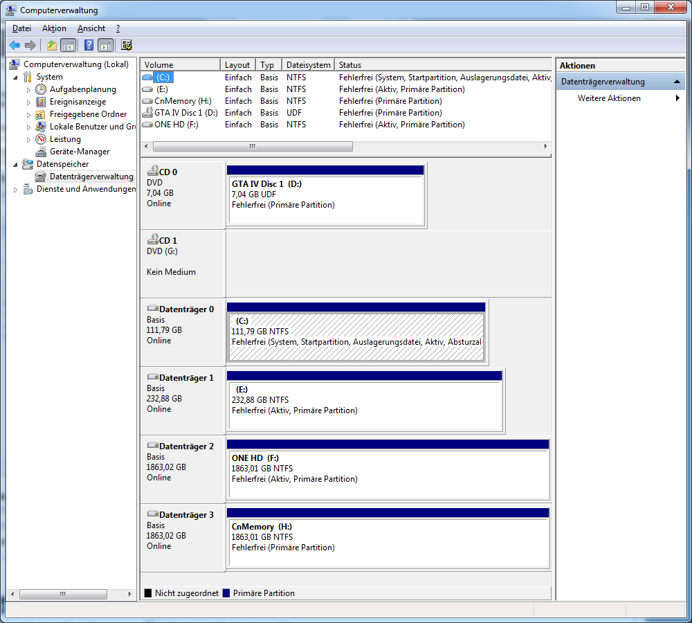

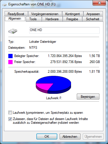

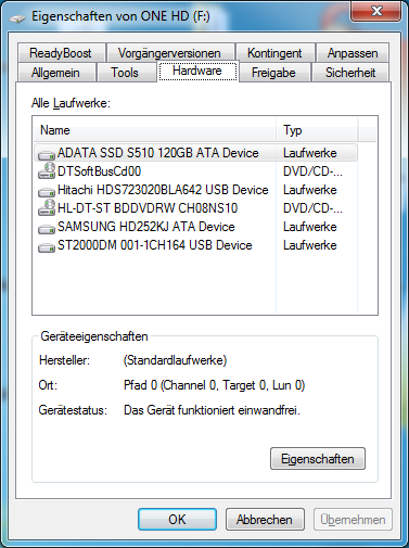

So, ich hab jetzt mal GSmartControl ausprobiert (wie man smartmontools verwendet hab ich auf die schnelle net rausfinden können, der hat irgendwie nur miene primäre SSD überprüft) und des hat nicht funktioniert (screen). Hab auch nochmal nen screen von CDI rein, wo nur 3 Platten erkannt werden. Die erste is System SSD die 2. interne Games & co Platte die Dritte is meine neue Externe. aber die, die Probleme macht wird nicht gelistet.

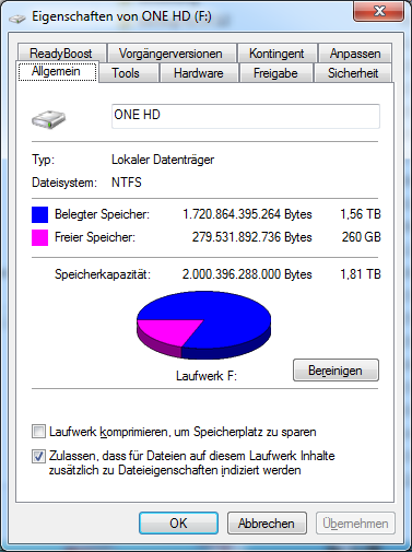

Im Explorer und in der Datenträgerverwaltung (bei zweiterem nach ca. 2min Suche, siehe screen) wird sie aber aufgelistet (Laufwerk F, ONE HD oder auch Hitachi).

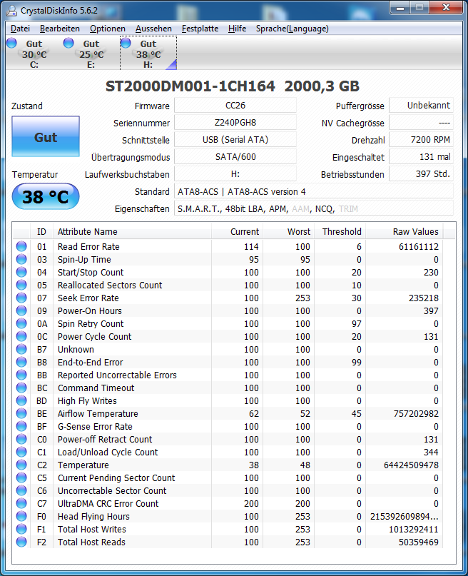

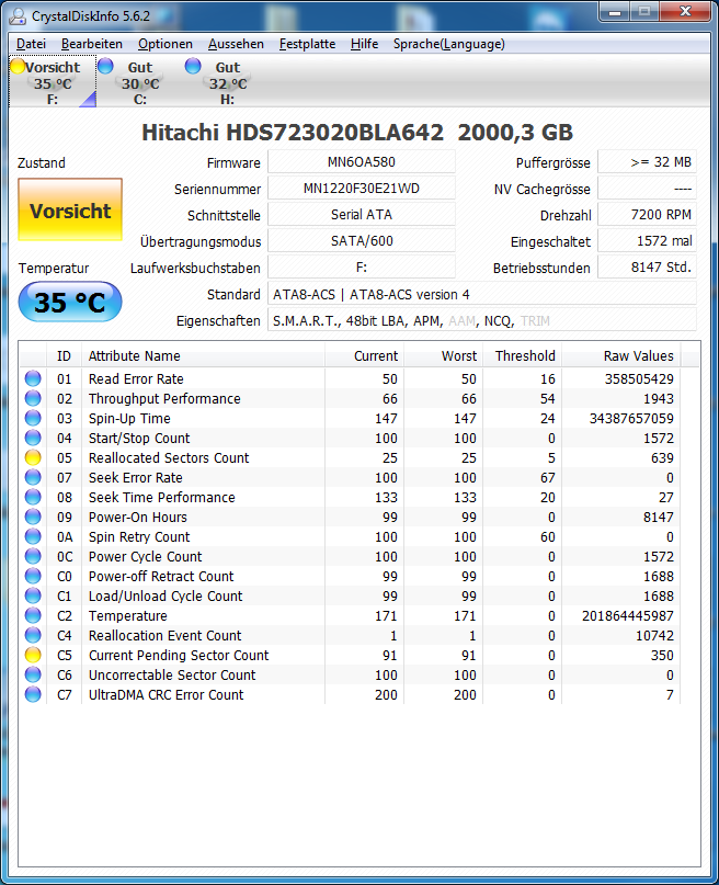

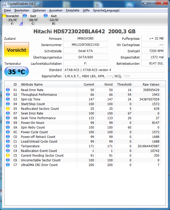

So, nachdem ich die Platte intern direkt an den SATA angeschlossen habe, kann CDI die platte auslesen und es sieht nich so gut aus (ich hab das SATA Kabel von der anderen internen verwenden müssen, also nich wundern, dass e simmer noch nur 3 Platten sind).
Edit: Mir fällt grad noch ein, dass beim Kopieren von Daten er anfnags mit ner normalen Rate anfängt und immer langsamer wird. Was mir auch aufgefallen ist, dass die Platte auch recht warm ist. Ich weiss nicht bis zu welcher Temperatur normal ist...

639 defekte Sektoren die durch Reservesektoren ersetzt wurden, wobei die mögliche Gesammtzahl etwas gering erscheint (0 Reservesektoren verbraucht= 100 aktueller Wert; 639 Res.Sektoren verbraucht= 25 aktueller Wert; folglich 852 Reservesektoren insgesammt, eigentlich sollten es aber bei den Deskstar 7K300 ca. 1850 sein)
350 Pending Sectors die nicht gelesen werden konnten, ob sie defekt sind und durch Reservesektoren ersetzt werden müßen zeigt sich nach dem nächsten Beschreiben derselben, allerdings gibts nichtmehr soviele verfügbare Reservesektoren.
Die Lesefehler sind schon eine ordentliche Zahl, da hängts gewaltig.
Zugelassen sind im Betrieb max. 60° C.
Bedeutet quasi, dass die Platte bald im A. is, wenns so weiter geht? naja, jetzt nachdem se am SATA Port hängt, kann ich die Daten gut auslesen, also war um USB Controller scheints wirklich was kaputt. Ich sicher ez einfach alle Daten und dann besorg ich mir ne neue. Ich denk mal nicht, dass sich des repariern lässt oder?
Verbrauchte Reservesektoren sind und bleiben verbraucht, die hohe Anzahl ist ein Anzeichen das es Oberflächenschäden gibt, hier ist die Prognose ungünstig da mit weiteren defekten Sektoren zu rechnen ist. Guten Gewissens kann ich von einem weiteren Einsatz dieser Festplatte nur warnen.
