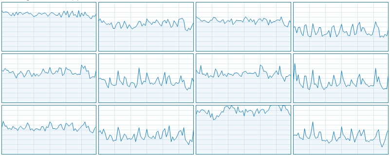

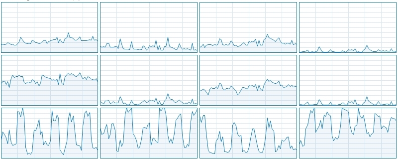

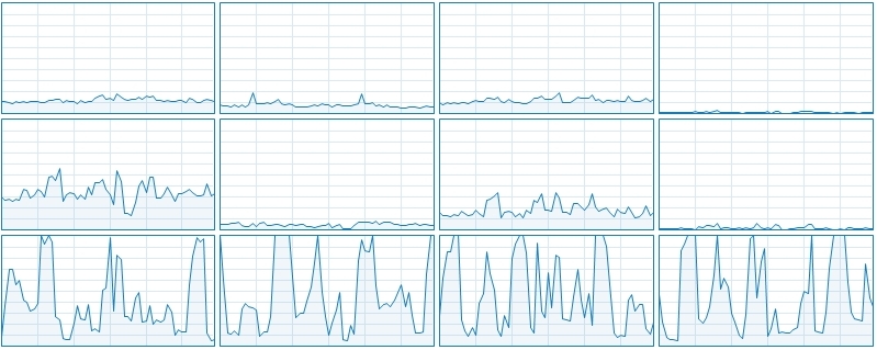

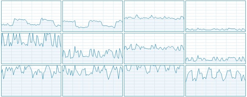

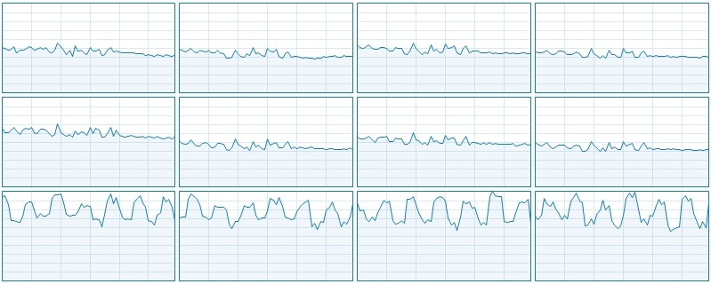

Seit meinem Wechsel vom R5 2600X auf den R5 5600X habe ich massive Auslastungsspitzen der CPU, welche ich vorher nicht hatte. Zwar habe ich mehr FPS aber die Spiele laufen trotzdem "unrund" und machmal wir Warzone "langsam" wie FPS Drops, aber die FPS sinken nicht. Spiel oder gar Rechnerabstürze hatte ich bisher keine. Ich habe sehr viel probiert - leider ohne Änderung. Hier mal ein paar Bilder zu verschiedenen Spielen:
Apex:
BFV:
CSGO:
New World Beta:
Warzone:
PUBG:
Ich denke weitere Bilder kann ich mir sparen sieht etwa in jedem Titel gleich aus. zu Sehen, dass der 5. und 6. Kern mit ihren Threads immer extrem schwanken und die Kerne 1-4 - vor allem aber ihre Threads kaum ausgelastet sind. Mit meinem 2600X hatte ich immer eine relativ gerade Linie (sah etwa so auf wie auf den Bildern BFV Kern 1-4).

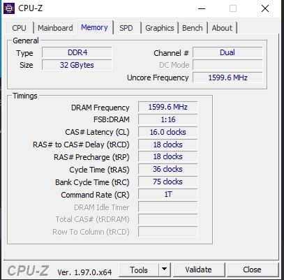

ps: poste bitte mal einen Screen von "cpu-z" Reiter "Memory"

Ja, der neuste Chipsatztreiber ist installiert und alle Energiesparpläne ausprobiert. Bilder aufgenommen mit "Balanced"

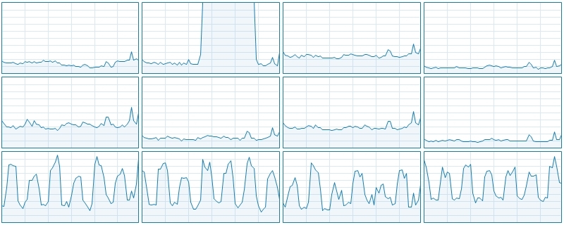

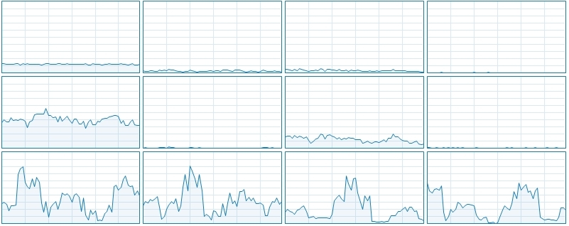

Hat auf jeden Fall schon etwas geholfen :) muss heute Abend/morgen mal weiter testen muss leider gleich los.
Hier ein Bild wie zB Warzone jetzt aussieht:

Wie schon erwähnt rennt hier sehr wahrscheinlich aufgrund der starken CPU die Grafikkarte voll uns Limit, soll heißen da die CPU immer auf die Grafikkarte warten muss stellt sich auch auf diesen auch kaum eine Auslastung ein und es bilden sich Mikroruckler aus.

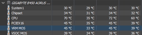

Auf was ich aber Tippe: Zu heiße oder überlastete VRMs am Mainboard. Hört sich für mich so an als ob die VRMs entweder zu warm werden oder kurz zu wenig Leistung liefern können. Das Mainboard hat eher eine bescheidene Spannungsversorgung.
Was ich machen würde:
VRM Temperaturen mit HWInfo64 überwachen, wenn diese Temperatursensoren haben.
PPO ausschalten kann da Abhilfe schaffen.
Mit offenem Seiteteil am Gehäuse testen, ob es besser ist.

Hast du auch Screenshots von der CPU-Auslastung, als noch der 2600X drin steckte?

Ich denke die Temperatur ist Ok oder? Wie gesagt Energiesparpläne habe ich alles ausprobiert und Bilder bei "Balanced" aufgenommen. CPPC und CPPC Preferd Cores habe ich ausgestellt bzw teste ich auch CPPC an, CPPC Preferd Cores bleibt aber auf jeden Fall aus, das war wohl das Hauptproblem.
Lassen sich in deinem UEFI einzelne Cores (oder Kern-Paare) und SMT abschalten? Dann teste doch mal länger mit vier Cores, und ohne SMT.
leider keine Screenshots vom alten Setup. Da es da ja soweit lief. Ich weiß nicht, ob ich Kerne abschalten kann. Würde es gerne erst mal ohne probieren. Hatte aber über den Taskmanager Spiele schon nur bestimmte Kerne zugewiesen und das war noch viel schlimmer.

Habe ich jetzt gemacht, keine Änderung zu dem Screenshot heute Mittag.
Ich bin euch auf jeden Fall schonmal allen sehr Dankbar! Es läuft wesentlich besser als vorher. Werde noch weiter testen jetzt. Freue mich natürlich über jeden weiteren Tipp :)
