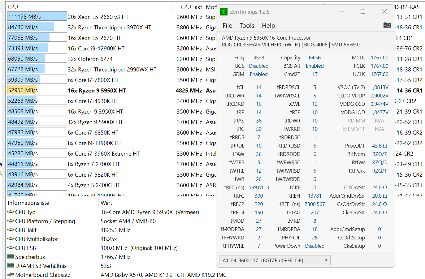

ich betreibe im Alltag (auf meinem 5950x und einem Asus Crosshair VII x570) 4x16GB G.Skill Trident Z RAM (3600C17) mit CL 14-16-14 bei 3533er Takt und angepassten Subtimings. Die AIDA-Ergebnisse für Lese/Schreib/Kopier-Durchsatz lagen immer bei sehr guten 52.000-54.000 MB/s.
Nun hatte ich mal einen Tag Zeit und dachte ich versuche mal noch etwas mehr rauszuholen. Ich habe ein wenig mit den Subtiming rumgetestet, habe versucht auf 3600 Mhz zu kommen und etwas mit der RAM- und SOC-Spannung gespielt. Ich kam dabei auf keinen grünen Zweig, da AIDA immer abgeschmiert ist und der Rechner beim Benchen einfach aus ging.
Dann habe ich die alten Timings wieder hergestellt und dachte mir, dass ich mit meiner Alltagseinstellung halt einfach schon am Limit bin. Wenn ich jetzt allerdings mit AIDA und den alten Einstellungen benche, erreiche ich maximal 42.000-44.000 MB/s.
Kann sich das jemand erklären?

Kannst du mal die Übersicht von ZenTimings posten? Vielleicht fällt da ja schon irgendwas direkt negativ auf...

Hallo zusammen, danke für Euren Input. Ich vermute, dass ich den Fehler gefunden habe. Ich habe wohl bei meinen Versuchen mein Backup-Profil aus Versehen überspeichert. Also statt Laden auf Speichern geklickt und somit das funktionierende Profil ins Nirvana geschickt. Ich habe mal einige Timings auf Auto gesetzt und bin plötzlich wieder bei ~53.000 MB/s.
Das Einzige, das mich irritiert: Obwohl die Timings jetzt höher sind, ist der Durchsatz besser o..O
Teilweise gibt es auch Messtoleranz, das kann um einige hundert MB/s Schwanken.
Hier waren es halt locker 20 %. Jetzt läuft es wieder. Seht Ihr bei den Timing grobe Schnitzer?
