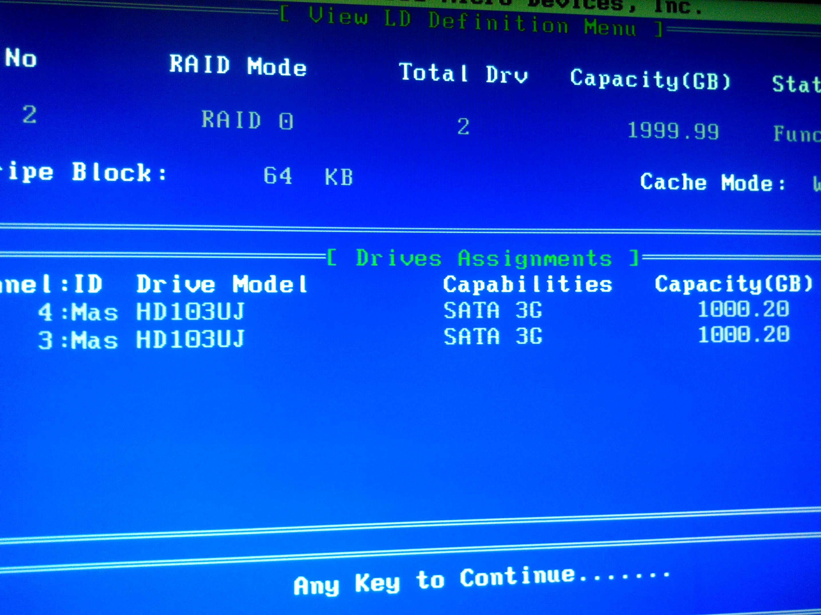

jetzt hab ich alles wieder umgestöpselt, aber das raid wird selbst nicht mehr im bios erkannt
beide hdds werden im raid menü angezeigt, aber eine steht als "unconfigured" da
hier 2 fotos:

Ich vermute mal, dass es dir mal jemand so eingestellt hat, sonst müsstest du hier nicht fragen... Du musst den Raid-Controller für die entsprechenden Ports aktivieren und die S-ATA Ports wieder auf Raid-0 konfigurieren, der andere Port (an dem die SSD hängt ) muss auf AHCI.
Als du die SSD an die RAID-Ports gesteckt hast wurde die Raid-Konfiguration verworfen.
also die festplatten hängen wieder genau an dem platz wie vorher
werden im raid konfigurator auch beide angezeigt
bloß erkennt der nicht mehr, dass die zusammengehören
ich habe auch nur 2 optionen da stehen
entweder die VD löschen oder die raid kofinguration der 2. platte löschen
da ich nicht weiß was das bewirkt bzw ob die daten dann gelöscht werden, hab ich mich da jetzt nicht dran rumgetraut rumzuspielen

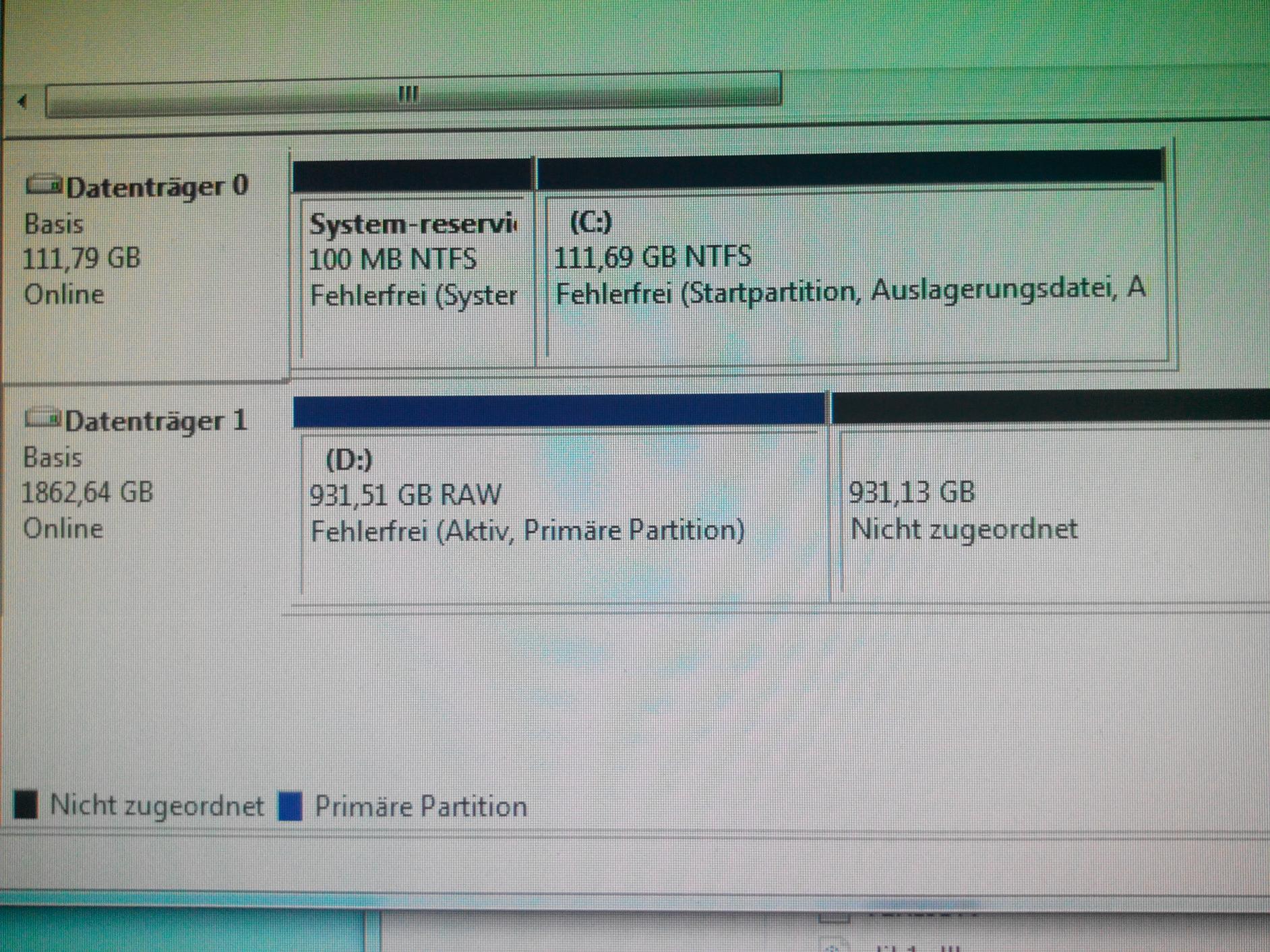

edit: hab mal testdisk durchlaufen lassen
der erkennt im testdisk tool nur 1tb statt 2tb
also nur eine festplatte statt 2
das array selbst wird mit 2 tb richtig angezeigt
in windows wird 1 tb als RAW angezeigt
edit 2: so sieht es in windows aus
so im manager:
Jo, da kann man sehen, dass Raid nicht konfiguriert ist.
Wenn der Raid-Controller aktiviert ist sollte der beim Start nach den Raid-Platten suchen.
