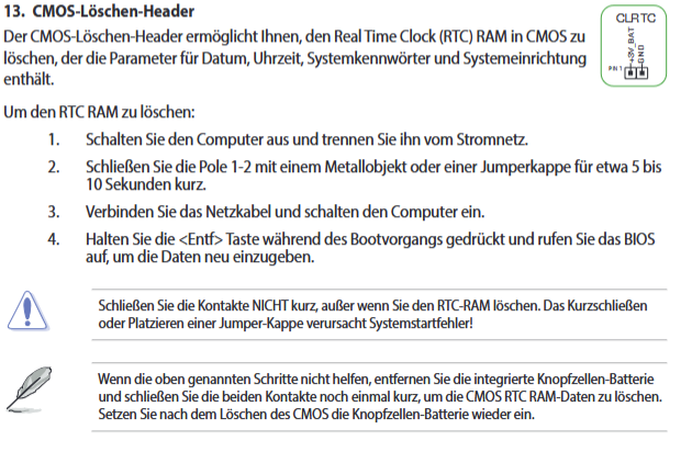

erstmal den klassischen Cmos-Reset nach Handbuch durchführen.
Reaktionen: Firefly2023

Nehme jetzt mal die Batterie für 10 Min raus. Mal schauen.
So Leute, habe heute mal die Batterie rausgenommen und als ich sie nach einer Weile wieder reingetan habe, zack, startete er ganz normal und die zweite SSD läuft auch.
