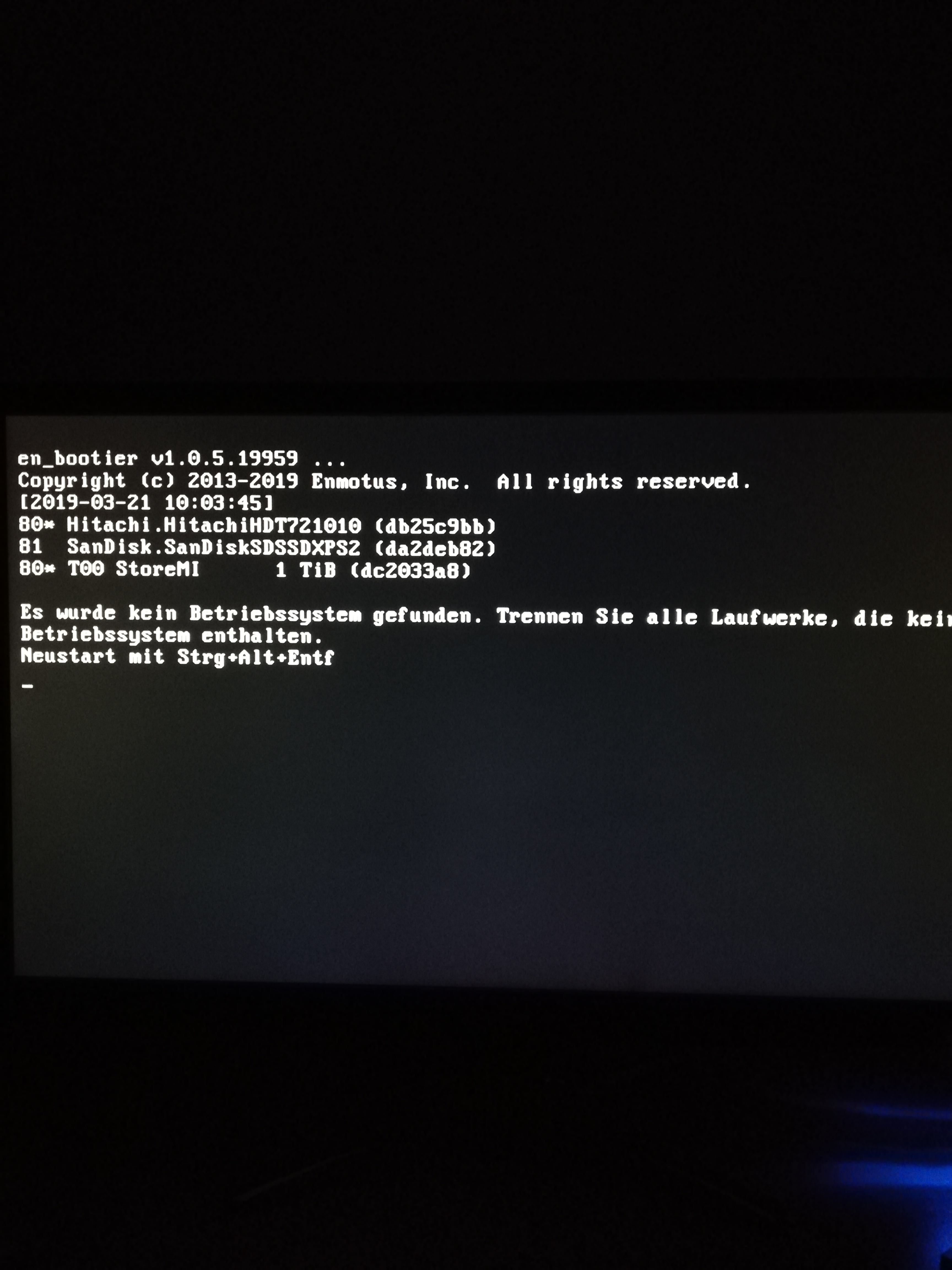

ich habe mir vor kurzem meinen PC aufgerüstet (Neu: Gtx 1070, Ryzen 5 2600 G. skill trident Z 3200mhz 16 gb, Msi Gaming pro carbon ac.. Bestand geblieben ist meine ca. 10 Jahre alte HDD^^, 240 GB sandisk SSD, Gehäuse, NT, Lüfter...)
Das Ganze lief eine kurze Zeit lang mit StoreMI mit einer bootablen Partition (SSD+HDD) bis ich ein kleiner Windows Problem beim herunterfahren hatte. Da aber noch nicht viel installiert war und ich nach ewig langer Schrauberei bzw. Installiererei wenig Nerven übrig hat, entschied ich mich für eine Neuinstallation. Von einem bootablen Stick mit Win 10 Pro.
Ich war aber etwas zu voreilig und deinstallierte Amd StoreMI einfach ohne Anleitung und ohne Rückgängig machen der "Zusammenfügung" beider Laufwerke.
Doch gleich darauf erschienen die beide Laufwerke nicht im Windows 10 Neuinstallationamenü (Vom usb stick aus).

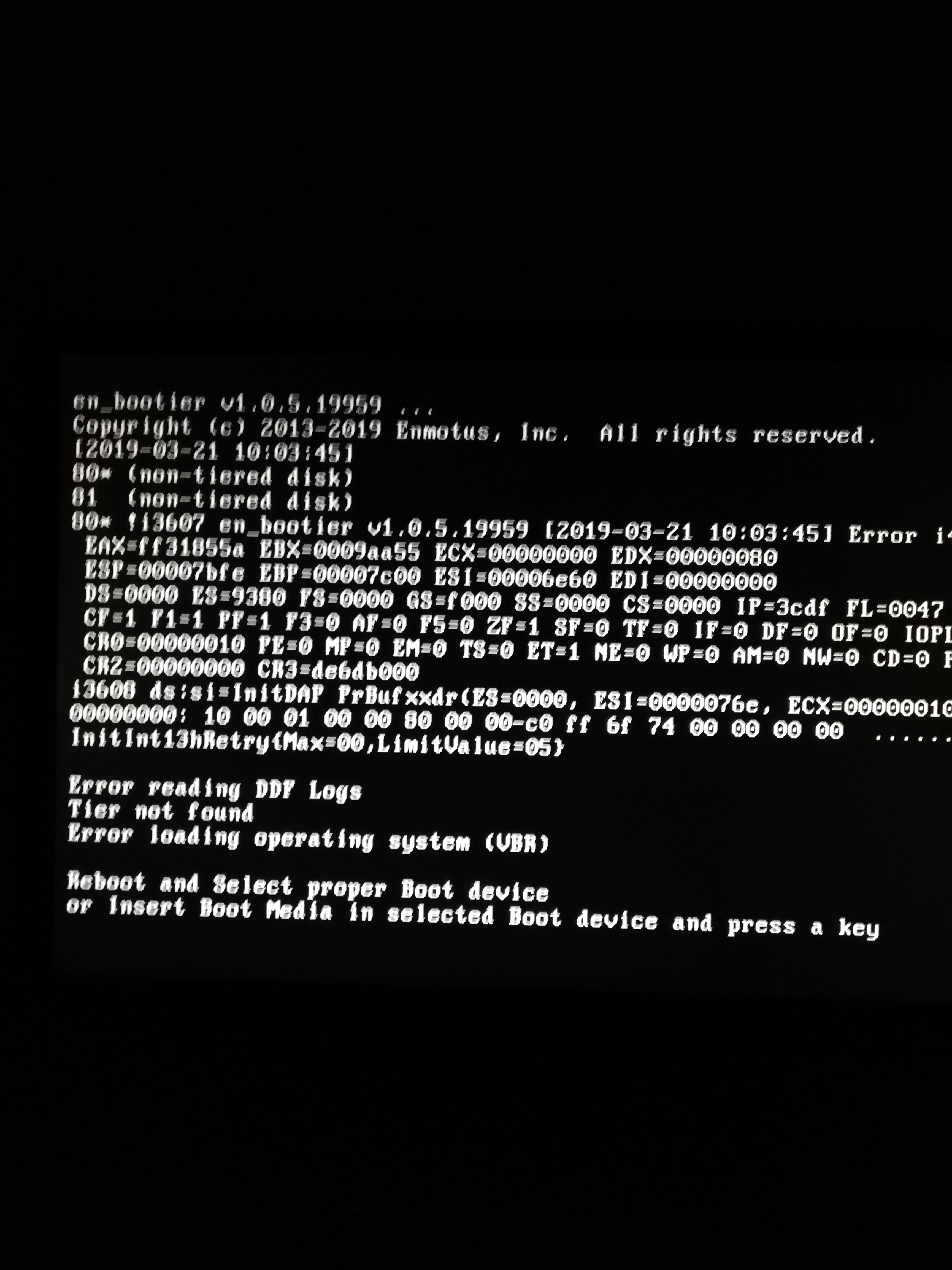

Darauf hin startete ich den PC einfach wieder, ging in die Datenträgereinstellungen und klickte glaub auf aktivieren des Datenträgers, dies bei beiden der Dort aufgelistetetn Partitionen (Haben sich leider nicht wie erwartet in die zwei Uhrsprünglichen Laufwerke aufgeteilt). Da ich gleichzeitig eine Anleitung zum Auflösung dieser StoreMI Partition gefunden hatte, installierte ich das StoreMI Programm erneut um das Ganze im Program zu Lösen.
Doch nach dem Neustart für die Installation bekam ich die Fehlermeldung, dass kein Windows vorhanden sei. Im Neuinstallationsmenü vom Win USB aus erscheint in der Datenträgerauswahl keiner von beiden und somit auch keine Partition.
Ich weiß ich war zu ungeduldig und unvorsichtig, ich war eben der Meinung ich könnte einfach alles unkompliziert löschen und die Festplatten im Neuinstallationsmenü vom Stick aus Formatieren. Falsch gedacht.
Die Festplatten werden vom MB erkannt, von Windows aber nicht. Nun die Frage, wurden die Festplatten in ein Format formatiert, das Windows nicht erkennt oder was ist hier das Problem?

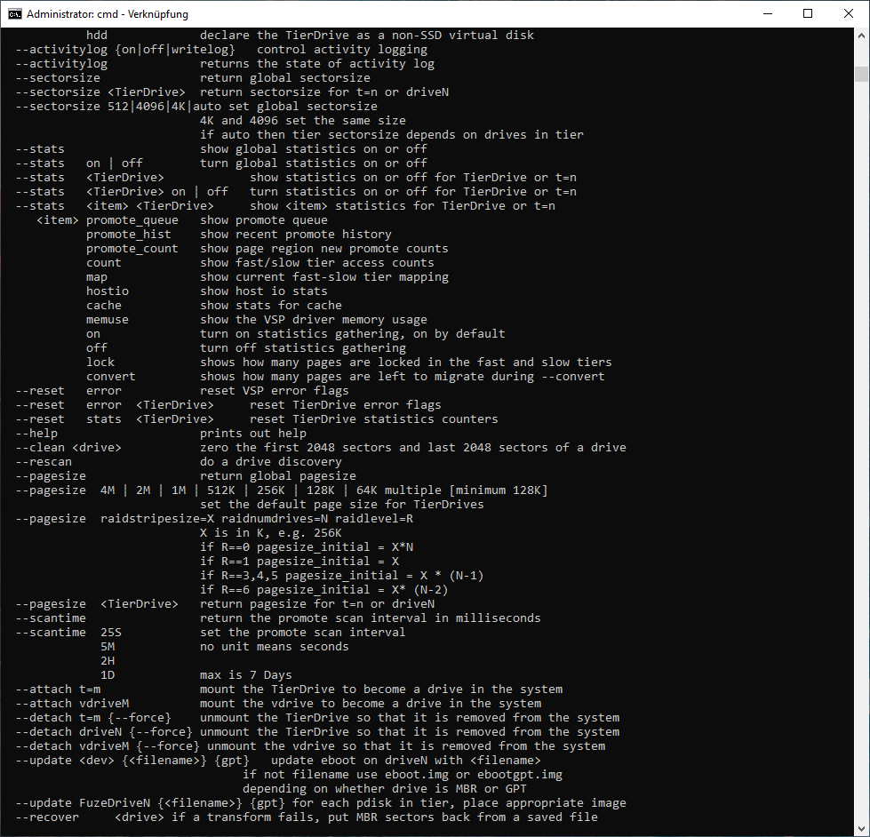

es gibt für die Dosshell den ECMD Befehl
der ist sehr umfangreich und sehr mächtig
ob das jetzt mit einem Boot Laufwerk auch funktioniert weiß ich nicht

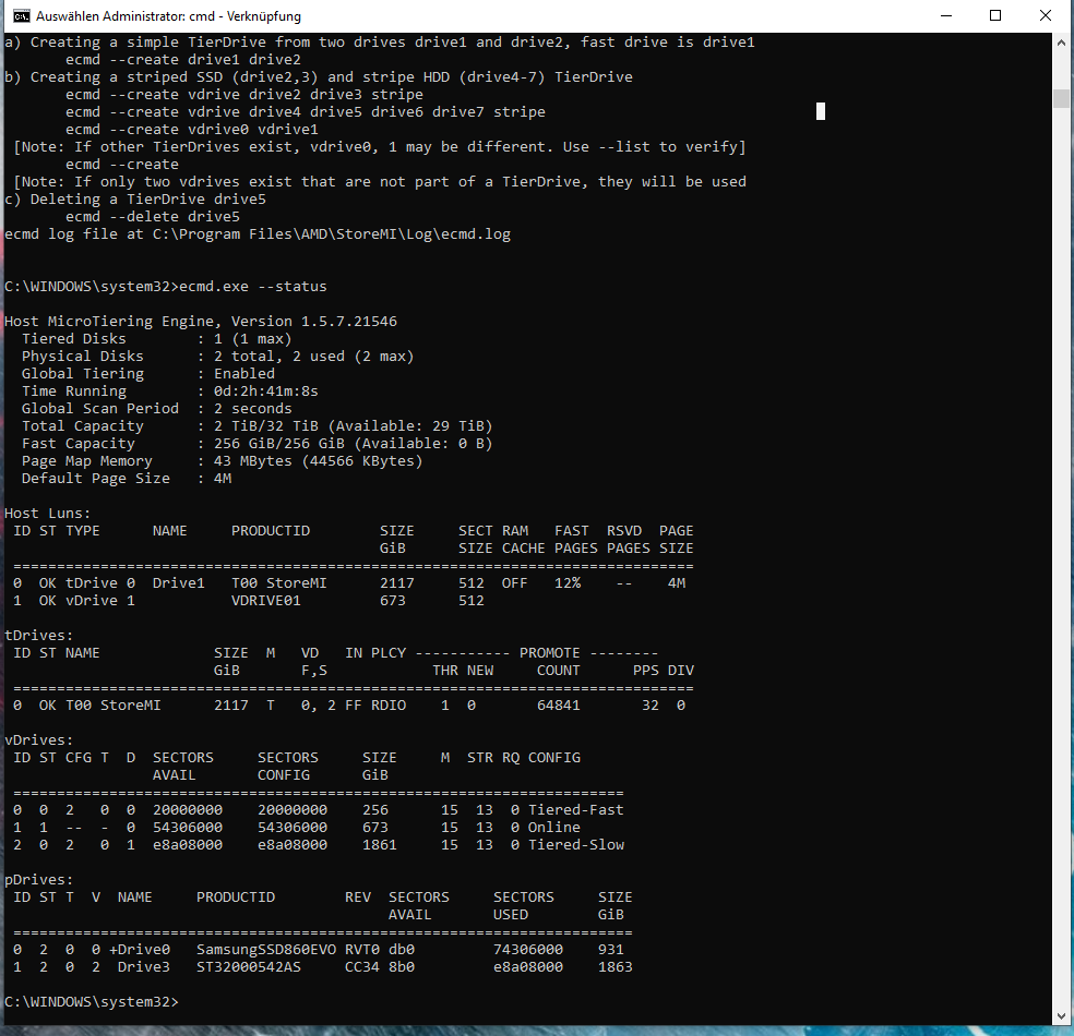

erst mal mit ecmd.exe --status den status der Laufwerke abfragen
803144
ecmd.exe --attach t=0 --force
