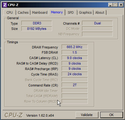

Ich habe nun die Command Rate auf 2T gestellt.Und ich habe die Timing auf 9-9-9-24 gestellt an den 1333mhz habe ich nix gemacht.

Die Timings sind auf 9-9-9-24 und auf 1333mhz vom Ram
Keine Bluescreens keine Freezes.
