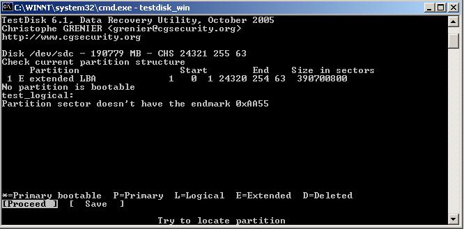

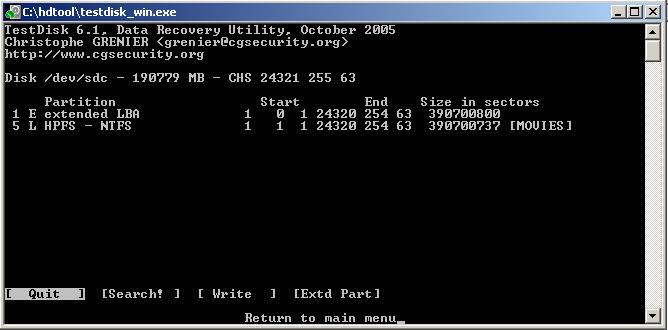

Ich habe auf einer 200Gb Platte eine Erweitere Partition in der eine NTFS Partition war
- Plötzlich war die Partition in Windows verschwunden
- Dann sah ich unter dos mit PM, dass die Erweiterung noch existierte nur keine Partition in der erweiterung
-In windows sah ich unter der Datenträgerverwaltung auch nur eine Erweiterung, die aber nur 128GB gross war, dann habe ich den Registry eintrag gemacht der im Tutorial beschrieben war
-nun sah ich im windows zwei erweiterungen aber immer noch ohne Partition
-später aus irgendeinem Grund war dann auch in Windows nur noch eine Erweiterung, so wie es anfangs auch war

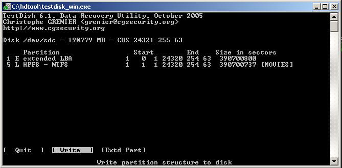

-Nun habe ich mit testdisk die Partition gesucht und habe sie dann auch einmal gefunden
-Als ich die Partition dann speicherte war der BS noch def. den stellte ich dann auch her.
-nun startete ich windows neu
-Laufwerk sah ich, konnte aber nicht zugreifen
-meine Frage nun: Wie kann ich wider auf die Partition zugreifen.
-Vielen Dank schon im voraus

Bei dir gibt es Unstimmigkeiten.
Testdisk hatte die Partition als logisches Laufwerk anhand des Backupsectors gefunden.
Diese hattest du in der Partitionstabelle eingetragen und passt.
Problem ist bei dir der Bootsektor (Partitionssektor).
Im Menü [Advanced] wird die Partition als primäre angezeigt.
Ein logisches Laufwerk hat aber eine andere Partitionsgeometrie als eine primäre Partition.
Daher weiß ich nicht wie der dahin kommt.
Teile mal mit was du gemacht hast
Sachhergang bei dir ist folgender;

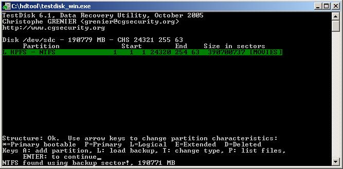

Die Partition wurde nach der tieferen Suche anhand des backup sectors als logisches Laufwerk gefunden.
Siehst du hier am Buchstaben L ganz links;
https://www.computerbase.de/forum/attachments/screen5-jpg.36067/
Normalerweise brauchst du dort nur mit Enter bestätigen und auf Write gehen.
Dann erscheint bei einem beschädigten Bootsektor noch das Menü Boot.
Dort mußt du auf [Backup BS] gehen.
Hattest du dort vielleicht [Rebuild BS] gemacht?
Normalerweise kopiert Testdisk den backup sector über den Bootsektor.
Dann ist der repariert.
Daher wenn die Partition als logisches Laufwerk anhand eines backupsectors gefunden wird kann die nicht auf einmal primär sein.
Ein Rebuild des Bootsektors ist normal eine sehr seltene Angelegenheit.
Wenn jetzt beide synchron sind und ein erneuter Versuch von Rebuild BS bei List keine Daten anzeigt hilft nur noch Datenrettungssoftware.
Schreibe bitte keinen Bootsektor im Moment.
Lasse um das zu kontrollieren mal die tiefere Suche [Search] laufen und setze mir einen Screenshot.

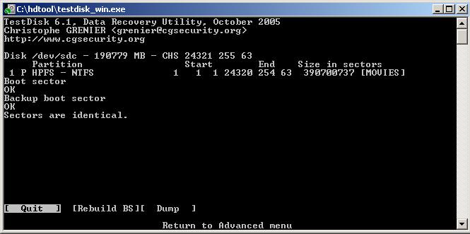

Ich habe ein Build BS gemacht.
Die Partition fand ich erst bei der tieferen suche, glaube ich jeden falls (dauerte einige Stunden).
Was auch noch ein problem sein könnte ist ich habe nach dem er die Partition gefunden hat bestätigt und gespeichert, dann Build BS gemacht und dann neu gestartet und checkdisk übersprungen.
nun sah ich das laufwerk, aber im PM war es keine Erweiterte Partition.
Dann startete ich noch mal Testdisk und dann konnte ich die partition auswählen und mit enter bestätigen, dann sah ich
https://www.computerbase.de/forum/attachments/screen8-jpg.36069/
und ging dann auf write.
dann startete ich windows nochmals und wollte auch checkdisk ausführen, brach dann aber auch.
Dann war es dann auch im PM eine Partition in der Erweiterung
Könnte dass der fehler sein???

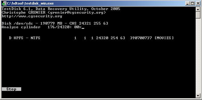

Es ist richtig das du erstmal die tiefere Suche starten sollst.
Ich möchte den backupsector nochmal überprüfen.
Daher den Screenshot.

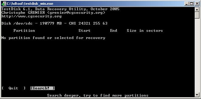

Erster Screen von der Tieferen suche.

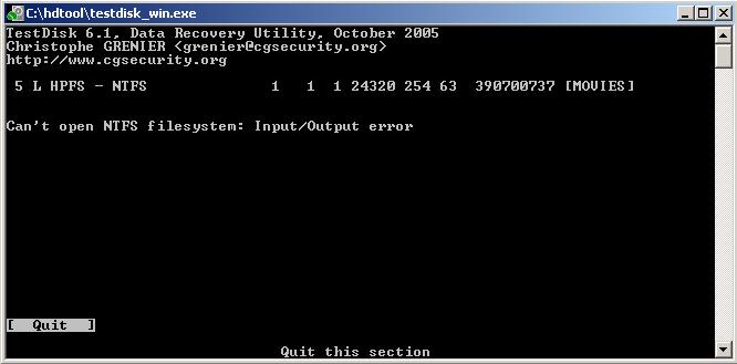

Scannen nun fertig => siehe screen

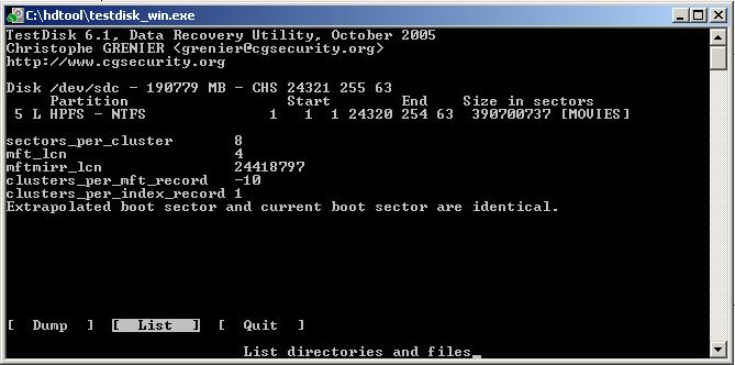

Rebuild BS aufgerufen => List => Fehlermeldung siehe screen

Bei dir ist ein Fehler im Dateisystem.
Kann Testdisk leider nicht helfen.
Testdisk zeigt den Bootsektor jetzt richtig an,
Aber bei einem Fehler im Dateisystem nutzt es nichts den wieder herzustellen.
Daher bleibt als sichere Alternative Datenrettungssoftware.
