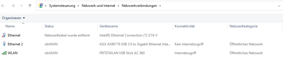

Die ist eingerichtet und installiert. Ich hab grad von nem Kumpel ein Ethernet 2 USB Adapter geholt, dachte mir das könnte noch funktionieren, das das Phänomän bleibt:
Ich bin ein wenig verzweifelt. PC Netzwerk habe ich schon zurückgesetzt und Problembehandlung fürs Netzwerk sagt ich soll W-LAN benutzen oder eben, dass der DHCP nicht läuft.
