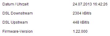

Ich besitze auch einen DSL 2000 RAM (mein Ping beträgt 52) Anschluss und bekomme die volle Bandbreite (siehe Bild). Alle anderen (mein Bekanntenkreis) im Ort (Dorf) haben soweit mir bekannt ist nur einen DSL 2000 Anschluss und bekommen laut deren Router ca. nur 1500 kBits/s. Wenn ich jetzt meine Geschwindigkeit mit denen Vergleiche dann bin ich am besten dran. Doch das ist ab September 2013 Geschichte denn dann werden wir alle an das Highspeednetz der Telekom angeschlossen und bekommen VDSL :)
