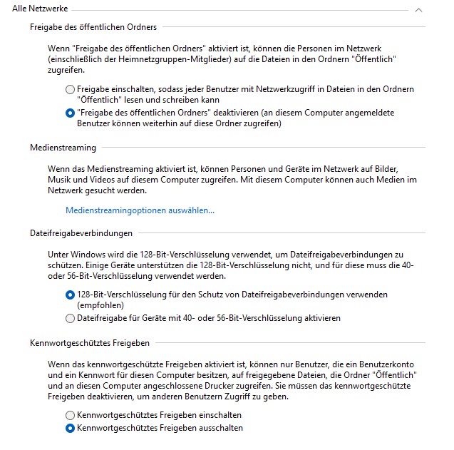

Fehler gefunden!
Beim Update auf 11 wurde die automatische Netzwerkerkennung abgeschaltet und zudem noch das kennwortgeschützte Freigeben eingeschaltet!
Nun läuft es wieder, danke!

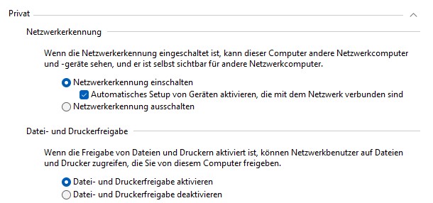

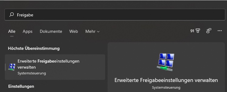

@SynIQ
Schau mal die Anhänge.
