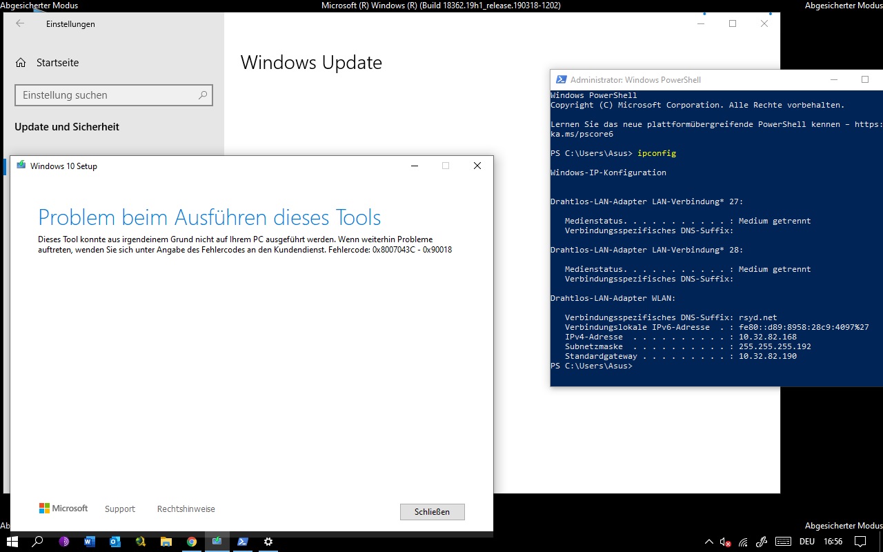

Gestern habe ich mit meinem Asus T100HAN ein Update von Win 10 durchgeführt. Seitdem ist dieser ziemlich unbrauchbar.
Größtest Problem ist die Verbindung zum Internet.
Ich kann einfach keine Verbindung ins Internet aufbauen. Ich komme quasi nur bis zum Router und nicht weiter. Und ja, dieser hat definitiv eine Verbindung ins Internet. Andere Endgeräte kommen nämlich ins Internet.
Nun habe ich einiges Versucht.

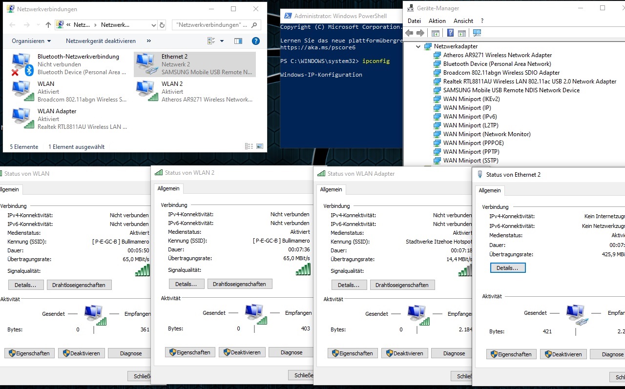

  1. Netzwerkkarten im Geräte Manager gelöscht und neu installiert
  2. Netzwerk zurükgesetzt
  3. CMD - diverse Befehle: netsh winsock reset catalog / netsh int ipv4/6 reset reset.log / ipconfig /renew / ipconfig / ping www...
  4. div Wi-Fi Adapter
  5. USB Tethering
Wenn ich im CMD "ipconfig" eintippe passiert nichts. Gleiches gilt für "ping www...."
Alles brachte keinen Erfolg. Nur im "Abgesicherten Modus mit Netzwerk" funktioniert meine Anbindung ins Internet.
Desweiteren kann ich im Status der Verbindung nicht auf "Eigenschaften" klicken bzw. passiert dann einfach nichts. Egal welche Verbindung nehme.
Unter Windows-Spezifikationen steht:
Edition: Win 10 Home
Version: 1903
Build: 18362.418
Anbei noch einen Screenshot mit ein paar Übersichten.
Ich hoffe einer hat eine Idee was ich noch versuchen könnte.

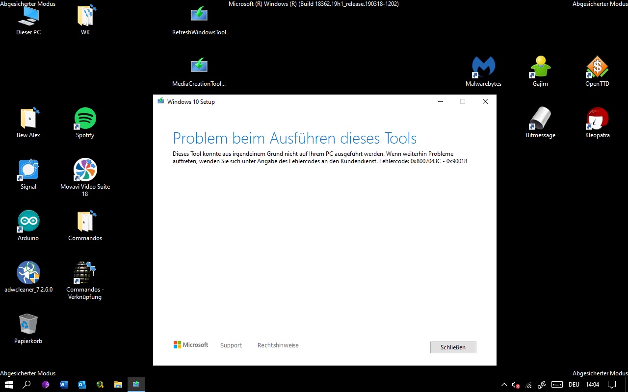

Desweiteren fällt mir auf, das sich Chrome nicht mehr öffnet genauso wie "TOR". Lediglich MS Edge lässt sich öffnen, dieser zeigt aber nur eine weiße Seite. Keine Fehlermeldung etc.
Öffne ich "Windows 10-Update-Assistent" bekomme ich nur die Meldung "Vielen Dank für ihr Update auf das aktuelle Windows 10"
Bei "MediaCreationTool1903" bekomme ich im abgesicherten Modus diese Fehlermeldung"ox8007043c - 0x90018" und im normalen Betrieb lässt es sich nicht öffnen.
Über "Einstellungen - Update etc" kann ich auch kein Update anschieben da es ebenfalls einfach weiß bleibt.
Desweiteren lässt sich auf über die "Cortana Suche" nichts suchen. Diese bleibt ebenfalls einfach stehen"

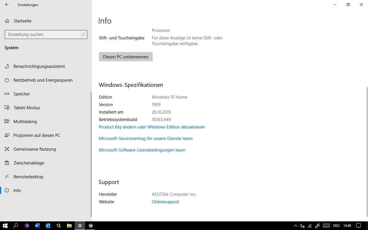

Bin aber dafür nun bei Win 1909 angekommen.
Leider auch hier die ganzen Probleme.
-Keine Internetverbindung
-Browser lässt sich nicht öffnen
-diverse Einstellungen lassen sich nicht öffnen
Lg
