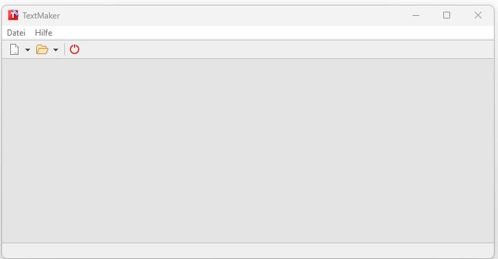

Ich benutze "SoftMaker FreeOffice 2021" und bis Dienstag 18.10. konnte ich ein Dokument direkt öffnen (Bild 1)
Habe das Dokument angeklickt und z.B. "Planmaker" öffnete sich und das Dokument war nach 1-2 Sek. zu sehen.
Nach dem "Kumulatives Update für Windows 11 Version 22H2 für x64-basierte Systeme (KB5019509)" funktioniert das nicht mehr so.

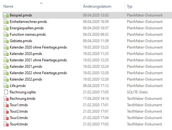

Wenn ich jetzt ein Dokument anklicke kommt diese (Bild 2)
und es geht nicht weiter. Muss dann über "Datei" > "öffnen" das Dokument suchen und anklicken und dann öffnet es sich. Das Ganze ist bei "Textmaker" sowie bei "Planmaker" so. Da es vor dem Update funktioniert hat war halt mein Gedanke das es mit dem Windows-Update zu tun haben muss. Habe auch schon "Softmaker" in der Version 2018 neu installiert aber da ist es das Gleiche. Deshalb hier die Frage ob jemand ein ähnliches Problem hat?

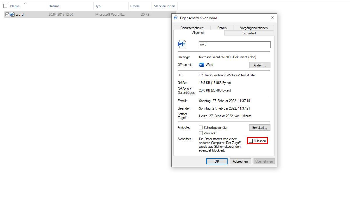

Vielleicht hilft das..falls möglich? (Ja, ich weiß, ist eine Worddatei, aber was anderes hatte ich gerade nicht zur Hand...)
Steht alles auf Vollzugriff. Keine Änderung.
