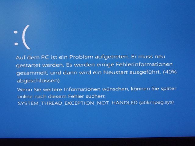

Erstmal ein Hallo an alle User hier .
Ich habe Heute meinen Desktop PC von Windwos 7 Ultimate auf Windows 10 Pro updaten lassen , alles automatisch .
Das Update selbst ging ohne offensichtliche Probleme...doch unmittelbar danach bekam ich unter Win.10 schon der ersten Blue-Screen.
Dieser Blue-Screen kommt immer ziemlich schnell nach einem Neustart/Hochfahren des PC`s ,
so das man kaum was machen kann.
Wie kann ich dieses Problem nun beseitigen ?
Geh ich recht in der Annahme das dieses Problem etwas mit meiner Grafikkarte bzw. deren Software zu tun hat ?
Liegt meistens an uralten Treibern oder inkompatibler Software. Welche Sicherheitssoftware wird benutzt und hast du zuvor alle Treiber aktualisiert? (Sollte man am besten)
Treiber & Software hatte ich vorher aktualisiert und als Sicherheitssoftware ist Bitdefender InternetSecurity 2015 im Einsatz.
kann auch ein problem mit ram oder festplatte sein.
ich würde mal mit crystaldiskinfo die smartwerte auslesen und mit memtest86+ den arbeitsspeicher testen. ist alles ok, dann ist ein cleaninstall vermutlich die schnellere lösung, als eine ewige fehlersuche.
Wie ist S-ATA konfiguriert im BIOS? Möglicherweise haut ein "automatisch" nun nicht mehr hin. Dann eben je nach dem was zuvor war IDE oder AHCI einstellen.
Der Bluescreen zeigt zwar einen Treiber der Grafikkarte, es muss allerdings nicht der Schuldige sein. Aber am besten ist auch mal, du listet deine Hardware auf! Welche AMD Grafikkarte nutzt du denn?
Kommt der Bluescreen schon beim Loginscreen, oder erst wenn du dich einloggst?

Der BlueScreen kommt immer erst kurz (manchmal dauerts nur 2 min. ,manchmal bis zu 5 min) nach dem Einloggen.

Habe das gleiche Problem. Liegt am AMD-Treiber im Zusammenspiel mit Win10 habe schon wirklich alles probiert eine Erhöhung der Leistungsgrenzeinstellungen bei Overdrive bringt Besserung.
Das Problem scheint vereinzelt mit den 2XX-Grafikkarten aufzutreten.
Werde demnächst ein Hardwareupgrade durchführen und neu installieren!
aktualisiere mal deine Treiber komplett und fange mit dem neusten Chipsatztreiber an
daran hatte es bei mir gelegen
nach der Installation war dann alles ok
