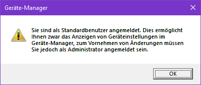

Im Geräte-Manager den Treiber überprüfen:
  • Windows + S Taste drücken
  • Geräte-Manager eingeben
  • Geräte-Manager öffnen
    Den Hinweis bestätigen
Wenn ich den Treiber aktualisiere ist der Fehler weg, wenn ich jedoch den PC neu starte ist es wieder wie vorher

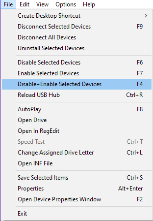

Wenn es nur ein Gerät betreffen würde, könnte die nachstehende Lösung helfen:
  1. USBDeview herunterladen (USBDeview | heise Download)
  2. USBDeview entpacken
  3. USBDeview starten
  4. Geräte de- und aktivieren bzw. deinstallieren
Das Gerät / den Treiber im Gerätemanager entfernen, neustarten. Es installiert sich dann automatisch neu.
