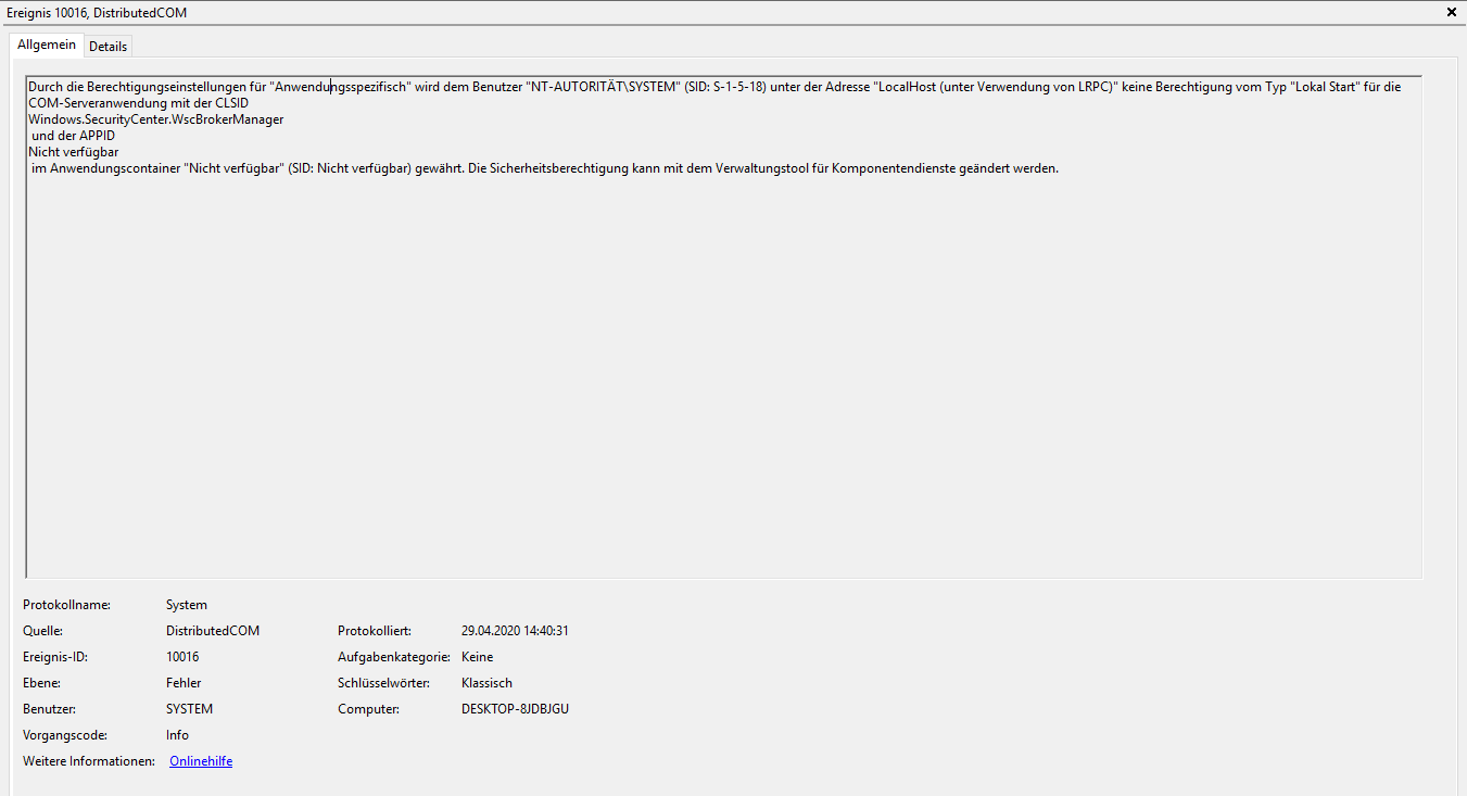

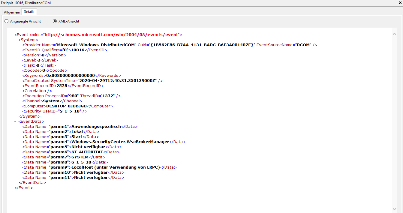

Also er zeigt mir zu den Abstürzen in der Ereignisanzige Folgendes an:
Fehler DistributedCOM 10016
